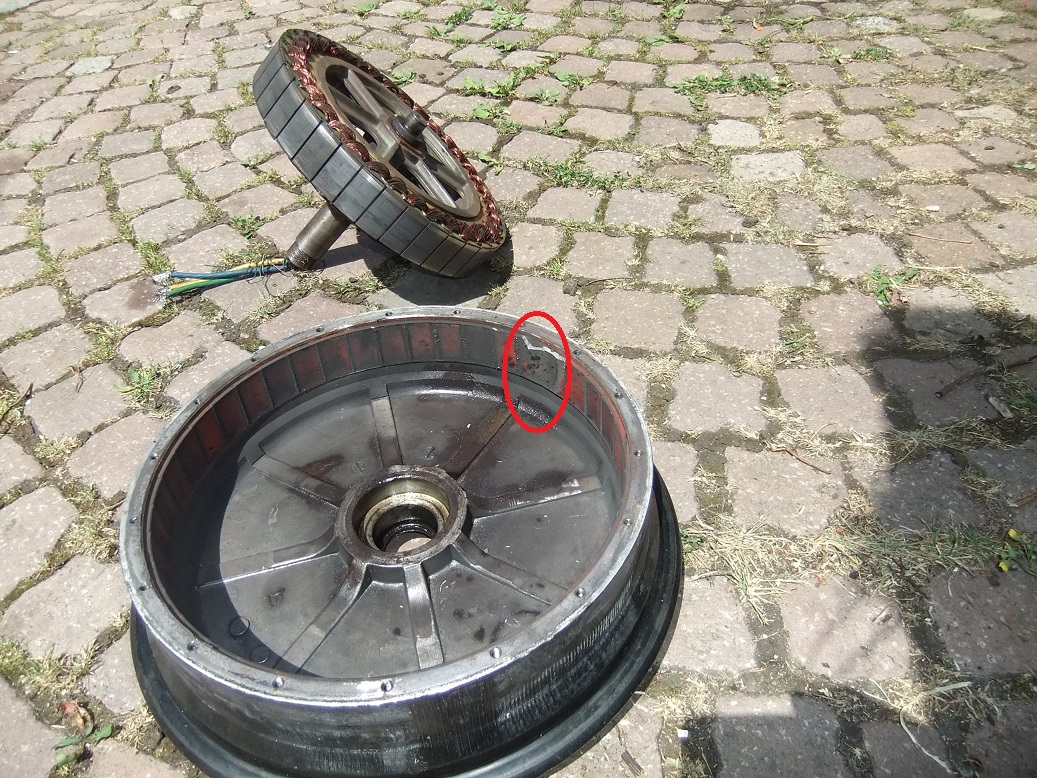

Hallo zusammen, (und direkt an @Dreamer291, wenn ich darf)
ich möchte mich nicht vorstellen, weil ich mit 2 E-Max'en etwas mache, was den Meisten hier die Tränen in die Augen treiben würde.
Dennoch; ich habe einen E-Max in "abartiger" Konstellation in Betrieb und bin sehr zufrieden damit. Und jetzt kommt aber das Problem, warum ich mich hier angemeldet habe. (mehrfache Suche im www und auch hier im Forum haben meine Frage nicht beantwortet bekommen)
Der Motor hat nun Masseschluss. Ich möchte den retten und deshalb demontieren. Motor von Achse runter und Motordeckel öffnen ist schon geschehen. Jetzt geht es darum, den zweite Felgenteil/Motorseite von der Achse runter zu bekommen. Und genau da scheitere ich.

Re: E-Max Motor zerlegen
Danke.
Beim E-Max lässt sich die zweite Motorhälfte vom Seitendeckel lösen?
Ich seh da keine Möglichkeit. Mir erscheint das Felgenbett und das Achsseitige Motorgehäuse aus einem Stück.
Was ich jetzt gelernt hab, das Gehäuse muß gegen die Haltekraft von den Magneten getrennt werden. Hab ich befürchtet.
Ein Argument/Punkt, aber noch nicht die gesuchte Lösung...

Für den Wiederzusammenbau https://www.autodoc.de/elring/15483309? ... gJF9PD_BwE
In der Tat hat der Proud Eagle Motor nur ein abnehmbares Lagerschild. Alle 18 Schrauben lösen. Die 3 tiefliegenden Schrauben sind die Befestigung des Lagerschild mit Kugellager.
Ich nähme ein Kantholz und bohrte da bis zur Hälfte ein 30mm Loch für die Motorwelle rein und ein 12mm? Loch für das Motorkabel. Das ganze dann auf 2 Mauersteine setzen und kräftig drücken. Ist das Lagerschild ab, kann man mit einem 3 Armabzieher den Stator von der Motorwelle abziehen - Welle zum Stator = Passfederverbindung.
Dankeschön für die hilfreichen Info.
Magnethaltekraft und keine weitere mechanische Sperre/Sicherung - das waren die Informationen welche ich benötigte.
Magnethaltekraft: da war bei mir wohl mehr ... hab dann tatkräftige Hilfe in Anspruch genommen . Der Stapler hat mal kurz gewürgt, und dann waren die beiden Hälften getrennt.
Hab vermutlich den Masseschluss gefunden. Zwei Magnete sind blank gescheuert (unter der Staubschicht).
Die abgebrochenen Stücke... wahrscheinlich bei der Stapleraktion rauß gebrochen.
Fürs Erste ist das genug. Ich kümmere mich um den Motor erst später wieder. Der zweite Motor ist ja schon eingebaut und im Einsatz.
Falls jemand noch was anmerken möchte, oder Fragen hat, gerne.
eine Ergänzung, da ich jetzt den nächsten Motor auseinander genommen habe.
Vergleichsbilder
Erster Motor -
die beiden angeschliffenen und entmagnetisierten Magnete und das Gegenstück, ebenfalls mechanisch angegriffen. Kein Schutzlack mehr sichtbar, die Lamellen selbst schon angegriffen
Zweiter Motor -
Roter und grüner Schutzlack noch sichtbar, wenn auch schon angezählt stellenweise
Vergleichsbilder
Erster Motor -
Zweiter Motor -
Was hat der Motor für einen Durchmesser und Breite des Blechpakets?
Wie breit sind die Magnete in der Felge.
