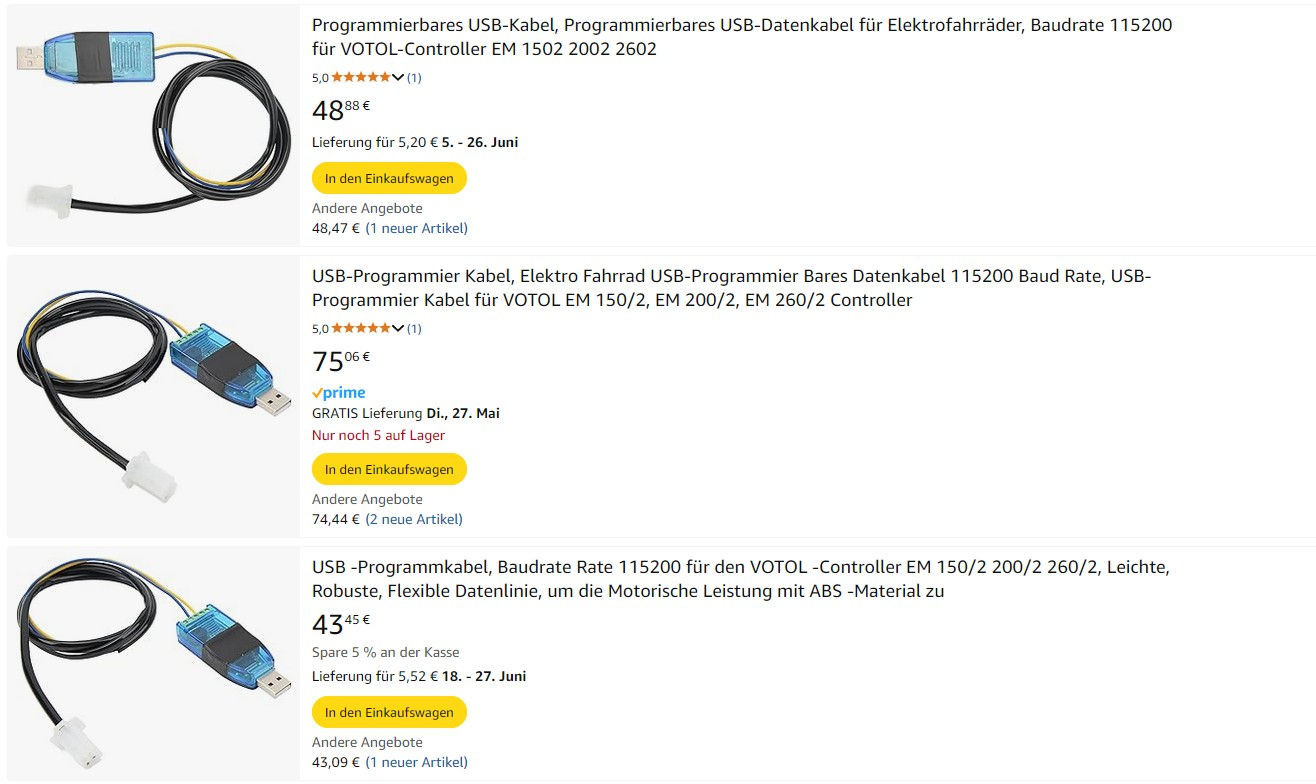

ich hab mir vor ein paar Monaten diesen Stick für meinen VOTOL gekauft und er funktioniert einwandfrei
https://www.amazon.de/dp/B0CSZ1H882?ref ... asin_title
Auf Amazon gibts mittlerweile massig von den Dingern.

Ja, diese Sticks sind die richtigen.
Dass der CAN gestört wird, wenn der Stick einen Rest macht und sonst nicht, ist kein schlechtes Zeichen, im Gegenteil, das bedeutet dass er funktioniert. Würde ich übrigens lieber nicht machen mit angeschlossenem Roller.
Ja, Du kannst auch mal die anderen Adressen B..H ausprobieren. Wir hatten ja hier im Forum schon einen S04 (Microcar mit zwei Motoren und Controllern), da muss man die Adresse zum Erreichen des anderen Contollers auch ändern.
