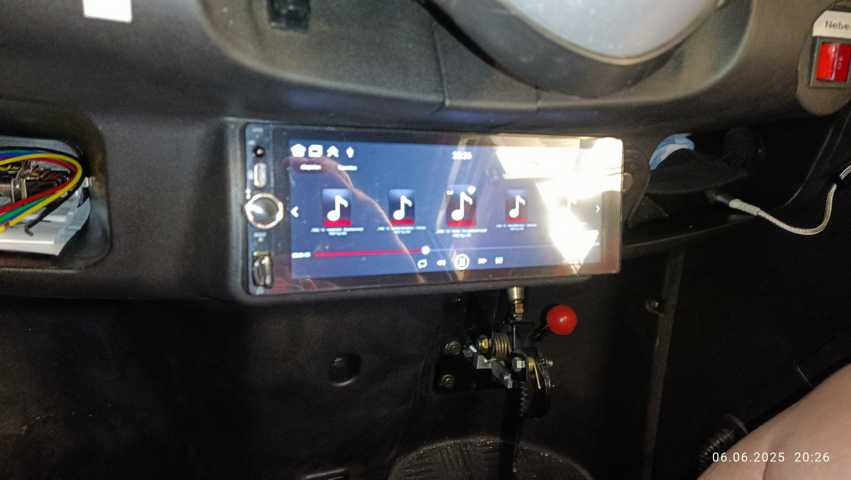

Re: Urban Hopper Cargo Pro
Was ich inzwischen gemacht habe:
Zweimal einen runden Kabelkanal (je 1 Meter lang) unter dem Gefährt montiert.
Der erste liegt kurz hinter dem Vorderrad bis hinter die Fahrerkabine. Der zweite unter der Ladefläche (30 Zentimetet höher) bis zum Ende zu den Rücklichtern.
Aufbau einer zweiten 12 Volt Stromversorgung. Bei Amazon DC / DC Wandler von 70 Volt auf exakt 12 Volt gekauft. Bietet eine Leistung von bis zu 120 Watt.
Unter dem Fahrersitz liegt Elektronikabteilung des Hoppers. Dort liegen zwei über 60 V Ausgänge vom Akku frei zur Verfügung.
Kauf von zwei neuen Bremsrücklichter und einer roten Stab-LED (unter Dach, nach hinten montiert). Somit 3x Bremslichter. Neues Kabel gecrimpt und vom Anschluß Bremseinheit mit 12 Volt Spannung mit eigenem Kabel hin zu den 3 Rücklichtern, nach drücken der Fußbremse nun top Rücklicht !
Man erinnere sich – das Werk hatte das Kabel gar nicht gelegt !
Ausbau der zwei Zubehörschalen links und rechts im Armarurenbrett. Dann die jeweils 6 Rast-Nasen abgefeilt, damit man zukünftig viel einfache in den Kabelwust vorne eingreifen kann. Die Schalen halten danach auch ohne Probleme wieder.
In die Schalen Löcher gebohrt, damit man bis zu 4 Zigarettenanzünder-Buchsen anbringen kann. Hier stehen nun 3 Zigaretten-Stecker hochkant drin und nehmen vorne am Armaturenbrett keinen Platz weg (Kniefreiheit).
Das eingebaute „Radio“ ist großer Müll. Erst nach der Demontage der Schalen kann man hinter dem Radio 2 Flügelmuttern erfühlen, aufdrehen und Bedienteil nach vorne hin entnehmen. Das heißt die Radioelektronik sitzt mit im Display ! Hier ist ein Austausch zwecklos. Also Aufbau einer neuen Radioeinheit ohne Anschluß an Lautsprechern in den Türen.
Dazu vorher den Mini-Radioschacht vergrößern auf DIN1-Maß !
Neues Radio mit Touch-Display (aber mit manuellem Regler für Lautstärke) gekauft. Dazu 2 kleine Boxen mit Halterungen nun unten seitlich unter Fahrersitz.
Ein Glück das man vorher Kabelkanäle verlegt hatte.
Das neue 12 Netz bietet noch viel mehr Anschlußmöglichkeiten, die aber hier den Rahmen sprengen würden. Nochmals vielen Dank an meinen Freund (seit der Lehrzeit) ohne den ich nicht so gut weitergekommen wäre.
Dank an die Foren-Mitglieder für prima Unterstützung.
Das zuerst gekaufte Autoradio entsprach nicht dem, was ich brauchte - alles war nur über Touch-Display steuerbar ! Wenn man versucht, während der Fahrt die Lautstärke eines Anrufes leiser zu machen, kämpft man mit zu kleinen Symbolen herum - geht gar nicht. Mein Glück fand ich erst mit dem Essgoo Autoradio mit Drehregler für die Lautstärke (Rest per Touch-Display). Die Ausgangsleistung schien mir 4 mal höher zu sein und die Software war wesentlich ausgefeilter als bei der Firma Navifly. Geräte gibt es bei AliExpress (das bessere kostet ca. 60 Euro) Versand aus Lager in Bremen, daher in 3 Tagen beim Käufer. Der zu kleine Schacht des alten Autoradios wurde mit einer Mini-Stichsäge auf das Maß DIN1 gebracht und alle passte. Da der Außenrahmen vom Radio größer ist, rutsch das Teil nicht in den DIN Schacht herein. Das Radio durfte bei mir die Tiefe von 10 cm nicht überschreiten, da dahinter die Lenkstange nach unten geht.
Übrigens - bei Fahrtpausen können problemos Filme als MP4 Datei wiedergegeben werden, (während der Fahrt wohl verboten).
Sinn macht der Kauf eines Mini-Sticks, der nicht weit in den Fahrerraum reicht, (ja, ich habe schon langen Stick mit Knie kaputt bekommen).
