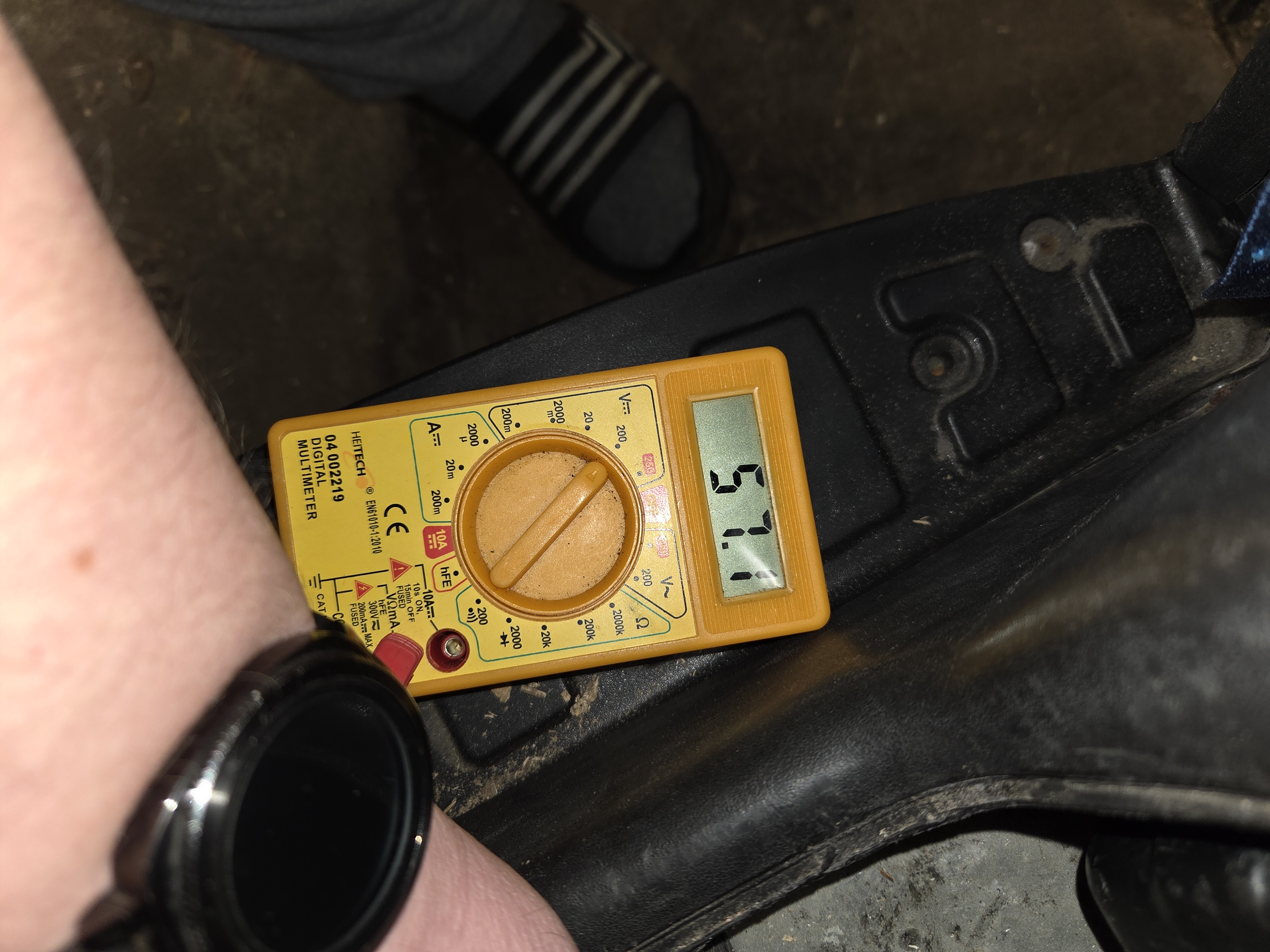

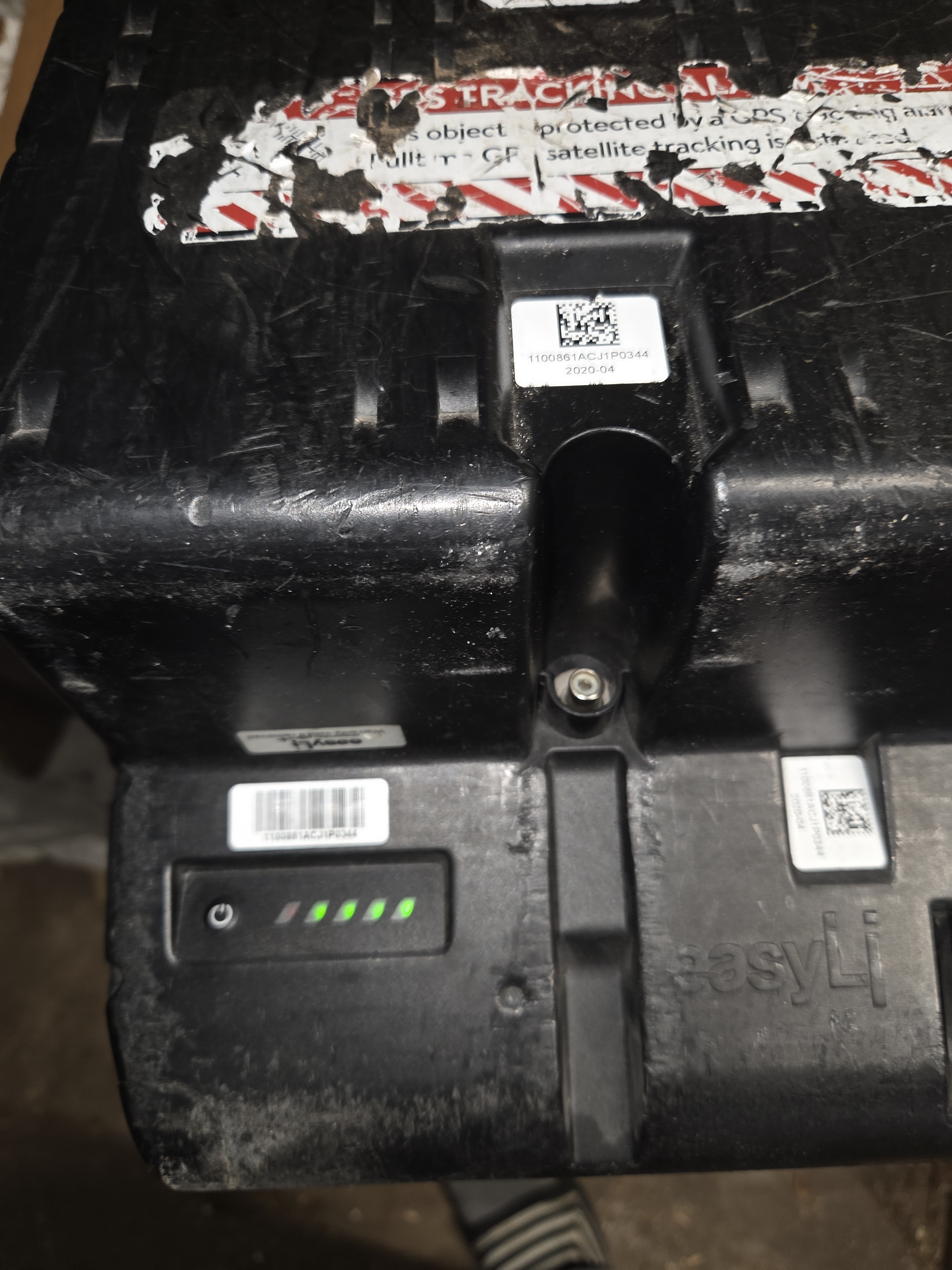

Hallo Leute bin seit kurzem  stolzer Besitzer eines Govecs Go!S1,5E  nun ist das Problem das der Roller 1 Woche stand und die eingebaute Batterie leer gesaugt hat.die 2 Batterie wurde geladen und eingebaut nun ist es aber so das am Roller sich nix mehr tut obwohl auch nach 24 stunden eingebauter 2 Batterie zwar Spannung anliegt aber keine Reaktion  gibt es da ein Trick oder reset  oder spezial Code?bin für jeden tip dankbar.

Was Du unter dem Sitz gefunden hast, ist der Controller.
Du misst also bei einer 72V Batterie 57V und wunderst Dich, dass er nicht fährt?
Ernsthaft?
Ernsthaft?

Batterie leer. Batterie laden, dann sollte er wieder fahren.
 - Beiträge: 7003
Re: Govecs Go S1,5E Komplett tot Hilfe
Die Frage ist, was da jetzt für Batterien/Akkus eingebaut wurden. Zu den Technischen Daten des GO S1.5 findet sich die Angabe 72 Volt-Batterie. Und diese wäre bei 63 Volt oder spätestens 60 Volt als leer erkannt, was den Motor lahm legt.
Man könnte auch an den Schraubpolen des Motor-Controllers zwischen dem Rot/Weißen-Kabel und dem Schwarzen dicken Kabel die Spannung (bei Zündung ON) messen, die dann am Controller ankommt.
Wenn da auch nicht mehr zu messen ist, wissen wir zumindest, warum sich nichts tut.
Fehlt denn das Ladegerät?

Mit 57 Volt wäre der Akku aber immerhin noch in einem Bereich das er kein Schaden nimmt. Die meisten Liion Zellen dürfen bis 2,5 Volt runter, auch wenn es in dem Bereich von 2,5 bis 3 Volt nicht viel Kapazität zu holen gibt.didithekid hat geschrieben: ↑Di 6. Mai 2025, 22:34Und diese wäre bei 63 Volt oder spätestens 60 Volt als leer erkannt, was den Motor lahm legt.

Akku nochmal laden und danach direkt messen. Bei 57V Ruhespannung ist der natürlich sowas von leer....da kann ja nix mehr gehen. Das BMS hat da schon lange die Undervoltage-Spannung erreicht. Schleunigst laden und berichten

Habe nun ein Passendes Ladegerät angeschlossen  leider lädt er nicht das Ladegerät zeigt 100% und grün an
