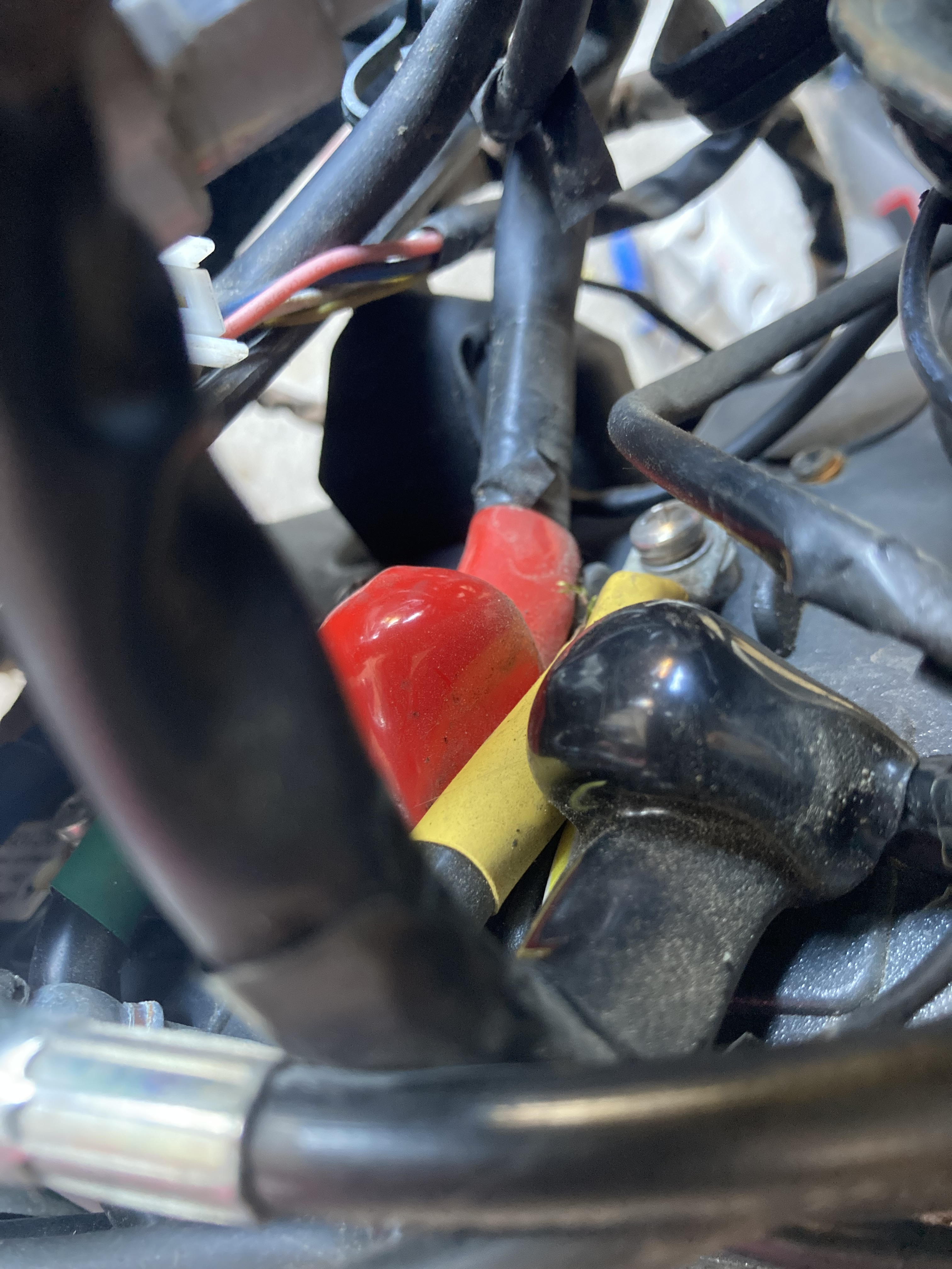

Weitere Messung:
Und noch was: wofür sind die offenen enden mit 2- und 3-Fach Stecker unter der linken seitenverkleidung?
Edith fragt, wo ich am Kontroller den Ausgang messen kann, um zu prüfen ob es am kontroller liegt…
Rot gegen Schwarz und rot gegen unbedeckten Pol jeweils 81,4V. Das ist am Controller gemessen. Sollte es wirklich ein defekter Controller sein?! Was dann? Da hört mein Latein auf.Und noch was: wofür sind die offenen enden mit 2- und 3-Fach Stecker unter der linken seitenverkleidung?
