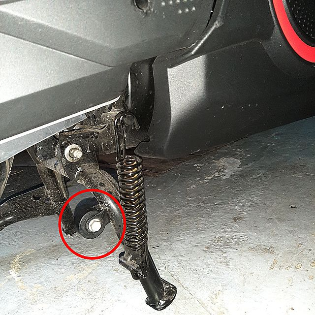

Re: Seat MO 125 oder baugleichen Silence S01 Quietschen der Hinterräder
Hallo alle!
Ich habe ein wenig Forschung betrieben um raus zu finden, was bei der Schwinge quitscht. Vorweg: Es ist nicht das Schwingenlager (jedenfalls bei meinem Mo50)
Mal vom echten Schwingenlager abgesehen, bei dem ich mir nicht wirlich vorstellen kann, das da was quitscht, gibt es zwei Möglchkeiten. Zum Einen ist es das Gegenstück, ein sichtbares Kugellager, zur "Batteriebremse", die entriegelt wird, wenn man den Roller auf den Haupständer stellt, Die habe ich gefettet. Zum Anderen ist es der Hauptständer-Anschlag. Eine Gummirolle, die bei hochgeklapptem Roller gegen einen Gummiklotz an der Schwinge drückt. Diese Rolle verursachte nach gut 600km immer lautere Quitschgeräusche beim Einfedern - egal ob beim Fahren oder schieben. Ein wenig Sprühfett in die ziemlich spielbehaftete "Lager"-Buchse der Roller und seit dem ist "von hinten" nichts mehr zu hören
Flo
was hast Du denn mit dem Hauptständer gemacht?
LG
ralf
LG
ralf
				Ralf Kellermann
 - Beiträge: 28
 - Registriert: Di 29. Jan 2019, 10:09
 - Roller: Seat MO 125 Performance
 - PLZ: 24937
 - Wohnort: Flensburg
sorry habe jetzt erst die Fotos gesehen.

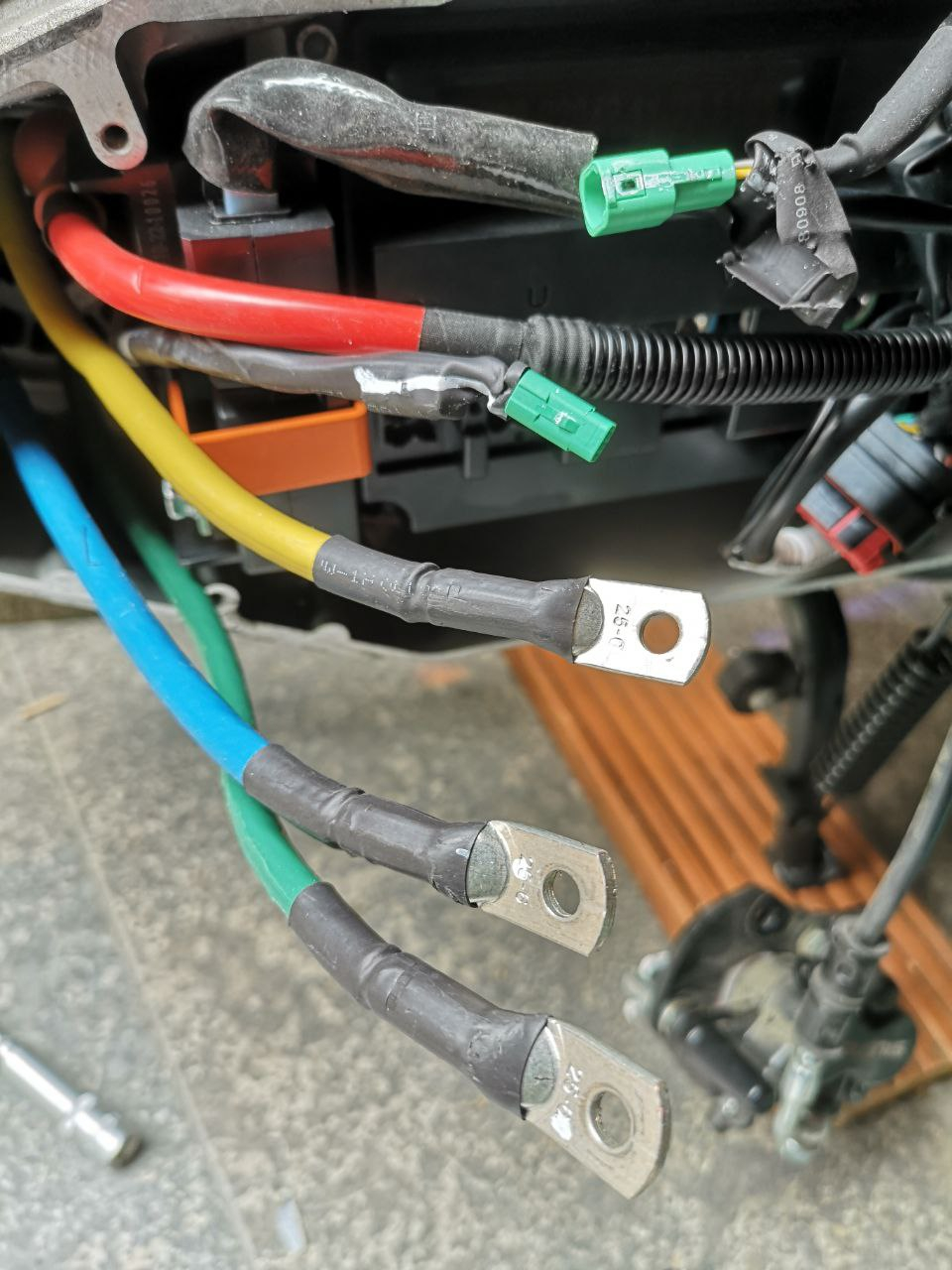

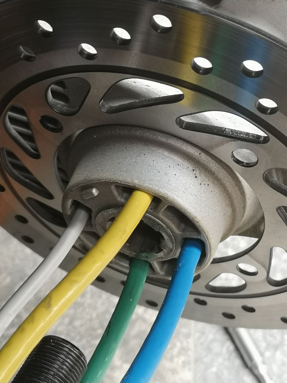

wir haben einen 2023 Silence S01 vor 1 Monat neu gekauft.
Die Mängel von Anfang an sind das Quitschen der Hinterradbremsscheibe beim langsamen Fahren bzw. vor- und zurückschieben, sowie starke Vibrationen im gesamten Fahrwerk bei höheren Geschwindigkeiten.
Diagnose an der hinteren Bremsscheibe: Höhen- und Seitenschlag.
Bisherige Vorgehensweise zum durch die Bremsscheibe erzeugten Quitschgeräusch:
Bremssattel abgebaut, Original-Bremsbeläge mit Schmirgelleinen abgezogen, alle Kanten gefast, Führungsbolzen mit Bremsenfett geschmiert. Ergebnis: Ohne langfristigen Erfolg.
Bremssattel abgebaut, Original-Bremsbeläge durch die hier bereits empfohlenen Brembo-Sinterbeläge ersetzt, Ergebnis: Ohne Erfolg.
Bremsscheibe durch eine neue Markenscheiben mit geschwungener Form eingebaut (Bolzen mit je 2 Wellscheiben waren bereits serienmäßig verbaut). Ergebnis: Der Seitenschlag ist weg, der Höhenschlag weiterhin vorhanden. D.h. Die Zentrierung der Nabenaufnahme der Bremsscheibe am Motor ist nicht hundertprozent mittig. Weiterhin Quitschgeräusch.
Beim Quitschgeräusch also bislang kein befriedigendes Ergebnis. Für Hinweise bei bereits mit Erfolg beseitigtem Quitschen, bin ich dankbar.
Diagnose der starken Vibrationen im gesamten Fahrwerk bei höherer Geschwindigkeit: Hinterradreifen mit starkem Höhenschlag. Das Moped vibriert auch ohne Hinterrad, also nur mit Motorantrieb unter Vollast stark.
Vorgehensweise: Hinteren Reifen durch neues Markenprodukt ersetzt, Vorderrad ausgewuchtet. Nach Montage des Hinteren Rades habe ich mit Klebegewichten und einem kleinen Holzkeil (zum einklemmen der Gewichte VOR dem Einkleben), die Unwucht des komletten Hinterrades (mit Motor) ausgeglichen. Dabei habe ich mit 50 Gramm angefangen und habe mich 5 cm-weise um den gesamten Radumfang vorgearbeitet. Die 50 Gramm waren definitiv zuviel, ich konnte mit 25 Gramm dann die richtige Position gut lokalisieren. Letztendlich waren es dann bei der Feinjustierung 15 Gramm die ich eingeklebt habe.
Ergebnis: der Roller läuft bei Höchstgeschwindigkeit vollkommen Vibrationsfrei.
Anbei noch einige Fotos, die beim Wechsel der Bremsscheibe, hinten angefallen sind. Vielleich ganz gut für den ersten Einblick.
