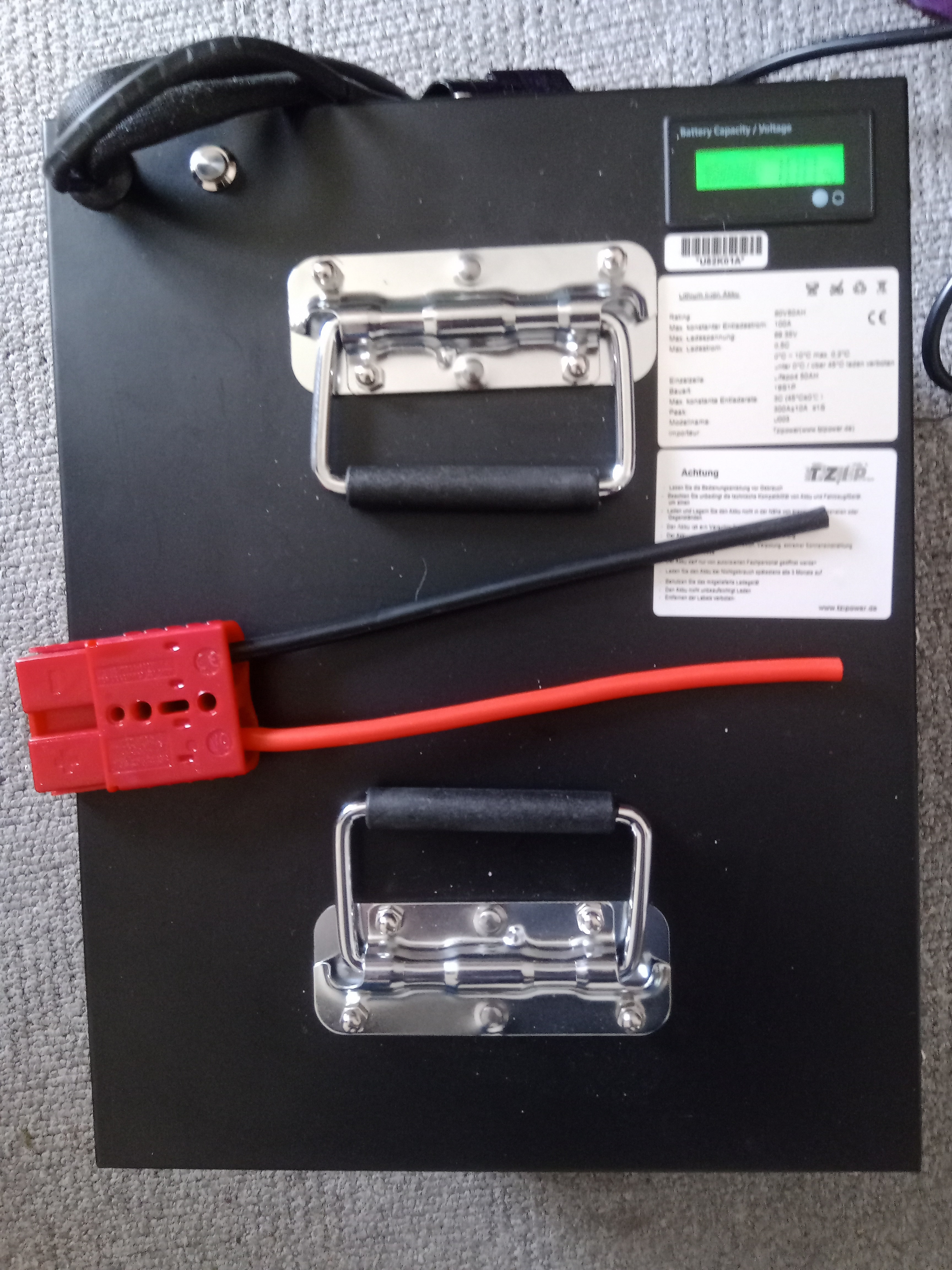

So,der (das ?) Akku ist da . Die nächste Frage lautet : wie verlängere ich die Anschlußkabel ? Bei derlei Ströme möchte ich keine Lüsterklemme verwenden
 ! Was empfiehlt ihr mir ? Die Kabel schätze ich mal auf 4-6qmm Querschnitt .Laut Beschreibung soll noch eine USB Buchse da sein,die ich aber nicht finden kann
Gruß Martin

Den Stecker gibt es mit dem Design in vielen Größen, deiner ist wahrscheinlich ein Anderson 50, für 50 A Stromstärke.
Wenn du einen Elektriker im Freundeskreis hast oder einen Carhififreak, dann soll er dir das passend bauen.
