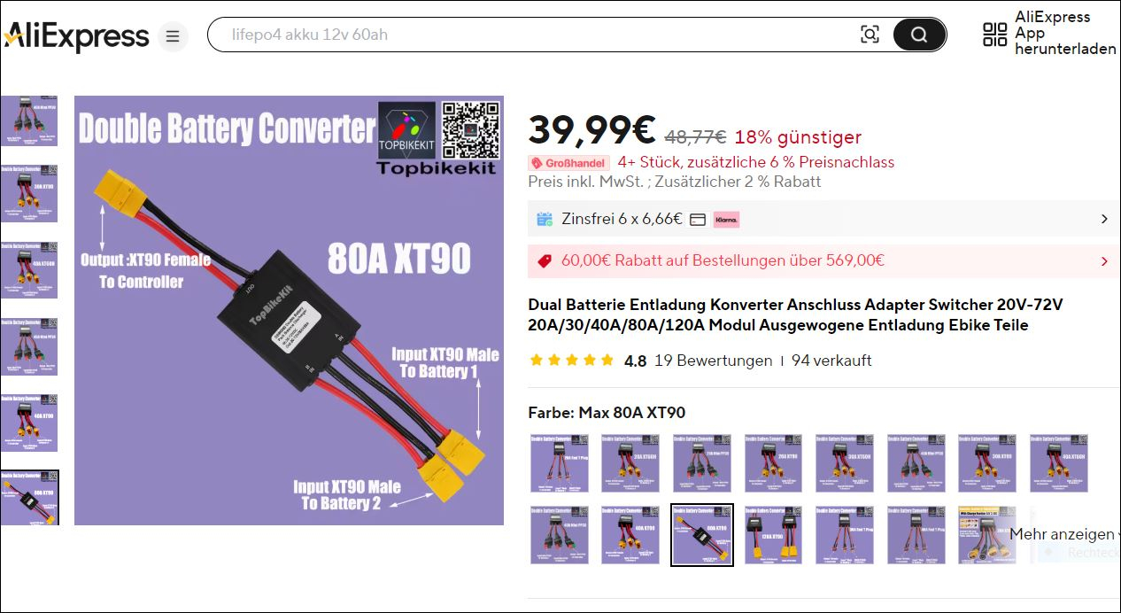

Wäre auch die Anschaffung einer solchen Box:
https://de.aliexpress.com/item/10050050 ... pt=glo2deu
Evtl. sinnvoll. Wenn die Akkus ständig im Roller angeschlossen sind, halte ich die Parallelschaltung von Akkus relativ unproblematisch. Wenn nicht, würde ich, trotz Verständnis der Materie, nicht die Hand dafür ins Feuer legen, dass ich vor jedem Anschluss die Spannungen kontrolliere. Da scheint mir ein wenig Sicherheitselektronik gut investiertes Geld zu sein.
LG Martin
Hallo Martin, 80 Amp sollten es schon sein.
Gruß Conny

Hat schon jemand so ein Teil? Steckt da was anderes drin als eine ideale Diode, evtl. 2x wegen der Stromstärke?

Da ist mit Sicherheit mehr als eine Diode drin. Das Gerät ist zwar mit Schrauben zu öffnen, allerdings ist die Elektronik mit einer Art schwarzem Silikon vergossen. Ich hab so ein Teil (80A) mit Ladestecker neulich in einen Roller (2 bis 2,8kw Motor, zwei 48V 35Ah Akkus) eines Freundes eingebaut. Bei der Testfahrt mit unterschiedlichen Akkuständen der zwei Akkus hat der Roller den Großteil der Energie aus dem volleren Akku gezogen. Bis der Akkustand rel. gleich war. Beim Laden bekommt nach meiner Erinnerung der Akku mit dem geringeren SOC mehr Ampere.
Aus meiner Sicht macht das Teil, was es verspricht. Über die langfristige Haltbarkeit kann ich nichts sagen, allerdings wird das Teil beim Entladen mehr als handwarm. Ich schätze mal so 40-50 Grad Celsius.

Schade, dass die nur bis 72V gehen, da ist jeder ab 18s raus.
Der Diode ist es eig. egal, aber wahrscheinlich gibt es einen buck converter für die MCU.

Bin hier nur aus Neugier reingestolpert. Habt ihr euch überlegt wie die Akkus mit so einer idealen Diode geladen werden sollen? Nicht alle BMS sind Common Port BMS. Wenn geladen werden muss, dann einzeln (und potenzialfrei) mit abgestecktem Akku.
Ganz so einfach "Plug and Play" ist das nicht. Ungefährlicher ist es unter Umständen die Akkus parallel zu schalten und auch so zu laden. Gibt im Forum viele, die das so machen. ;)

Ich fahre gelegentlich mit einer (gelegentlich zugeschalteten) Zusatzbatterie einen Niu Mqi GT 70. Dabei verwende ich als Weiche zwei ideale Dioden, damit keine Ausgleichsenergie zwischen Zusatzakku und BMS fließen kann. Das sind zwei dieser kleinen lila Platinchen aus dem Aliexpress.
Spannung ist dabei nicht das Problem. Aber der Mqi hat nur 48V, also bei ~3kW deutlich mehr als 40Amps. Von daher bin ich anfangs eher vorsichtig gefahren. Es hat sich aber herausgestellt, dass auch längere Phasen mit Vollstrom OK sind.
Nachteile: Rekuperation bei Zusatzbatterie ist halt nicht. Über 90% SOC hält der Roller gerne mal mit Fehler an. Und zum Laden bzw. wenn die Zusatzbatterie nicht dabei ist, dann muss ich die eine Diode manuell kurzschließen. Ich hatte das zunächst mit Relais gemacht, aber bei den Strömen waren die Kontakte schnell angebraten. Mit einem manuell gestöpselten XT90-Kurzschluss geht das viel besser in der Praxis.
zb hier MOSFET
