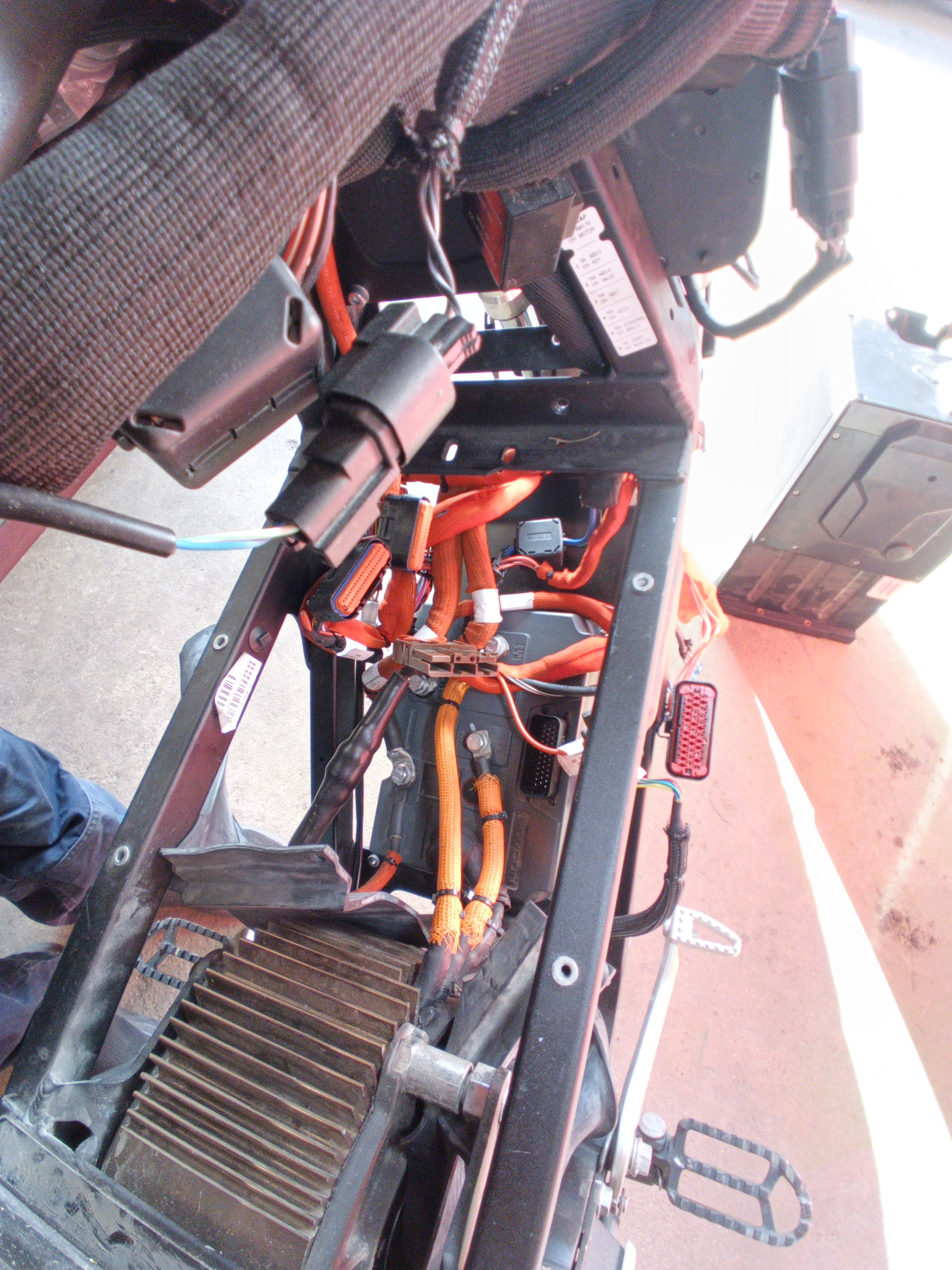

Kurzes Update per Handy
Hab zwischenzeitlich alles ausgebaut. Akku,Controller MBB. Was mir aufgefallen ist das der Controller ein MY2019 FXS 7.2 80v400A ist. Mein FXS ist aber ein 6.5 von 2017. Ob da wohl jemand den Controller gewechselt hat?
Controller hatte ich offen sieht alles gut aus soweit ich das einschätzen kann.
Sicherung vom Ladegerät zur Batterie hatte sich langsan durchgerütelt und hätte wohl bald den geist aufgegeben.
Ich hab langsam das Gefühl die Konfiguration vom Controller ist falsch da ja irgendwie die Nummer falsch ist.
