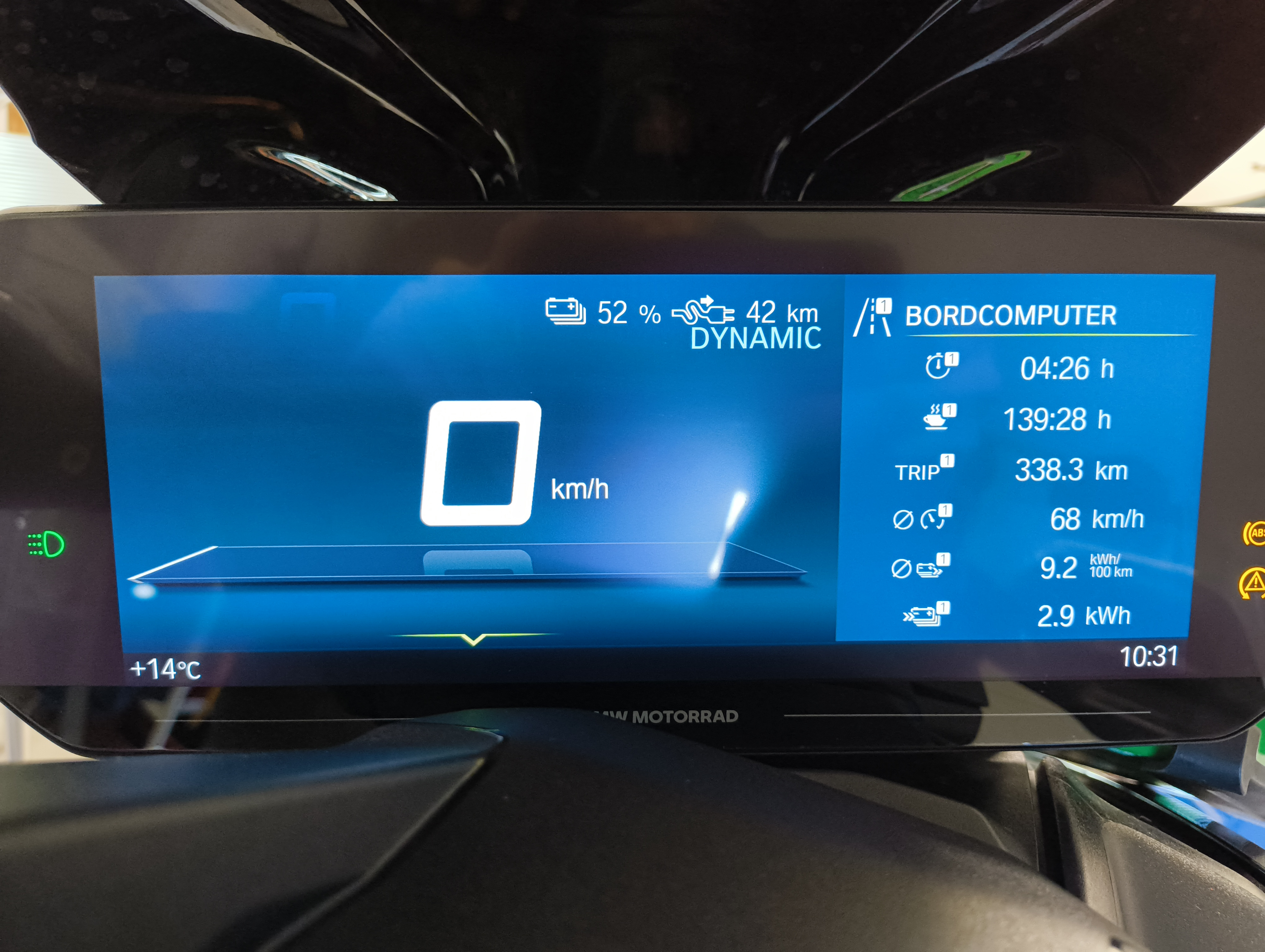

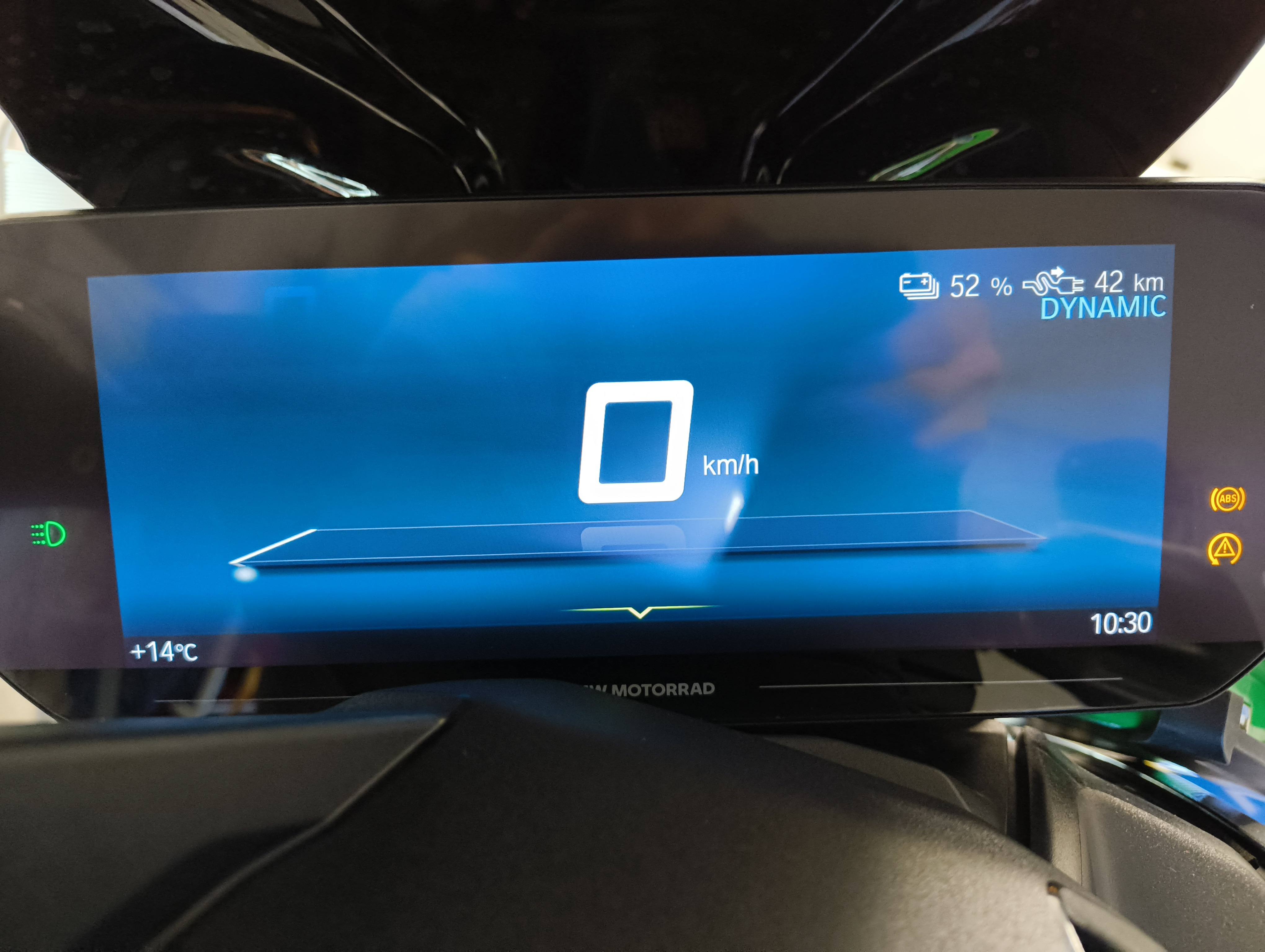

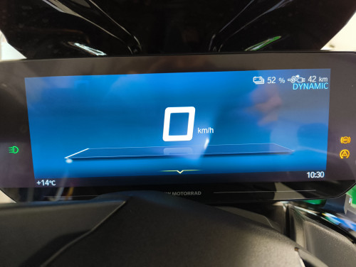

Die Blinker bekomme ich nicht weiter gedimmt, nicht schlimm. Dafür hat die neue Version der Software wieder Zugang zum schönen cleanen Tacho. Der bleibt jetzt aber aktiv.

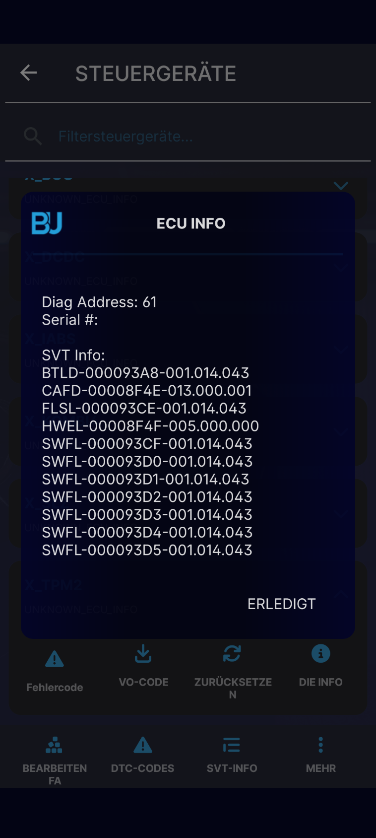

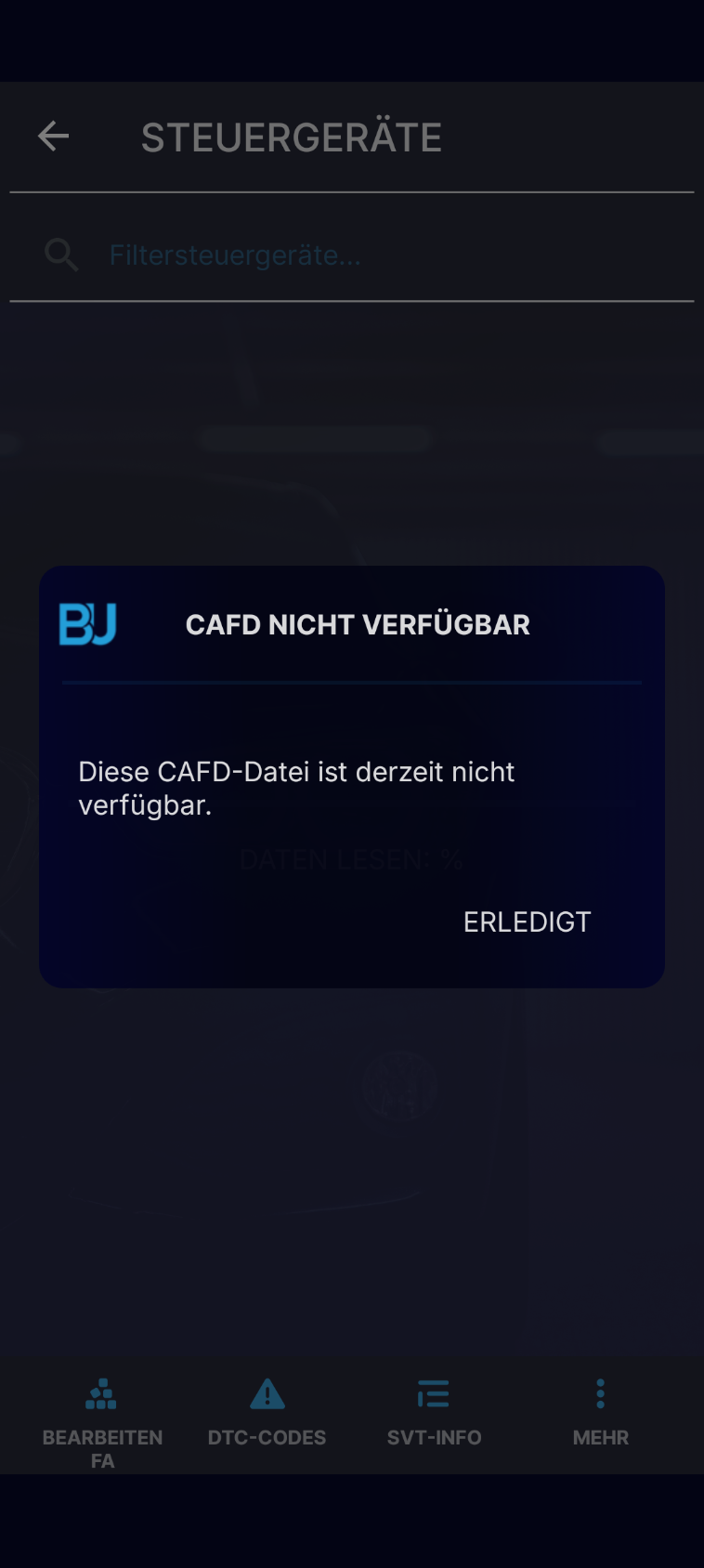

Ich habe mich nochmals mit dem Thema Rdk beschäftigt.
Für mich steht nun fest das es kein eigenes Steuergerät für die Rdk Funktion gibt. Das ganze läuft über das Keyless System. Ich habe nun einfach mal den FA Editor von BU beauftragt mir das Rdk zu setzen. Man findet diverse Einträge in BU und in den Steuergeräten dazu. Das tmp2 ist wohl zuständig. Ich habe auch hier Daten gefunden aber richtig rein komme ich noch nicht.

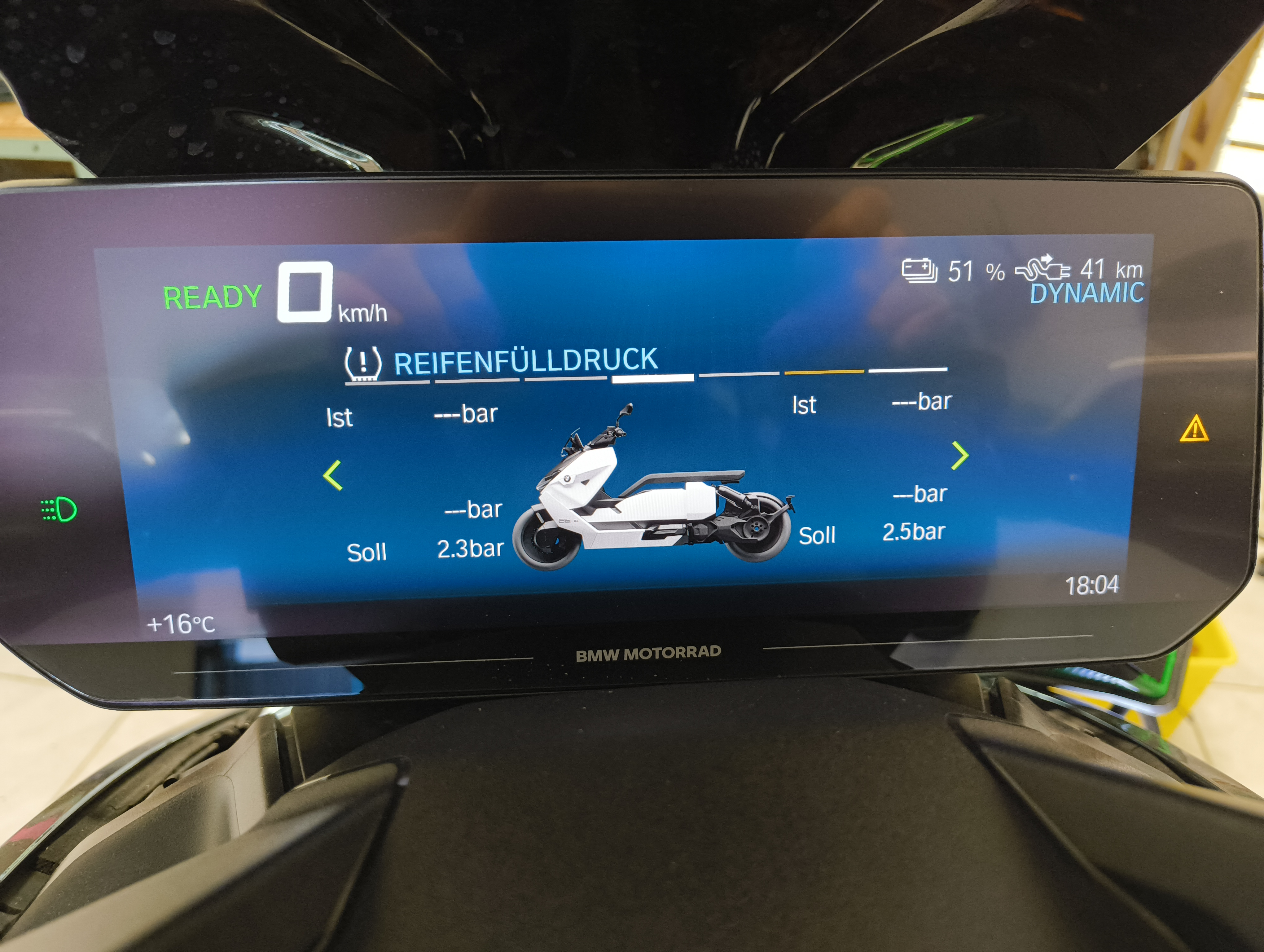

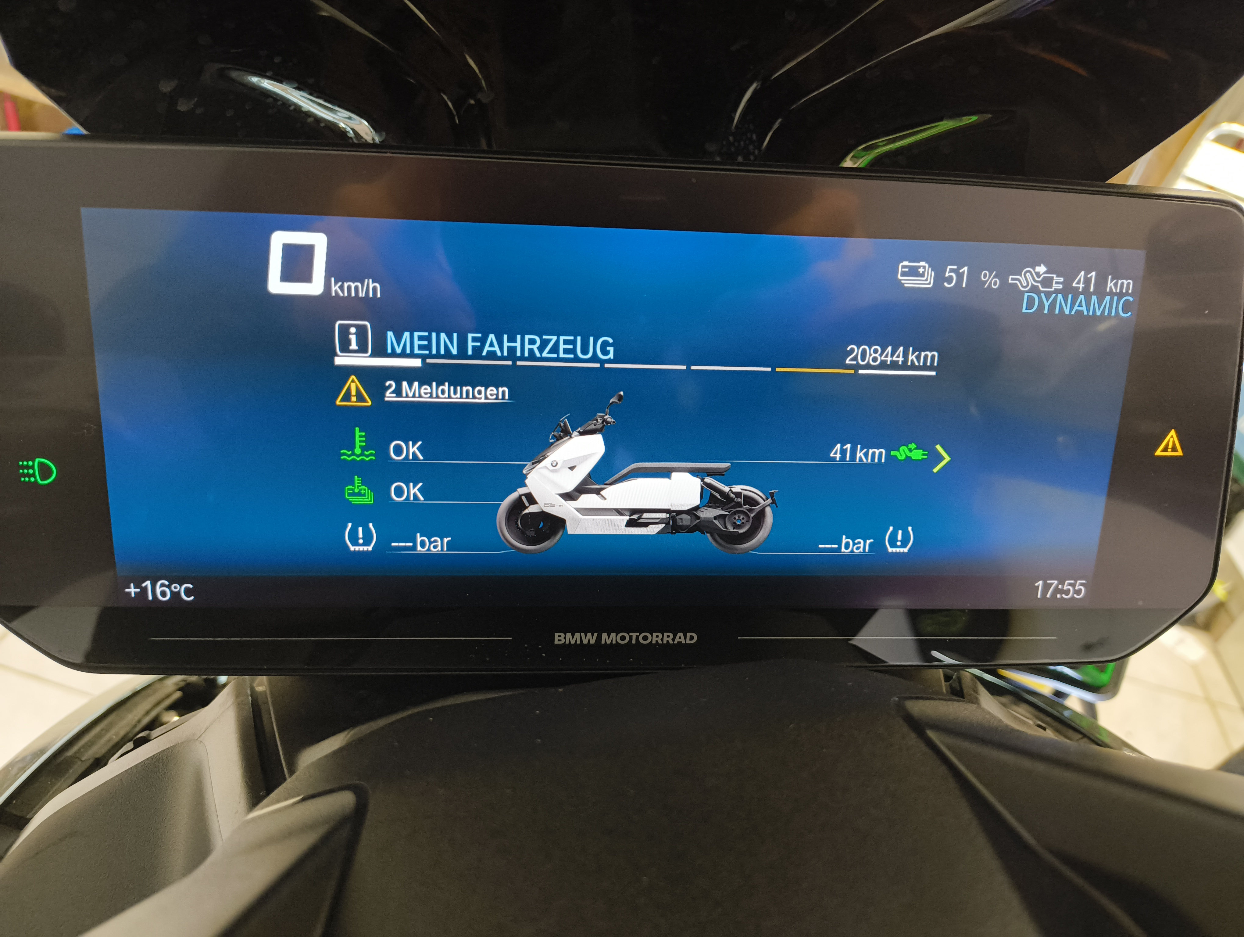

Etwas weiter, es kommt aber eine Fehlermeldung Rdk ausgefallen. Ob das kommt wenn kein Sensor erkannt wird oder nicht wäre noch sehr interessant.

Ob er meckert wenn er keine empfängt wäre aber trotzdem interessant oder nur die 2 Striche anzeigt. Er sagt auch nicht Sensorfehler sondern System ausgefallen.
Man kann ja auch Anstandstempomat etc. aktivieren, da nicht vorhanden kommt auch der gelbe Kasten mit ausgefallenen...klar geht nicht weil überhaupt kein Steuergerät vorhanden und keine Sensorik etc.
