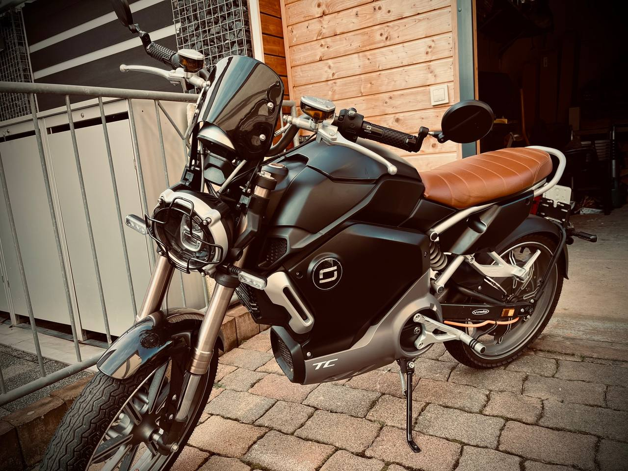

Dann will ich auch mal :)
Im Januar gebraucht gekauft und nun soweit umgebaut. Fehlt nur noch ein zweiter Akku.

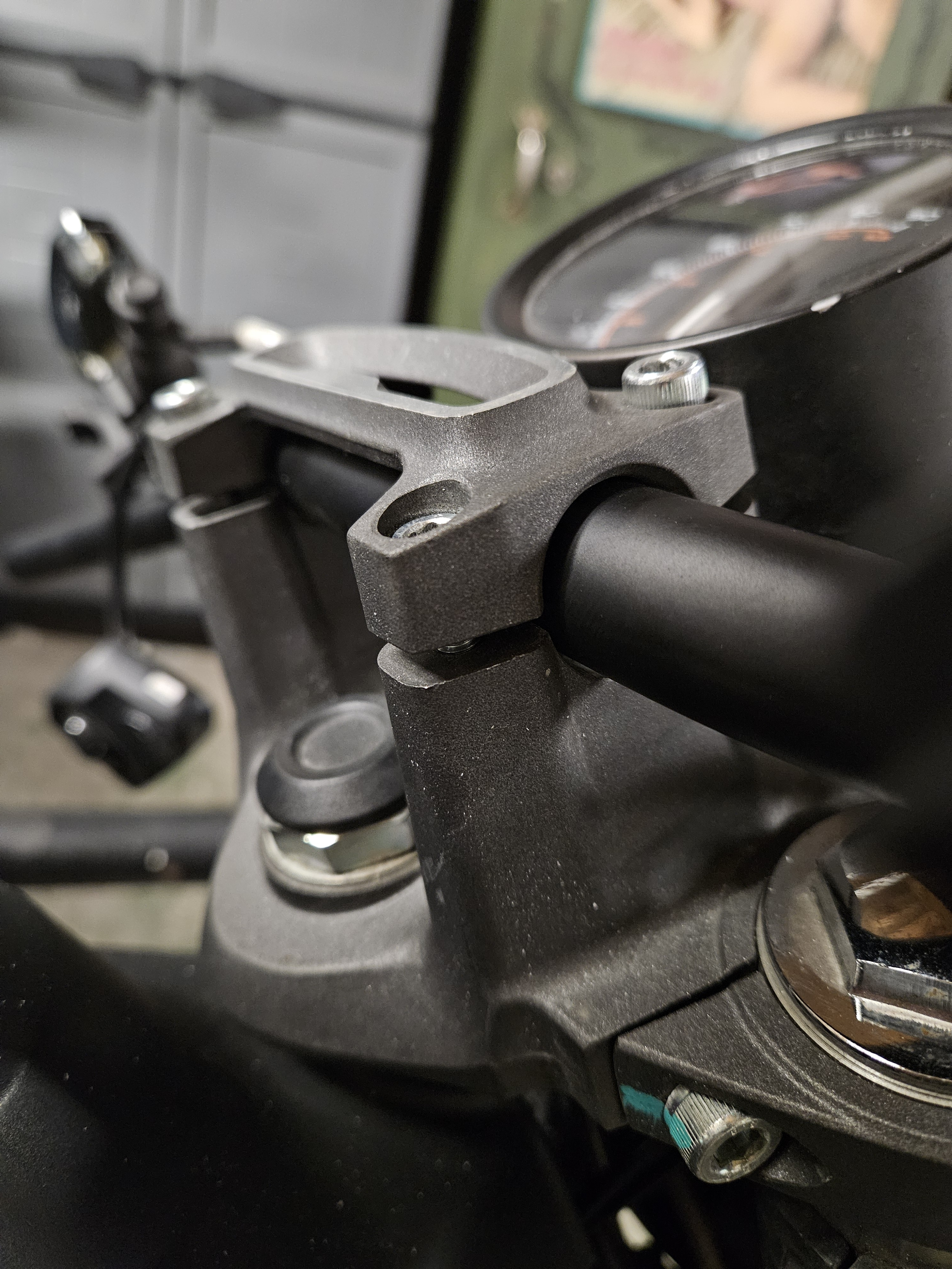

Ja Moinsen.
Also ich habe mir nen gängigen M Lenker bestellt in normalen 22mm. Habe jetzt gemerkt (hätte ich eigentlich schon an den Griffen merken müssen) das der Lenker dicker ist, und somit ja nicht auf die Halterung passt. Wie habt ihr das gemacht ?

Ein Lenker mit 22 mm Durchmesser passt. Wenn die Griffe schon nicht passen, wurde dir wohl ein Lenker mit 25,4 mm (1 Zoll) Durchmesser verkauft.
Eventuell ist auch die Lackierung vom Lenker zu dick, dann einfach den Lack im Bereich der Klemmung mit einem Streifen Schleifleinen entfernen.
