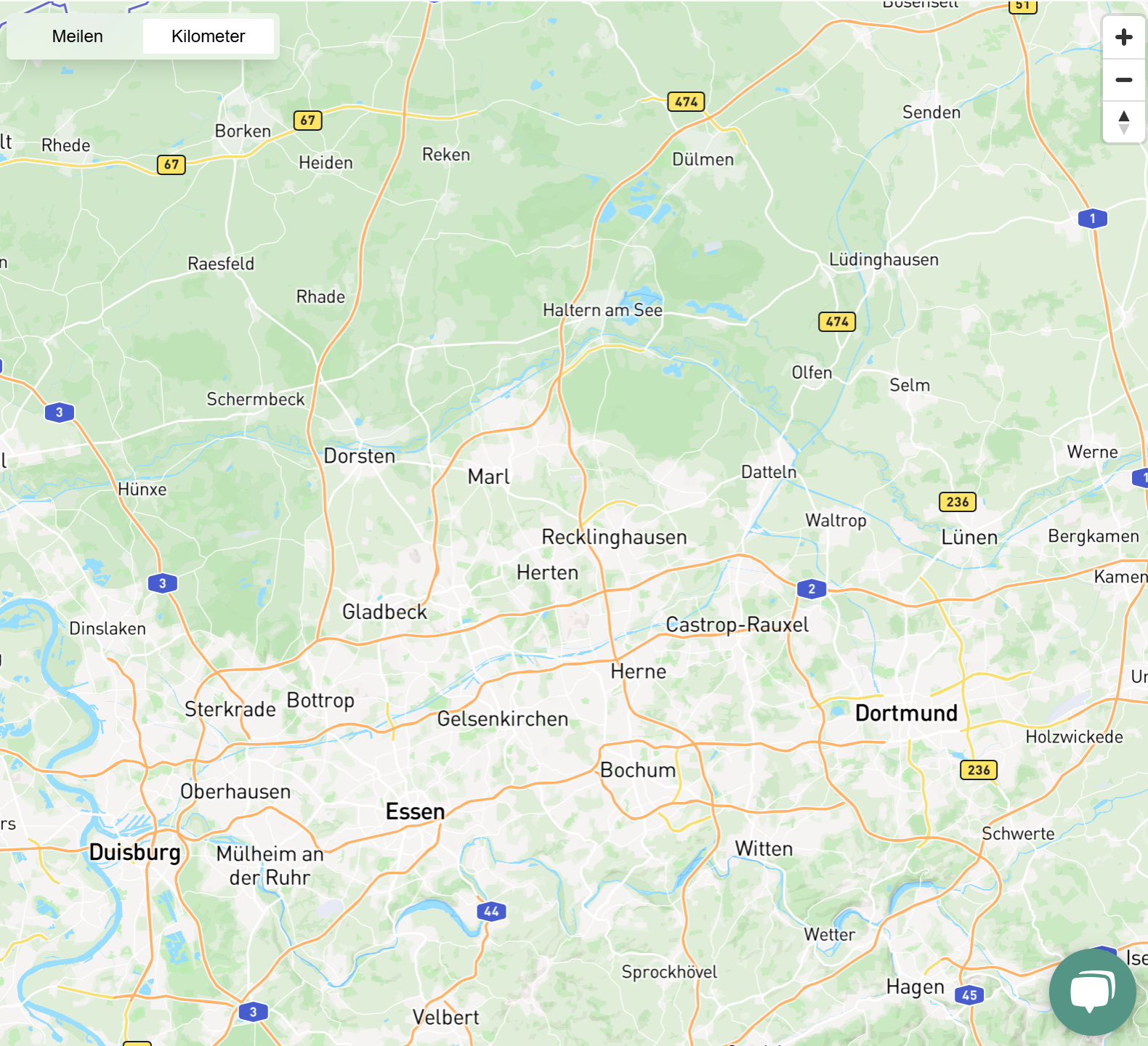

Vielen Dank für Deinen Erfahrungsbericht!
Dass das Händlerthema aber sehr individuell sein kann, sieht man an den folgenden beiden Karten, die alle Zero-Händler und Niu-Händler im Umkreis von Recklinghausen zeigen:
Basti
