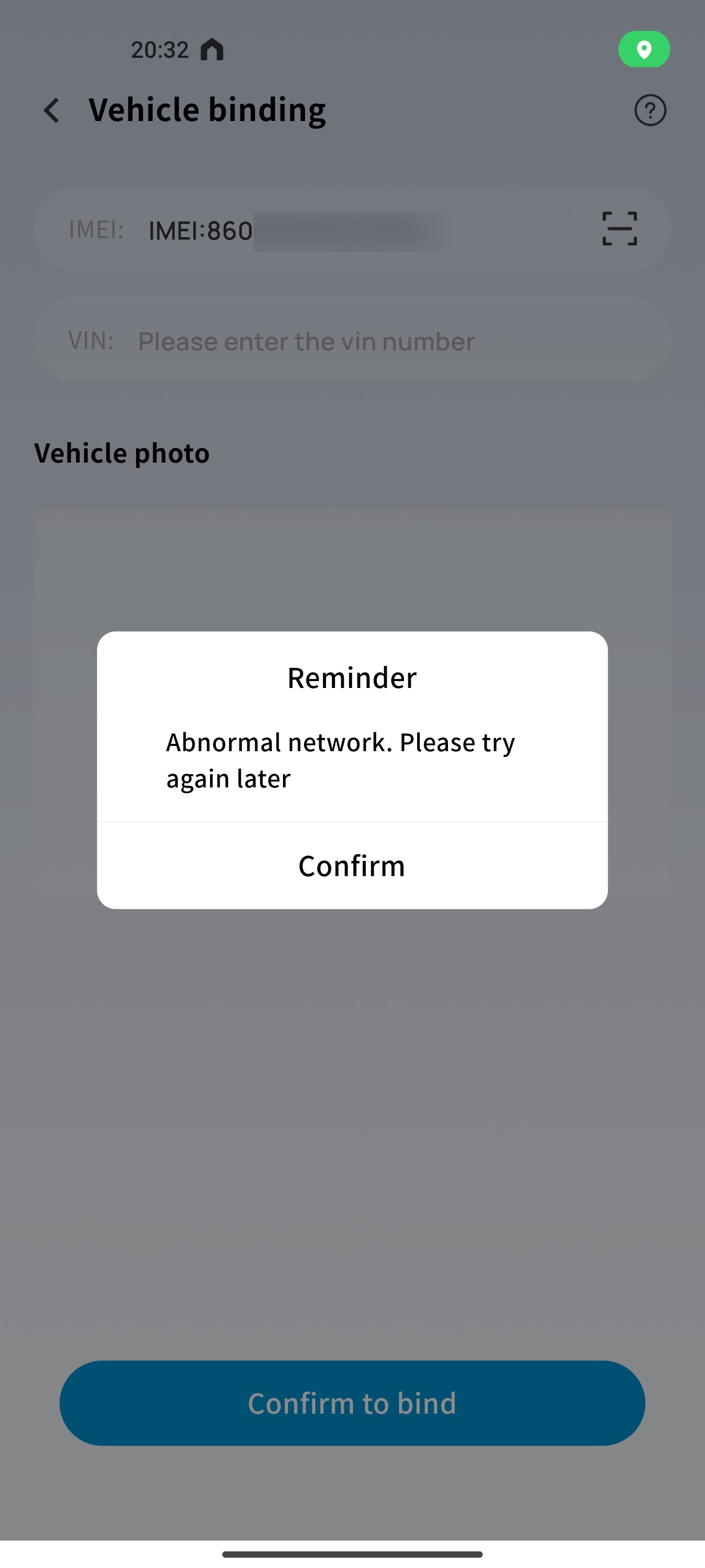

Hallo! Ich habe vor kurzem ein Tromox Ukko S-Motorrad gekauft und die Tromox-App funktioniert bei mir nicht. Wenn ich versuche, mich mit dem Motorrad zu verbinden, erscheint eine Fehlermeldung: „Abnormal network. Please try again later“. Hat jemand von Ihnen ein ähnliches Problem? Oder funktioniert die App bei euch ohne Probleme?
