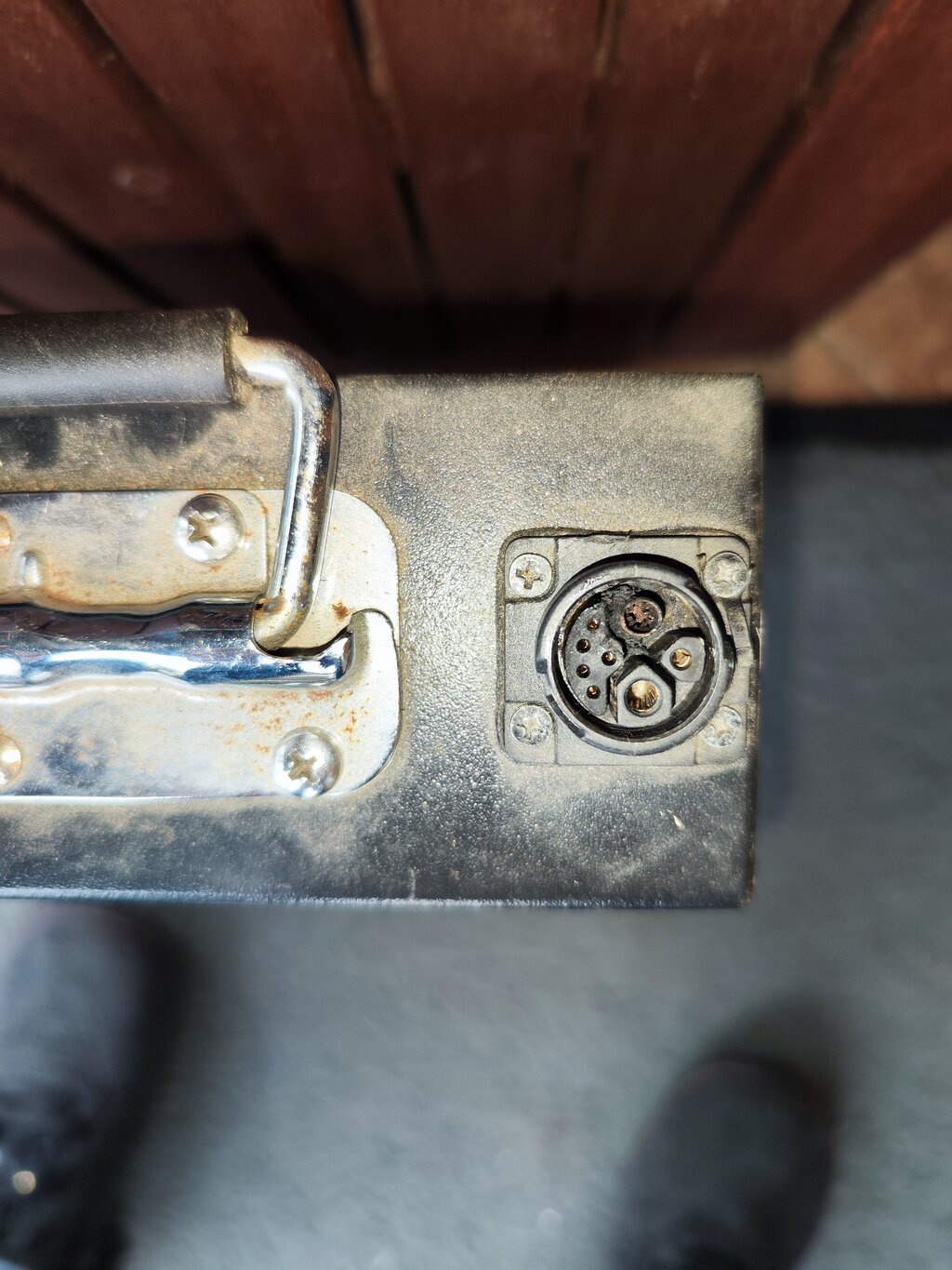

hat jemand Erfahrung damit die Anschlussdose eines Lithium Akkus für einen Futura Classico Li Windshield Rollers zu tauschen? In meinem Fall sind Anschlusskabel und Dose verschmort. Ich habe Ersatzteile auf AliExpress finden können. Dort sind Kabel und Dosen mit jeweils 50A und 60A verfügbar.
Ich habe schon einmal die vier Schrauben ringsherum gelöst, allerdings konnte ich den Anschluss nicht nach oben abnehmen. Ist der Anschluss von unten verlötet oder gesteckt oder muss der gesamte Deckel der Batterie abgenommen werden?

Hier wirst Du fündig. Diese Teile sind ausreichend für 60 A
https://de.aliexpress.com/item/10050057 ... pt=glo2deu
Habe ich auch an meinem 3 Kw DTR
Gruß Conny

Du kannst Dir hier mal die Fotos anschauen, wie die Akku-Buchse aus einem INOA-Akku herauszufrickeln war:
https://www.elektroroller-forum.de/view ... hp?t=28047
Das wird bei Deinem Akku ähnlich verklebt sein.

Hi Didi,
das sind die gleichen Akkus wie bei Econelo DTR > Buchse verschraubt, einfacher Ausbau.
Wer den Akku so verhunzt hat, dem empfehle ich einen Spazierstock. :shock:
Gruß Conny

Danke euch, habe jetzt eine Buchse mit Deckel bestellt, an meinem Akku war keiner dran. Vermutlich war dort Dreck oder Feuchtigkeit, wodurch es zu dem Schaden kam.
Hat jemand eine Empfehlung, wie der Stecker mit dem Kabelbaum verbunden werden sollte. Kabelschuhe, Löten oder Lötverbinder?

Gut verlöten bis 6 ⚅ .Quadrat
