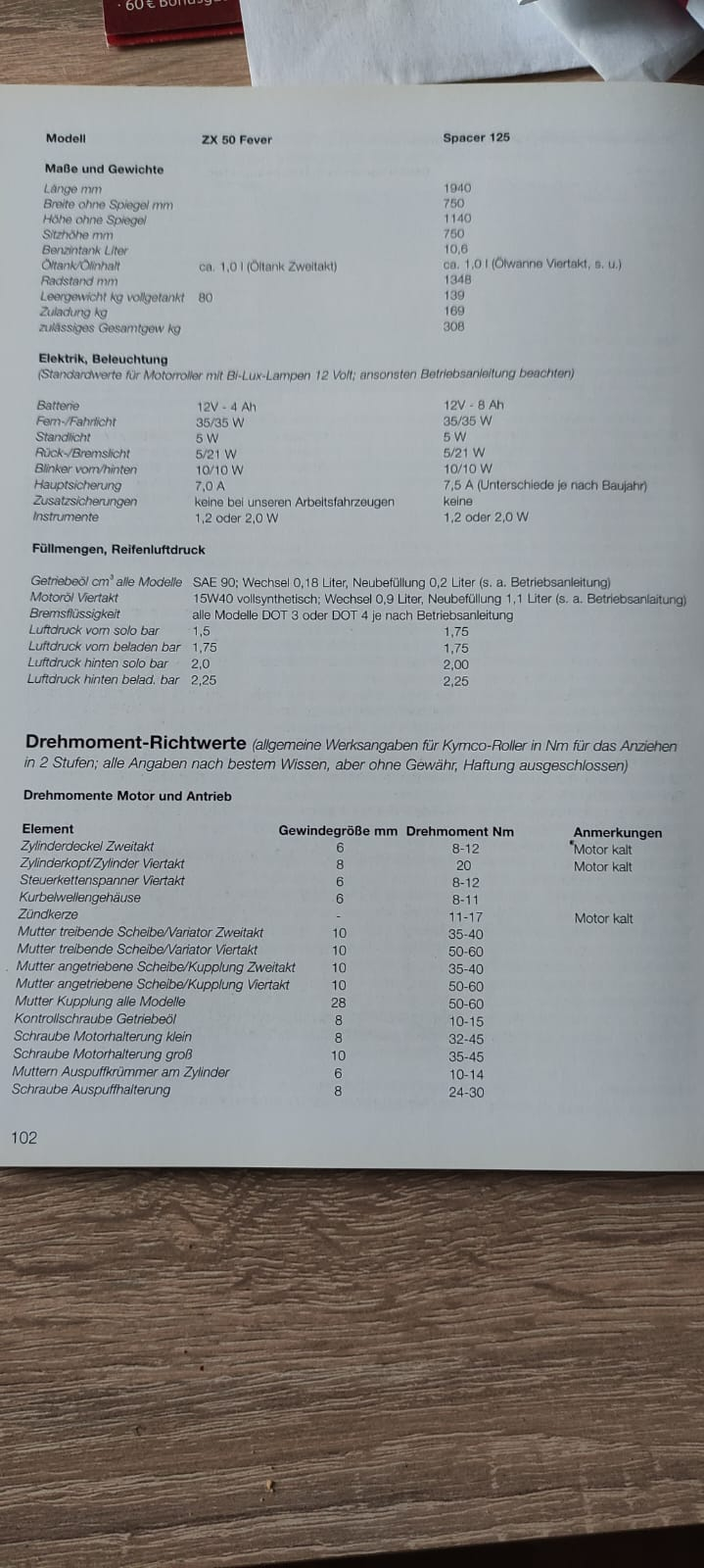

aus dem kawasaki Werkstatthandbuch (nicht für achsen gedacht)

Diese Tabelle ist doch hier nicht brauchbar, und dazu stumpf irgendwelche Zahlen in den Raum zu werfen nicht hilfreich. Die bezieht sich auf irgendeine von Dir nicht angegebene Festigkeitsklasse und irgendein nicht angegebenes Gewinde.
Das Anzugsdrehmoment für Standardgewinde liegt z.B. bei M10 zwischen 18NM (Festigkeitsklasse 4.6) und 83NM (Festigkeitsklasse 12.9). Wenn Du die Schraube / Steckachse nicht in der Hand hattest und die Festigkeitsklasse abgelesen hast, das Gewinde nicht kennst (Steckachsen haben gerne Feingewinde, da gelten andere Werte): dann einfach aufhören, sinnlos irgendwelcheTabellen und Zahlen in den Raum zu werfen. Es hilft niemandem, und es sind gravierende Fehlinformationen.

naja, wenn du es besser weißt? :lol:
die tabelle ist ein auszug des werkstatthandbuches für kawasaki.
gerne poste ich ein anderes buch....
