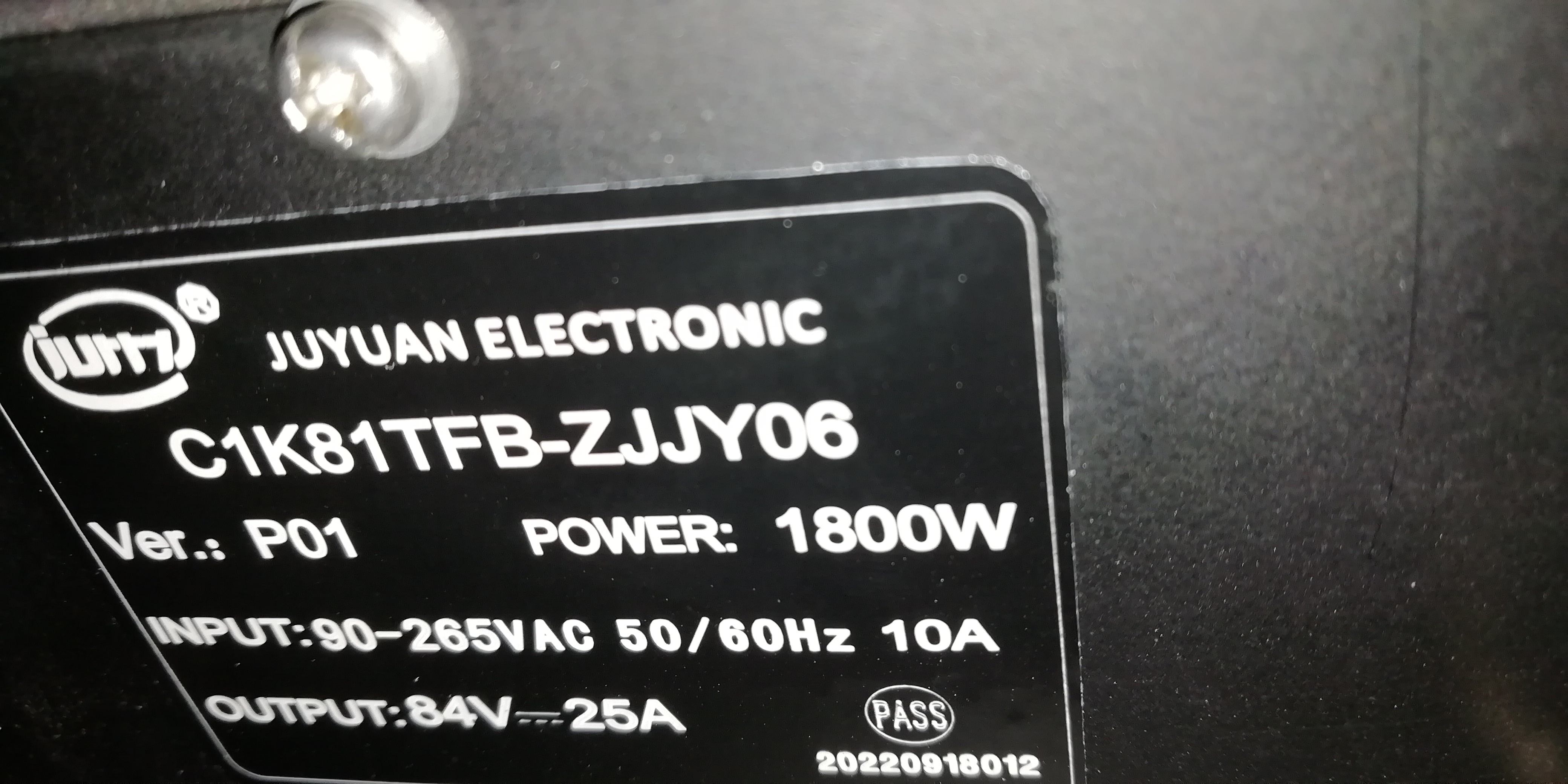

bei der Odin 3.0 funktioniert das Laden entweder über den Anschluss hinten unterhalb der Sitzbank mit externem Ladegerät (mittlerweile wird glaube ich dort auch nur das mit 25 Ampere ausgeliefert) wie bei der Odin 2.0 auch.
Oder wenn man den Typ 2 Anschluss ausgewählt hat funktioniert dies über das, dann eingebaute, Ladegerät welches an den Typ2 Anschluss geht, wie bei mir. Dies wird beim Hersteller eingebaut, Madatshop macht da nichts.
Dies lädt auch mit max. 25A, 1800 bis 2000Watt.
An der Ladesäule wird die Odin auch nicht schneller laden.
Ich habe damit auch noch nie an einer Ladesäule geladen.
Mir ging es darum, dass ich nicht ein komplettes Ladegerät extra mitschleppen muss wenn ich irgendwo laden will, sondern nur ein Kabel um an jeder Haushaltssteckdose laden zu können und um, zur Not, auch an einer Ladesäule laden zu können.
Die FXE von meinem Bruder lädt mit dessen Standard Ladegerät, glaube ich, mit 600 Watt, da ist die Odin dann schon besser dran.
