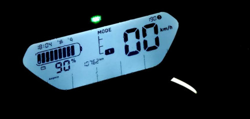

ich habe letztens bei meinem NIU N1S Baujahr 2019, durch eine unsachgemäße Behandlung einen Kurzschluss verursacht. Danach ging gar nichts mehr und der Display blieb aus. Jetzt habe ich einen neuen gebrauchten controller eingebaut, der von dem gleichen Modell (lt. Typenschild) stammt.
Jetzt geht zwar der Display an, die Kiste fährt auch, aber nur im Mode 1 und das läßt sich auch nicht mehr ändern. Gleichzeitig leuchtet auch die grüne Bereichtschaftsleuchte sofort, aber trotzdem muss man den Bereichtschaftsknopf drücken, damit der losfährt.
Die Geschwindigkeit wird nicht angezeigt (zumindest nicht wenn er aufgebockt ist. Ich bin zwar schon ein paar Meter gefahren, ist aber in der 1. Stufe schwierig und ich hab nicht auf den Tacho geachtet.
Der Akku ist bei 90% ist also voll und er war jetzt seit Samstag auch im roller angesteckt.
Der Display zeigt Fehler 190 an. Was ein Kommunikationsproblem ist, in einer engl. Bedienungsanleitung habe ich dazu das gefunden:

Hm? Die Hilfe für eine Fehlersuche scheint doch schwieriger zu sein als ich dachte. Ich habe zu der Fehlermeldung auch nicht viel gefunden, ausser Seiten die die NIU Erklärung der Fehlermeldung beschreiben.
Dort wird vom FOC gesprochen. Ist damit der controller gemeint?
Dann wäre der Schritt 1. in der Auflistung zumindest schon mal erledigt.
Bei Schritt 2 sind mir nicht alle klar "Reconnect the small battery inside ECU, insert the main battery, use H1 to perform Re_V3" - Wie man an den ECU kommt hab ich schon in Videos gesehen, aber was meinen die mit "main battery"? - den Akku? - und "use H1 to perform Re_V3" ist wohl etwas, was nur der NIU Servicehändler versteht?
(Nachtrag: hier habe ich zumindest eine Erklärung für H1 gefunden)
Oder kann jemand sagen, welche Bauteile/Anschlüsse dafür zuständig sind das der Modus gewechselt wird?
Der Schalter an sich hat bisher funktioniert. Jetzt passiert beim drücken gar nichts mehr. Gibt es eine Möglichkeit zu messen ob da irgendeine Verbindung fehlerhaft ist?
Grundsätzlich ist ja das einzige neue Teil der Controller. Könnte man dessen Funktion überprüfen?
Da es ein Computer ist gehe ich mal davon aus, das wenn das Display etwas anzeigt, er an ist und damit auch funktioniert. Kann man das so verkürzt sagen?

Was mir gerade einfällt: hast du nach dem Kurzschluss auf dem Controller noch mal versucht den 30 Pin Stecker wieder drauf zu stecken und den Roller noch mal gestartet?
190 sagt Kommunikationsfehler. Wie ich dir per PN gesagt hatte, kann das durch Kabelfehler oder defekte Hardware verursacht werden.
Es könnte auch sein, dass der Controller auf den Anschlüssen nicht mehr 5V und 12V rausgibt, und nun der Tacho defekt ist.
Das ist natürlich nur eine Vermutung aus der Ferne. Vielleicht fällt jemand anderem was dazu ein.

Ja, ich habe nach dem Kurzschluss den controller getestet. Da ging gar nichts mehr das Display blieb aus.
Das Problem ist ja nicht der Tacho, sondern das nur der Mode 1 geht und das umschalten nicht mehr funktioniert. Er fährt ja sogar in der Stufe.
Wenn das ein Kabelfehler ist, läßt sich das nicht feststellen?
