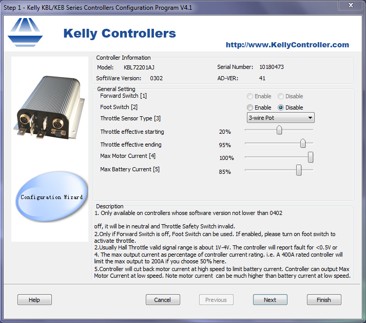

Stelle mal bitte ein Foto vom Kelly hier rein

Sorry, ich schreib hier vom Fury. Der hat 24 Zellen. Der kleine hat einen Noname-Controller. Nix mit programmieren und so.
Tut mir leid, hab ich nicht genau genug darauf hingewiesen.
Foto ist schlecht, Roller ist jetzt zusammengebaut und da sieht man nicht gut rein. Schaut aber genauso aus wie im Programm von Kelly.
Das Bild ist übrigens ein Screenshot von meinem Programm.
