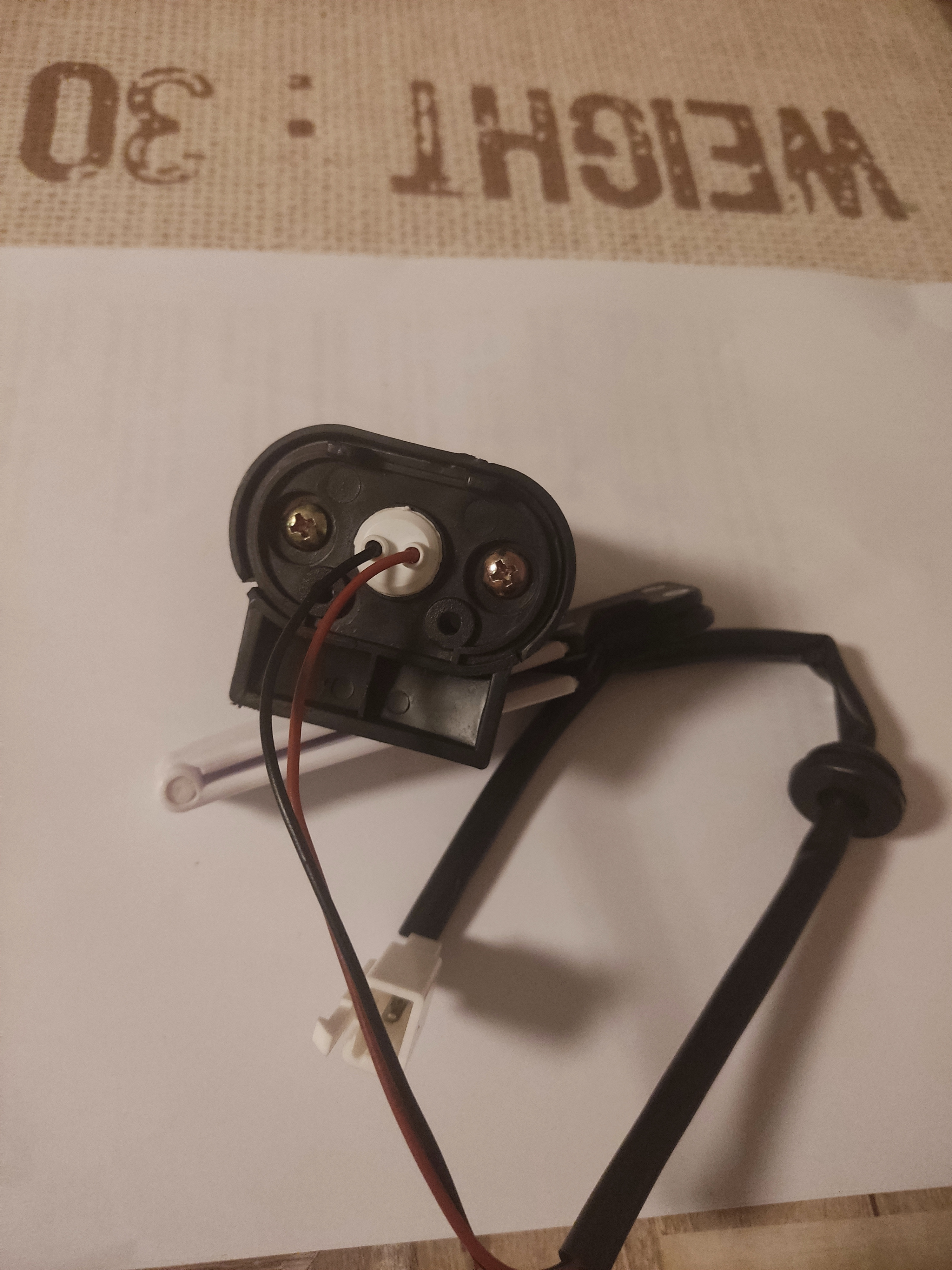

Wunderschönen guten Abend
Das Birnchen wollte ich auch gerade tauschen, komme eben aus der Garage.
Die gute Nachricht: die Birne war komplett in Ordnung.
Die schlechte Nachricht: eines der Kabel zur Birne hin ist komplett weggegammelt.
Die Birne steckt ja in so einem weißen Gummi, dieser wiederum im schwarzen Plastikgehäuse. Was mit dem Kotflügel verschraubt ist.
Und die Kabel zur Birne gehen in dieses weiße Gummi rein, von unten auf der Innenseite des Kotflügels, wo sie wirklich allem komplett ungeschützt ausgesetzt sind.
Habt ihr euch das mal angeschaut?
Wie schützt ihr diese Konstruktion vor Nässe, Steinschlägen, Schmutz?

Nun musste ich feststellen, dass das Kennzeichenlicht (bereits LED) bei meinem SLI-5 auch nicht mehr leuchtet. Die Umrüstung auf LED fand vor ca. zwei Jahren statt.
Ist das etwa diesem korridierten Kabel geschuldet? Oder sollte tatsächlich das LED-Birnchen schon schlapp gemacht haben? Hab's vorhin erst gemerkt, und nun ist es schon zu dunkel (und kalt), um die Kennzeichenleuchte noch zu zerlegen. Werde es mir die nächsten Tage dann einmal genauer ansehen.

Ich kann mir nicht vorstellen, dass eine LED-Birne schlapp machen könnte. Meiner Meinung nach liegt es bei dir auch an den Kabeln.
Ich hab das Ersatzteil hier liegen, ich mach nachher mal ein Foto, dann sieht man ganz deutlich was ich meine

Nein, leider überhaupt nicht.
Sorry, ich war unterwegs, die Bilder gibts jetzt erst:

Das ist der komplette Satz der Kennzeichenbeleuchtung, inklusive Gehäuse.
Das Weiße ist die Isolierung und gleichzeitig Birnenhalterung. Von vorne wird die Birne eingesteckt. Die Rückseite mit dem braunen und schwarzen Kabel ist exakt so auf der Innenseite des hinteren Kotflügels zu sehen und bekommt alles ab, Wasser, Dreck, Steinschläge... Es gibt keinerlei weiteren Schutz, das liegt alles komplett offen.
Ich bin da leider auch etwas Ideenlos. Was funktionieren könnte, wäre, das alles dick in Sanitärsilikon einzupacken. Das versuche ich in den nächsten Tagen mal.
