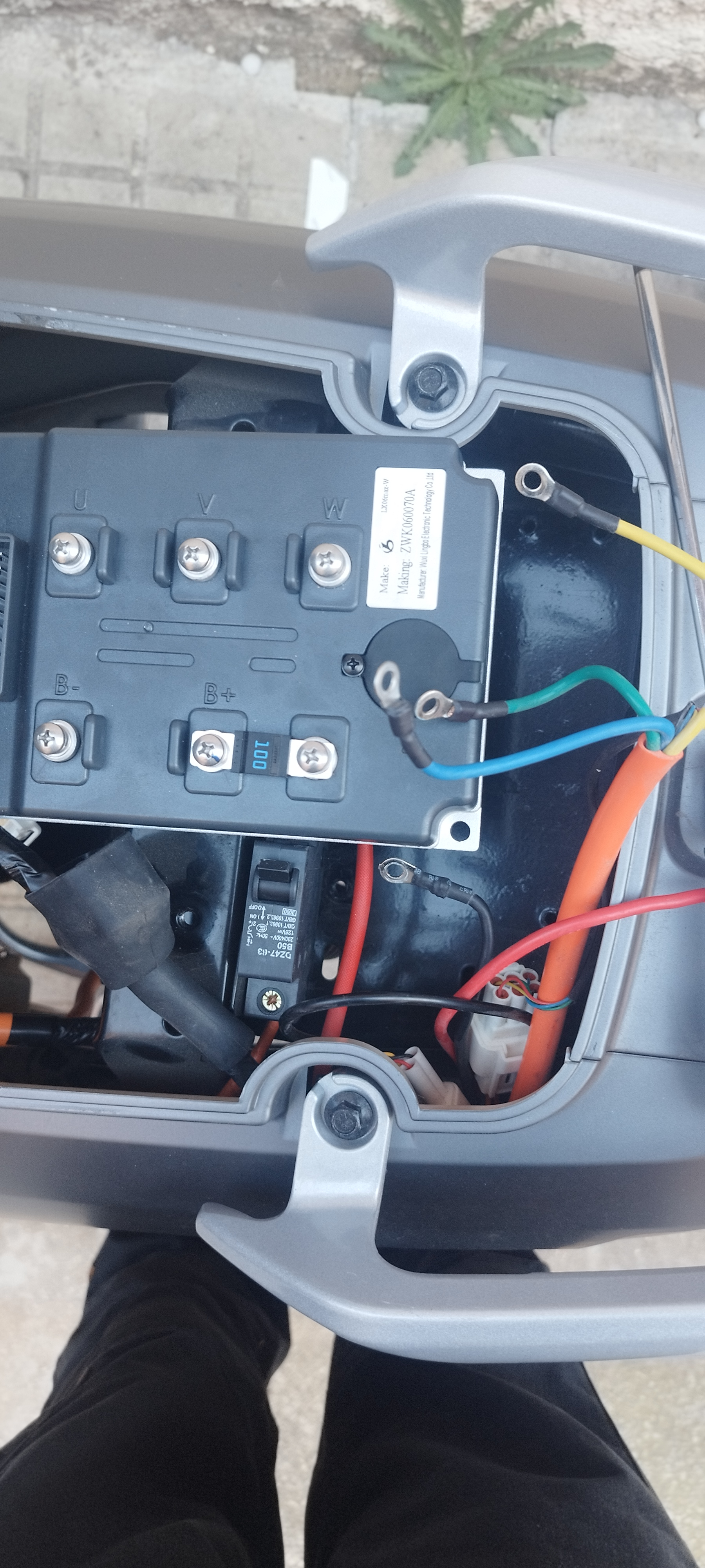

Hallo @Ribason, stell bitte mal ein Foto von dem neuen Controller ein. Hast du einfach den Stecker mit den 30 Pins umgesteckt? Die Pin-Belegung ist bei fast allen LingBo-Controllern unterschiedlich. Das muss man genau vergleichen, sonst funktioniert es nicht oder kann sogar einen Schaden verursachen.

Hallo, vielen Dank an alle, die geantwortet haben. Das Programmierproblem habe ich bereits ausgeschlossen, der Controller wird nicht erkannt. Ich sehe, dass das Problem in der Verbindung der Pins liegt. Ich glaube, ich habe die Pins des neuen Controllers identifiziert. Das Problem, das ich nicht finden kann, ist das des ursprünglichen Controllers. Ich habe ein Foto des neuen Controllers angehängt. Benötige ich die Pinbelegung, um die Position der Kabel im 30-Pin-Stecker zu ändern, oder kann ich das schon mit den Kabelfarben machen?

Ja. Ich habe mich einfach verbunden, ohne es zu wissenSchnabelwesen hat geschrieben: ↑So 27. Okt 2024, 23:42Hallo @Ribason, stell bitte mal ein Foto von dem neuen Controller ein. Hast du einfach den Stecker mit den 30 Pins umgesteckt? Die Pin-Belegung ist bei fast allen LingBo-Controllern unterschiedlich. Das muss man genau vergleichen, sonst funktioniert es nicht oder kann sogar einen Schaden verursachen.
Schöne Grüße, Bertolt
