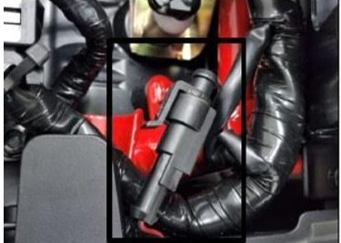

Problem Nr. 1: Wie ich bereits in einem anderen Thread geschrieben habe, hatte ich Ende Mai 2024 das Problem, dass der Backup-Akku nicht ausreichend geladen wurde. Die Batteriespannung fiel unter 9 V (die Nennspannung beträgt 10,8 V) und deshalb ließ sich mein Ovaobike nicht einschalten. Nachdem ich die Abdeckungen entfernt hatte, habe ich auch die Ausgangsspannung am DC-DC-Wandler gemessen und sie betrug nur 12 V, obwohl der Wert auf dem Etikett 13,3 V beträgt.
Lösung: Dem Backup-Batteriekasten wurde ein DC-DC-Wandler von 12 V auf 13,3 V hinzugefügt. Zusätzlich wurde ein Kabel zum externen Laden an den Akku angeschlossen, sodass die Seitenabdeckungen nicht entfernt werden müssen. Ich hatte seit diesem Update bis heute keine Probleme mit der Backup-Batterie.
Fragen: Darf ein DC-DC-Wandler nur 12 V ausgeben, wenn auf dem Typenschild 13,3 V angegeben sind? Könnte jemand von euch diesen Wert für mich auf seinem Ovaobike messen?

- Beiträge: 8407
Re: Probleme, Auffälligkeiten, Fehlercodes und deren Lösungen
Es könnte aber auch der Backup-Akku defekt sein.

- Beiträge: 8407
Karel schrieb, dass die Nennspannung der Hilfsbatterie 10.8V beträgt. Damit liegt die Vermutung nahe, dass das eine dreizellige Lithiumbatterie ist. Die dient nur für den "Startvorgang", erst dann wird der DC-Konverter aktiv für Beleuchtung usw..
Bei drei Zellen wären eigentlich 12V genug, denn ab 12.6V sollten die Balancer permanent heizen. Aber wenn schon die Ausgangsspannung des DCs instabil ist, dann vermute ich mal einen Kombinationsfehler aus defektem DC mit anschließendem Grillen der Ladeelektronik der Hilfsbatterie.

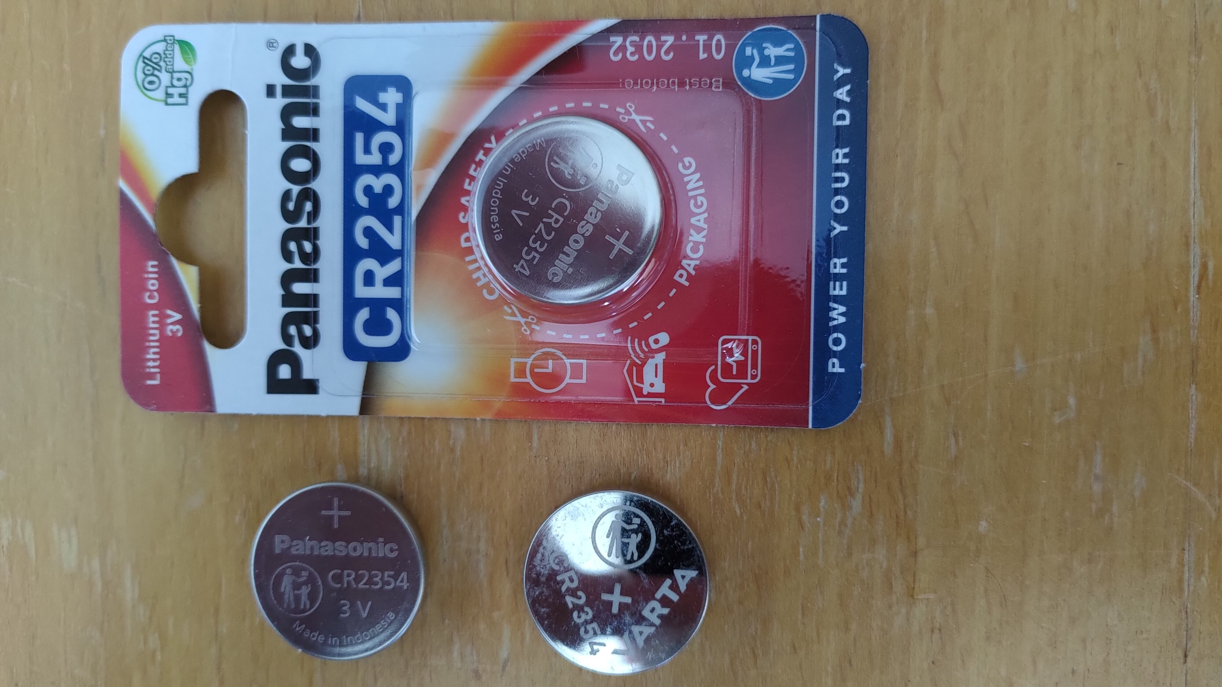

- Karel
- Beiträge: 122
- PLZ: 10000
- Land: anderes Land
- Wohnort: Prague, CZ
Hurra, mein Ovaobike lebt wieder!
Am Ende war es nicht Problem Nr. 1, sondern Problem Nr. 4 – leere Knopfzellenbatterie im Funk-Schlüssel.
Die Lösung war einfach: Ich habe die alte Batterie herausgenommen und nur eine Spannung von 2,8 V gemessen. Ich kaufte eine neue CR2354-Batterie mit 3,09 V und steckte sie in den Schlüssel. Wie einfach!
Das Einzige, was mich überraschte, war, dass die Batterie im Schlüssel nur 4 Monate und 3000 Kilometer hielt. Dies ist übrigens bereits die dritte Batterie. Schade, dass es keine wiederaufladbare Version der CR2354-Batterie gibt. Ich mag diese Art von Verschwendung nicht.
Ich bearbeite die Probleme Nr. 2 und Nr. 3 mit dem Händler. Für die Diagnose muss das Motorrad angeschlossen werden, um herauszufinden, was tatsächlich mit dem Lenkschloss und dem DC-DC-Wandler los ist.
Hinweis zur Backup-Batterie: Es handelt sich tatsächlich um eine spezielle Lithiumbatterie mit eigenem BMS, die speziell für das Ovaobike entwickelt wurde. Im Falle einer Störung können Sie ein Original-Ovaobike-Teil reparieren, überholen oder kaufen.

- ducatodriver
- Händler
- Beiträge: 1141
- PLZ: 44892
- Wohnort: Bochum
Wenn der Backup-Akku weniger als 10,6 V hat, startet das Ovaobike nicht mehr.
Auch das Laden ist dann nicht mehr möglich
warum der DC-DC Wandler nicht aktiviert wenn das Ladegerät startet
dann gebe es das Problem mit dem Backup-Akku nicht.
Wenn die MCR-M länger nicht nutzt, trenne den Stecker unter der Sitzbank Gruß Frank
