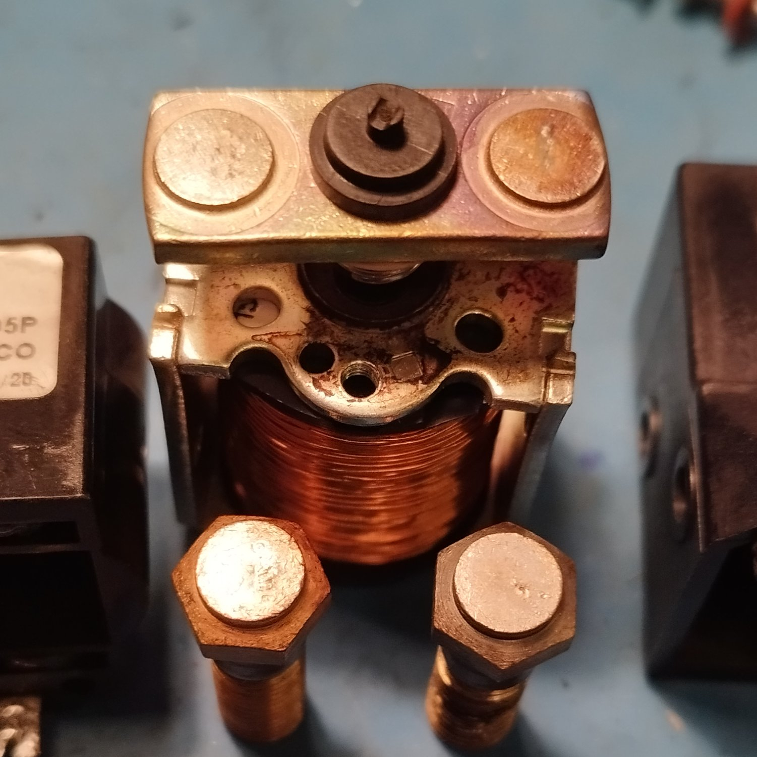

@error hat ja weiter oben schon mal Kontaktflächen des Albright im Ausbauzustand und nach Reinigung gezeigt.

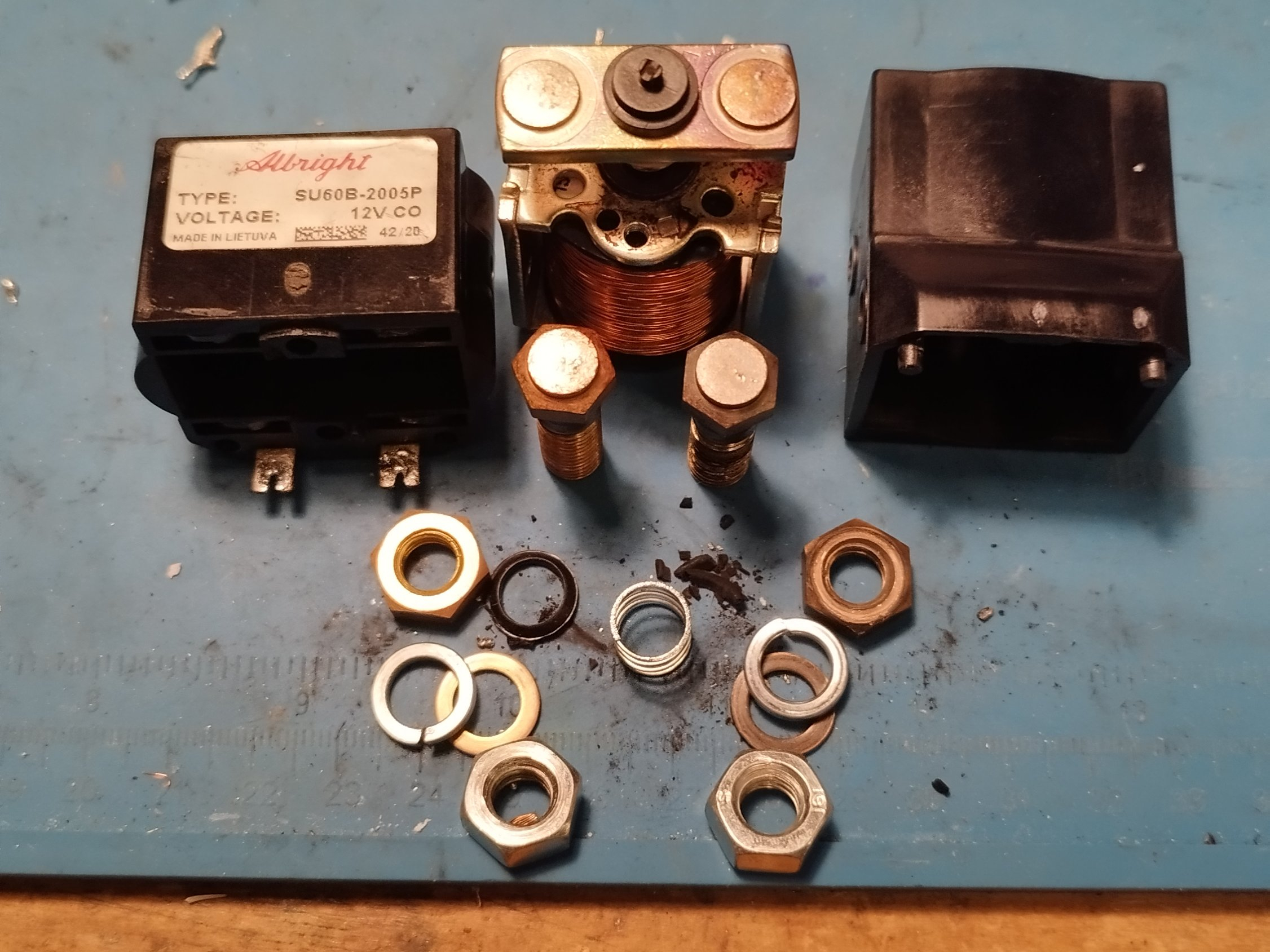

Hier ist das zerlegte Schütz von @botzino, was heute aus Schweden hier eingetroffen ist (im Tunnel liegengeblieben, Leitung verschmort, er hat jetzt ein 80er eingebaut).
Das SU60B hat einen Spulenwiderstand von 23 Ohm und genehmigt sich so mal 6,3 Watt für die Einschaltung. Über den Schaltkontakt habe ich mal 5A aus dem Labernetzteil geschickt und dann 10 mV an den Schraubenenden gemessen, was erst mal 2 mOhm Übergangswiderstand sind - bei 230 Ampere (und ein Sevcon zieht auch mal mehr) bleiben da aber schon mal rechnerisch über 100 Watt auf der Strecke. Kein Wunder, dass das warm wird.
Anders als bei @error ist hier erst mal nur eine Schraube nebst Mutter angelaufen, die rechte. Von einer kleinen Kegeldichtung im Durchgang zum Relais-Inneren ist auf der anderen Seite nur ein Häufchen Ruß übriggeblieben. Ich teile die Theorie, dass die Hitze von der mangelhaften Verschraubung des Kabels kam, denn an den Kontaktflächen sehe ich erst mal keinen Unterschied, gefallen mir aber trotzdem nicht, sind ziemlich narbig. Ein Säurebad habe ich nicht betriebsbereit, aber ich würde vorsichtig mechanisch mit 800er Sandpapier glätten (oder gar nur mit Papier wie error schon schrieb) und die Gewinde mit der Messingbürste. Hat jemand ne bessere Idee?

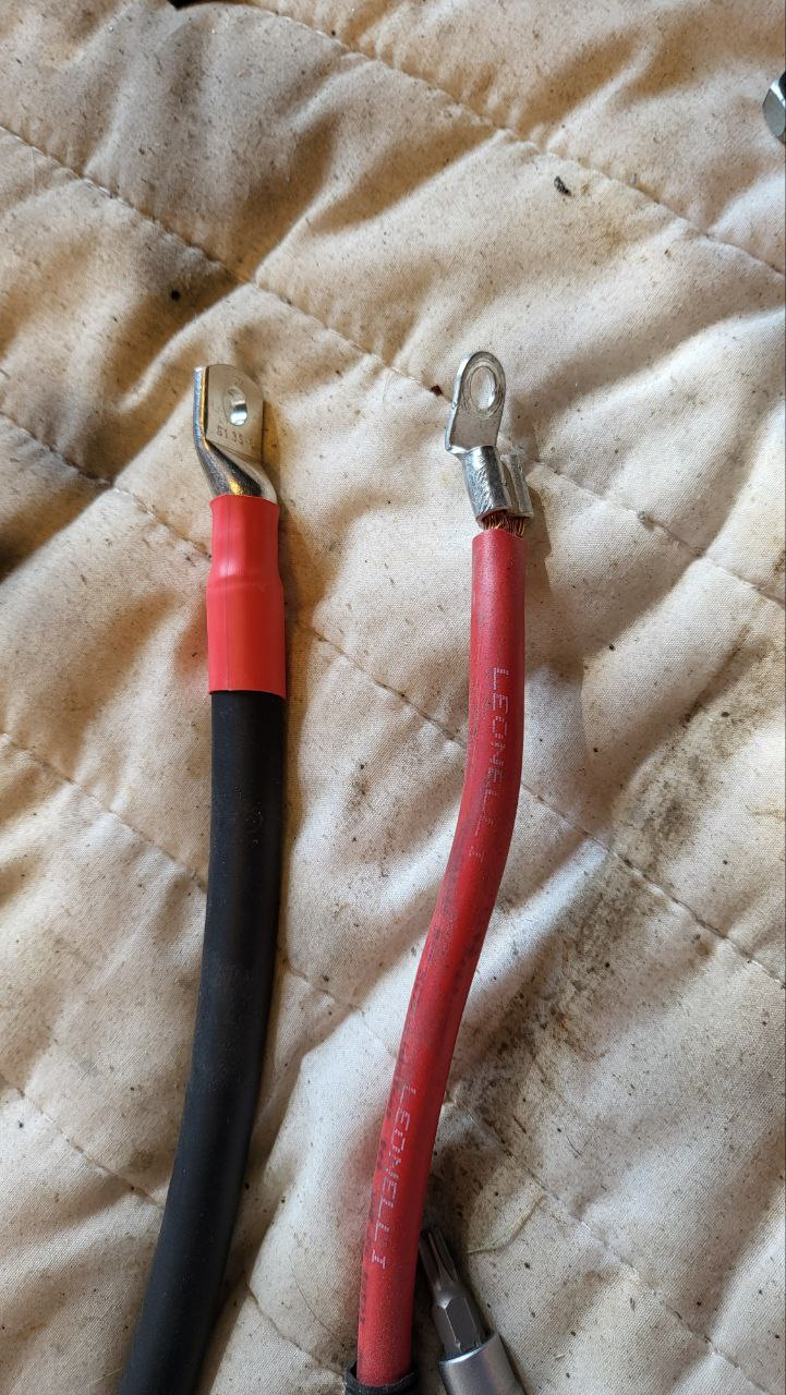

Hier die kurze Dokumentation meines Austausches des original 60er Albright-Schützes gegen das 80er.
Gleichzeitig habe ich das Kabel vom Akku zum Schütz (ca 20 cm) vom werksseitig montierten auf ein 35 qmm "upgedatet". Das ist allein schon rein optisch ein Genuss und beruhigendes Gefühl.
Wie @Error schon berichtete findet das 80er Schütz genau Platz dort wo das 60er sass. Nur dass die Kontakte um 90 Grad horizontal versetzt angeordnet sind und ebenfalls gerne Schrauben mit breiteren Köpfen bzw. Unterlegscheiben verwendet werden sollten da der Haltewinkel des 80er Schützes von Haus aus grössere Bohrungen für die Halteschrauben hat. Da ich das mit dem 90 Grad-Versatz der Kontakte vorher nicht wusste hatte ich bereits das "kurze" Kabel vom Schütz zum Sevcon falsch bestellt. Werde ich nächste Woche nachbessern und die Kontaktschuhe/ösen gleich mit 90-Grad-Drehung/Versatz aufpressen lassen.
Herrlich urige Werkstatt hier in Stockholm deren Chef das direkt gleich noch selbst macht mit dem Aufpressen der Ösenschuhe
Kleines Off-topic: der hat mir sehr gefallen, hing bei Janne in der Werkstatt an der Wand. Mal keine halbentkleideten.
Zurück zum Thema. So sieht es bei meinem Mó jetzt in der Schwinge aus:
Das jetzt noch dünne kurze rote Originalkabel kommt nächste Woche raus und wird ein 35 qmm.
Allerdings muss ich anmerken dass bei ersten ca. 15 minütigen Probefahrten im Eco-Modus und direkt danach geöffneter Schwinge das Schütz nach wie vor recht warm war. Kein Vergleich zu eventuellen Schmortemperaturen wie vorher, aber eben auch nicht nur lauwarm wie es @Error beschrieb.
Nun, ich ergänze sobald ich das kurze Kabel auf grösseren Kabelquerschnitt umgerüstet habe.

Mensch da wart ihr ja schon wieder fix Jungs! Credits an @Pfriemler für das Auseinandernehmen des Schützes sowie @Error für die Reaktion!
Euch allen einen schönen Abend und bis bald!

Laut Datenblatt und dem hier (https://www.arc-components.com/su60-200 ... -100a.html) hat das SU60B-2005P die "continuous"-Spule und damit 5-7 Watt an der Spule. Passt also super.Pfriemler hat geschrieben: ↑Mi 11. Sep 2024, 19:59P
Das es die "continuous"-Spule ist, erkennt man auch am Aufdruck "12V CO" (COntinuous)
Für den Voltage Drop werden 50 mV @ 100A angegeben. Das von @botzino muss also schon deutlich gelitten haben, hochgerechnet hat es 200 mV. Außer die Messung mit dem rel. schwachen Strom liegt daneben.
Zum Vergleich: Das SW80 hat einen Voltage Drop von 40 mV @ 100A, also gar kein so großer Unterschied zum SU60. Auch der Nennstrom ist nicht viel höher (125A vs. 100A). Das SU80 wäre eigentlich besser (40 mV @ 150A, Nennstrom 200A). Im Akku ist ein SU80 drin. (Laut Albright: "The SU80 is an up-rated version of the SW80")
Das von @botzino verbaute SW80C-1971 habe ich nicht direkt gefunden, es hat aber auch die CO-Spule. Die braucht beim SW80 7-13W. @error hat genau den selben Typ. Das allein ist also keine Erklärung für die wahrgenommenen unterschiedlichen Temperaturen.
Ich möchte aber noch mal darauf hinweisen, dass die Ansteuerung des Schützes, incl. Engergiespar-Modi, im Sevcon detailliert programmiert werden kann. viewtopic.php?p=359048#p359048
Das kann natürlich Temperaturunterschiede erzeugen.

Also die Kontaktflächen sind schon mit einem weichen Metall belegt, Schmirgelpapier ist nur sehr vorsichtig anzuwenden, Glashaarpinsel funktioniert super. Wenn man die Kontaktflächen gegeneinander reibt, entstehen spiegelnde Flächen. Alles Neuland für mich...
Das wieder zusammengebaute Relais zieht bei 7V bereits an und fällt erst bei 3,7V ab. Speisung mit 8 oder 12V hat keinen Unterschied auf die Qualität des Kontakts, dessen Übergangswiderstand jetzt nur noch etwa 1/4, 0,5-0,6 mOhm beträgt (über die Bolzen mit, also Netzteil an die Gewinde gekrokot und die Spannung an den Bolzenenden gemessen). 5A ergaben bei ca 20 Versuchen Spannungen zw 2,35 und 3,05 mV, wobei die Werte unter Belastung stets weiter sanken.
Ich kann mir schon vorstellen, dass eine moderate lokale Erwärmung bei dem weichen Material ein leichtes Fließen und damit eine weitere Verbesserung des Kontakts bewirkt.
Messungen mit 5A sind wirklich kaum relevant und nicht gut hochzurechnen, aber mehr als 10 gäben meine Geräte nicht her, ich könnte höchstens eine Autobatterie mit der elektronischen Last kombinieren, die bis 40A verträgt.
So oder so: das Putzen hat definitiv was gebracht.
