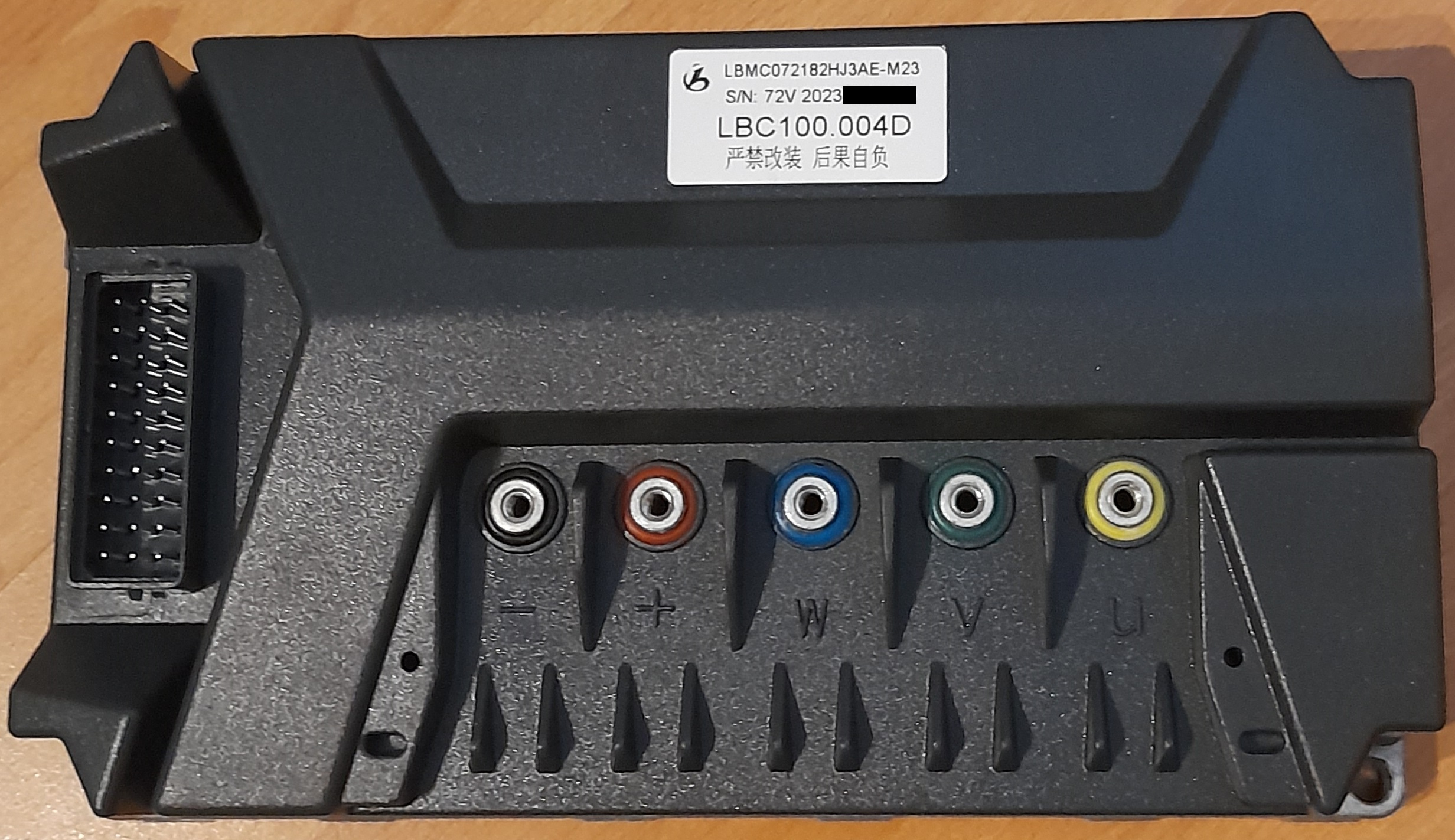

der zuvor besprochene Controller hat die Bezeichnung LBC132.001D
Ich habe hier für den MQI+ einen Controller mit einer anderen Bezeichnung zu liegen: LBC100.004D
Der ist ähnlich groß aber die Anschlüsse sind etwas anders angeordnet, siehe Bild.
Hab den gerade mal kurz angeklemmt, scheint auch zu laufen.
Software habe ich und eine Verbindung lässt sich auch herstellen.
Muß bzw. sollte von den Default-Werten irgendwas umgestellt werden? siehe Bild.
Mir ist nur aufgefallen das die Spannungen nicht passen, das müssen ja 48V sein und 38/40 under Voltage.
Und wozu genau ist eigendlich dieses kleine Zwischen-Steuergerät? Ist das nur zum programmieren oder ist das zwingend für den Betrieb erforderlich bzw. was wäre wenn man den Stecker vom Roller direkt an das Steuergerät anschliesst?

ich habe mir vor kurzem bei Evxparts das Steuergerät LBC100.004D für meinen NIU MQI+ Sport bestellt und eingebaut.
Leider bekomme ich den Roller nicht zum Laufen – nach dem Anschluss war zwar Modus 1 aktiv, aber der Motor nimmt kein Gas an, und der Moduswechsel funktioniert nicht.
Zusätzlich habe ich Probleme bei der Verbindung mit der PC-Software:
Den passenden Treiber habe ich erfolgreich installiert, allerdings erkennt das Programm den COM-Port nicht, solange die Verbindung zur Motorsteuerung besteht. Erst wenn ich diese trenne, taucht der Port wieder auf.
Hat jemand von euch ähnliche Erfahrungen gemacht oder eine Idee, woran das liegen könnte?
Danke schon mal für eure Hilfe!
