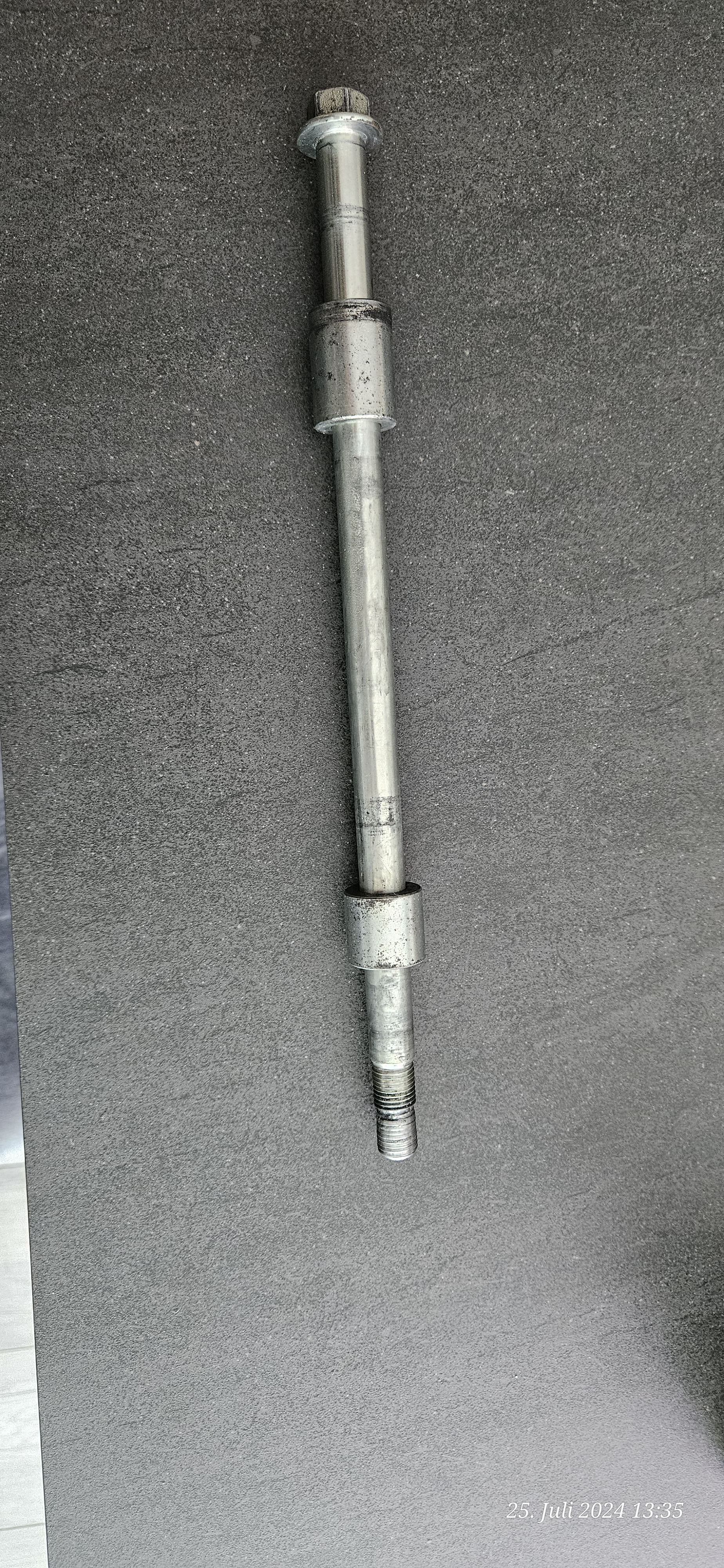

Ich habe die schlechte Erfahrung mit dem Gewinde meiner Hinterachse gemacht es war so kaputt , dass die Mutter nicht mehr gehalten hat.
Habe die Achse getauscht und die Mutter mit 60 Nm angezogen.
Wie verhält es sich mit dem Ketten spannen? Man muss doch die Muttter der Hinterachse lösen aber es ist eine Sicherheitsmutter mit Metallklemmteil, geht die Sicherung den nicht kaputt bzw. das Gewinde?
Anbei das Foto von der kaputten Achse. Nicht erschrecken :shock:
Da hält nix mehr

Das Handbuch von Horwin ist Mist. Dort steht überhaupt nichts zu Drehmoment .
War wie gesagt überrascht, dass der Hersteller 60 Nm bei der Hinterachse angibt. ( per Email ) Bei M14 Mutter.
Zu meine Frage : Kann man Sicherheitsmuttern etwas lösen und wieder anziehen und die Funktion bleibt erhalten?
Für Kettenspannen ist es unausweichlich:)
Robert

Ro78bert hat geschrieben:
Fr 2. Aug 2024, 09:45
ja natürlich, büßen aber etwas festigkeit ein.
ist es die mit dem blauen ring? die halten, ist es eine quetsch oder innenring aus metall? die haben eine andere festigkeit, da loctite schraubensicherung draufmachen.
nach dem 2-3 mal, sollte man alle austauschen, kostet ja nicht viel.
vg

Vielen Dank für die Antwort.
Die hat ein Metallring.
Robert
berichte mal bitte ob das hält. Ich hatte 90 Nm und das Rad hat sich leicht verzogen, dann hat die Werkstatt wohl mit 120 Nm angezogen. Gefühlt sehr viel - wie beim Auto.
