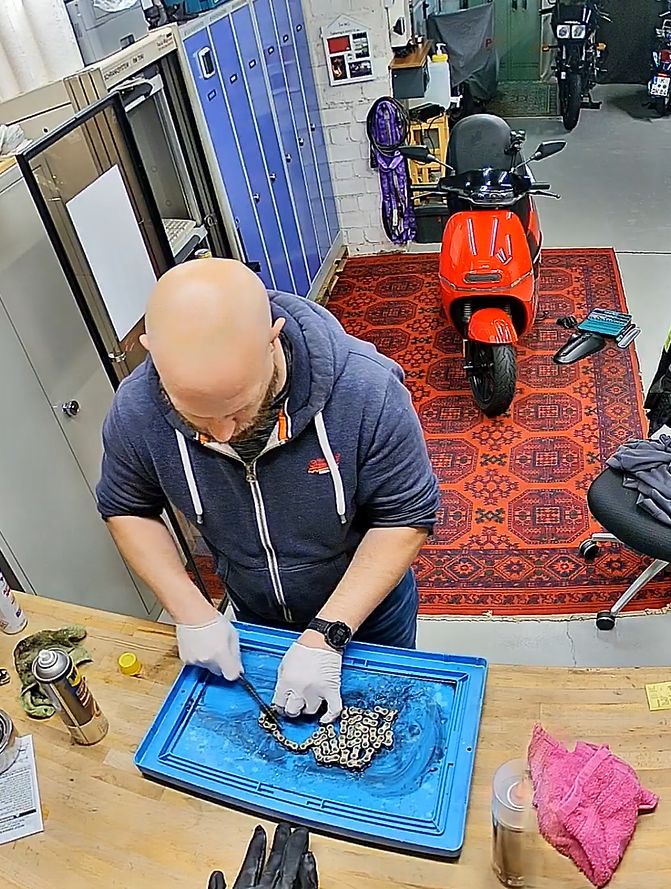

Ich habe die Kette vorgestern komplett abgenommen und mit Kettenreiniger gereinigt, wieder montiert und neu geschmiert. Ist schon irre, wie leise der wieder fährt.
