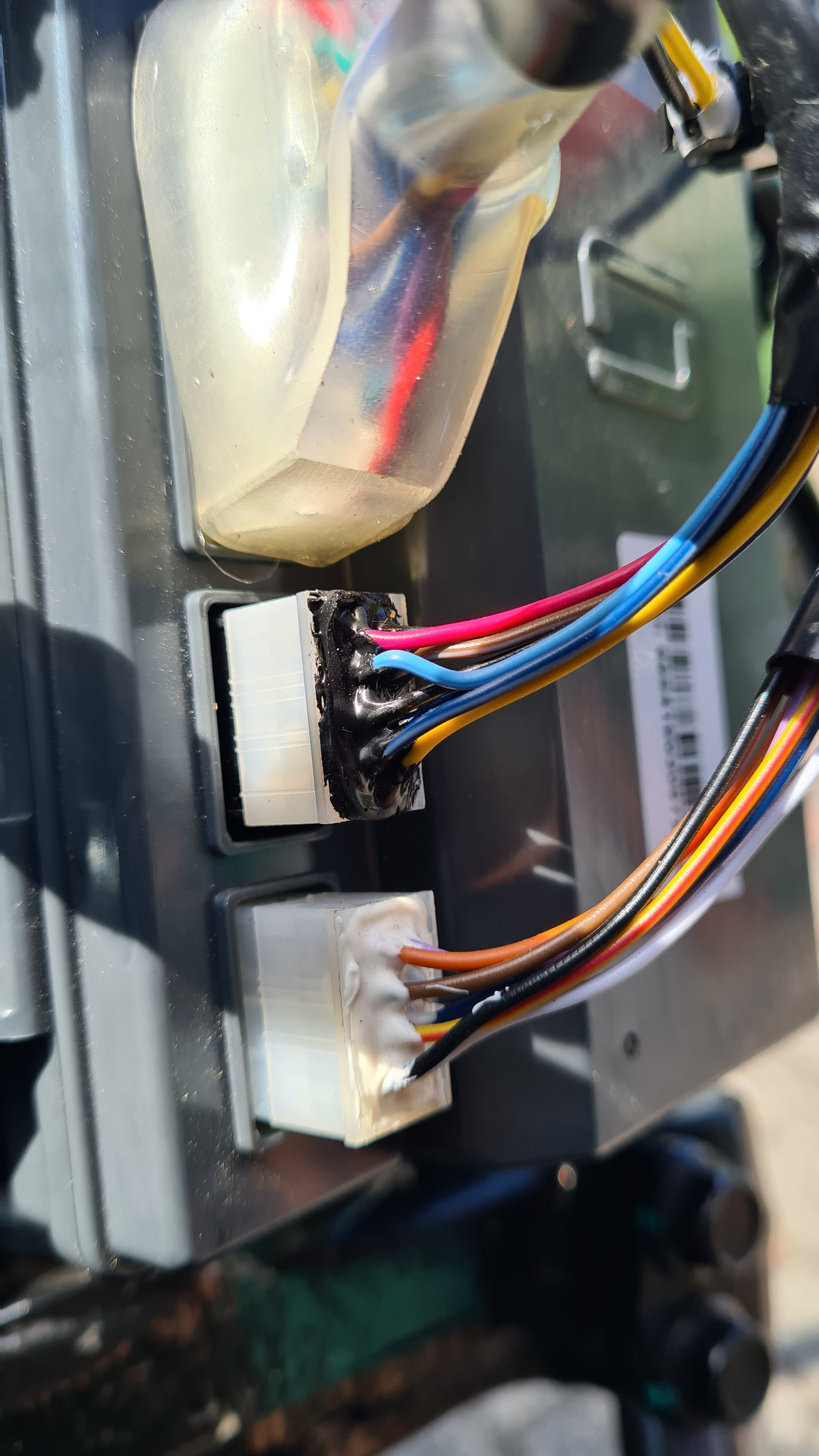

Das Bild ist für Mhcamp gedacht, hatte zuvor nur das Zitat von ihm vergessen.
Super soco Cux ohne Funktion - geht nicht mehr an

Hallo ich will dich nicht über gebür strapzieren leider ist dein bild so unscharf das man die steckerbelegung nicht eindeutig sieht würdest du sie mir sufschreiben  pin 1234
5678 ich will nichts falschmachen beim anschließen und dadurch die Elektronik schrotten danke im voraus

Werde nächstes Wochenende nochmal die Verkleidung abmachen, dann kommt was genaueres.

anbei etwas schärfere FotosMhcamp hat geschrieben: ↑Do 4. Jul 2024, 10:23Hallo ich will dich nicht über gebür strapzieren leider ist dein bild so unscharf das man die steckerbelegung nicht eindeutig sieht würdest du sie mir sufschreiben pin 1234

Re: Super soco Cux ohne Funktion - geht nicht mehr an
Vielen dank
Ich versuche dann mal mein glück
