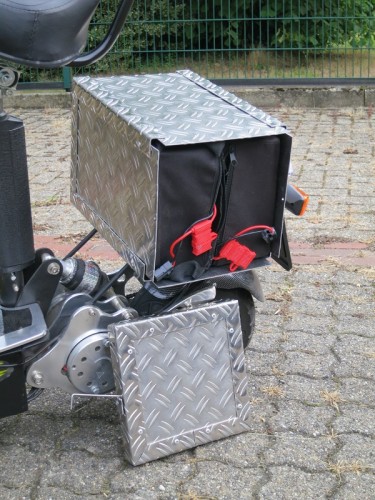

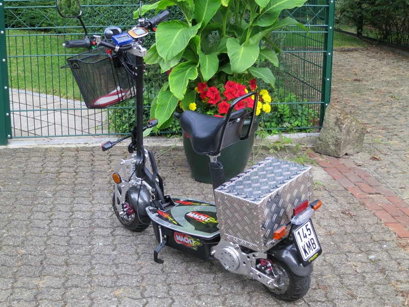

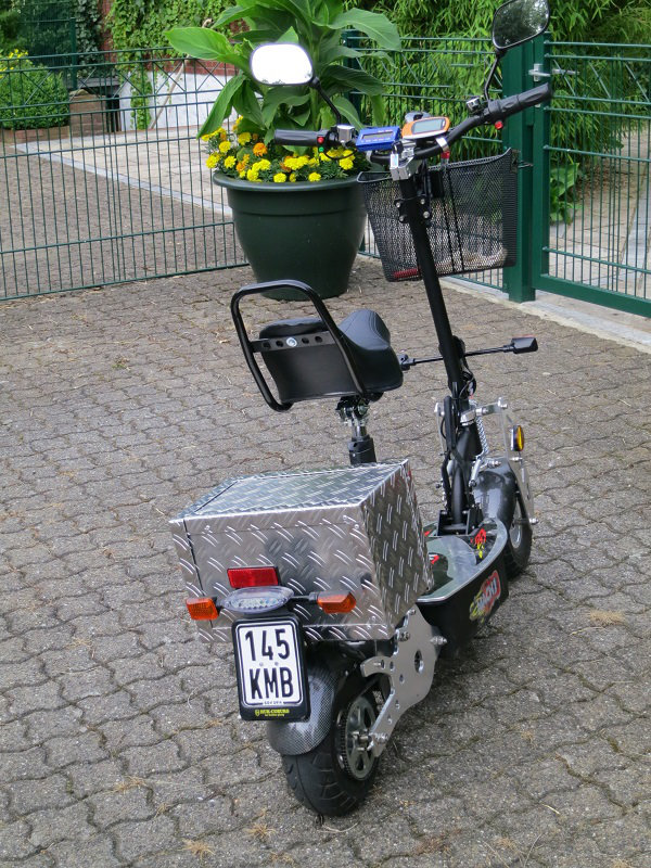

ich habe den hinteren Korb gegen eine selbst gebaute Alu-Box ausgetauscht.
Das Material dafür gab es im Baumarkt für 24,-€.
Gruß Harry

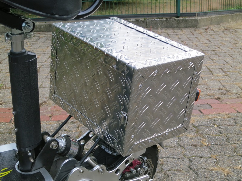

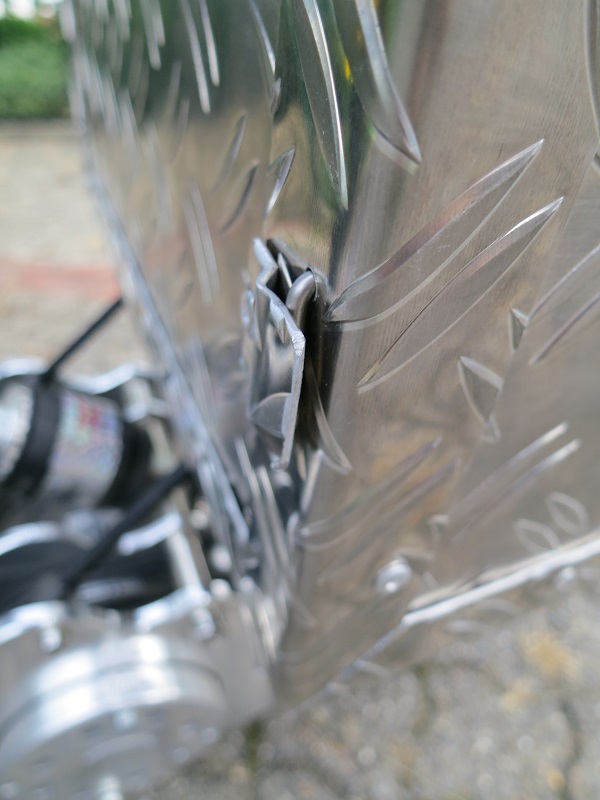

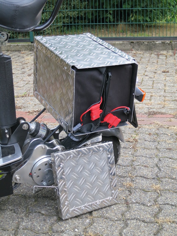

naja, ganz Wasserdicht ist die Box nicht. Durch die Oberflächenstruktur liegen die Winkelbleche nicht ganz an, aber wir sind sowieso nur bei trockenem Wetter unterwegs.
Aus statischen Gründen habe ich den Deckel an der Seite vorgesehen, und als Verschluss dient ein Edelstahldraht.
Das Gute ist, in der Box ist Platz für 2 Akkusätze.
Wenn ich über Kopfsteinpflaster fahre, rappeln leider die Akkus. Da brauche ich noch eine feste Schaumstoffmatte, um den restlichen Hohlraum auszufüllen.
Gruß Harry
