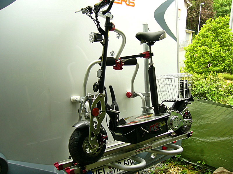

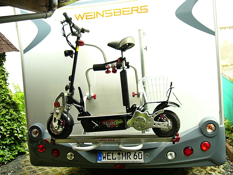

Hallo Zusammen,
gerade habe ich meinen Scooter verladen, Morgen geht's damit in Urlaub, weitere Bilder stelle ich dann ein, oder auf meiner Home. LG,
Mudi Manni PS: natürlich habe ich ihn noch richtig festgemacht und mit einer Plane ist er auch gut abgedeckt!

Hallo Manni,
bei Bodenwellen gibt die Federung des Streetfighters nach, und das ganze Gewicht hängt an Deiner oberen Befestigung. Durch das ständige Verbiegen der Halterung, könnte diese durch Materialermüdung brechen. Ein passender Holzklotz unter der der Akkuwanne könnte das Federn verhindern.
Ansonsten eine tolle Lösung, bekommt man daneben noch einen 2. eScooter befestigt?

Hallo Harry,
Danke für den Tipp, ich habe ihn ja noch richtig Festgeschnallt und leicht in die Federn gezogen, die Halterungen am Lenker und der Sattelstange geben auch nach unten nach, da kann so schnell nicht passieren, das ist alles gelagert. Ich habe jetzt die äußere Laufschiene in die Mitte geschraubt, wenn ich die wieder nach außen schraube und die innere etwas versetze, dann bekomme ich auch zwei drauf ( aber den zweiten dann andersrum ) dann müßte ich nur die Akkus in der Heckgarage verstauen, sonst wird's mit dem Gewicht etwas zu viel für den Fahrradträger. Zwei würden auch in die Heckgarage passen, aber dort habe ich etliche Stühle, Tische, eine Schiebeleiter ( evtl. könnte es mal Hageln und ich müßte aufs Dach! ) einen Kompressor und Werkzeuge, brauche ich halt nicht unbedingt, aber ohne Werkzeuge fühle ich mich Nackt. LG;
Mudi Manni
PS: ich finde Deine Beiträge super, denn E-Scooter das ist für mich Neuland, meine Sachen sind bis jetzt immer Allradfahrzeuge gewesen ( siehe auf meiner Home ) und deshalb würde ich mich wenn ich mal was nicht kann, gerne an Dich wenden
