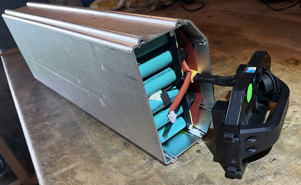

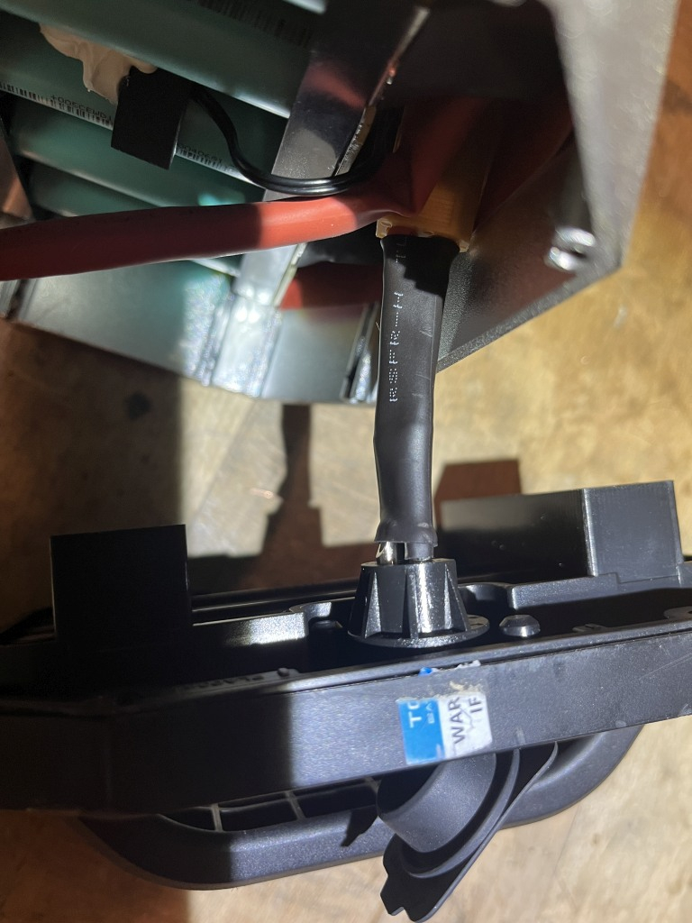

Hier Bilder von den Rändern des Akkus, hab noch nicht probiert die Einschübe rauszubekommen, sie sind da ohne rappeln drin. Das Alu drumherum ist ganz schön stabil, für den groben Sharing Alltag wie gemacht:
Bodenseite wo auch die Kontakte sind
Henkelseite wo geladen wird
XLR Stecker zum laden, 1 plus 2 minus
Ladestecker nur 2 Pinne belegt, geht dann auf XT60 Technische Daten, doppelte Pinne für Fahrstrom oben links und rechts, dazwischen H und L wohl für Kommunikation, dann unten zwei weitere kleine, die sind nur in einem Slot im Fahrzeug, da hängt aber nichts dran, von innen im Akku ein verdrilltes Kabel aufgelegt, im anderen Slot des Fahrzeuges ist dafür keine Vorrichtung.

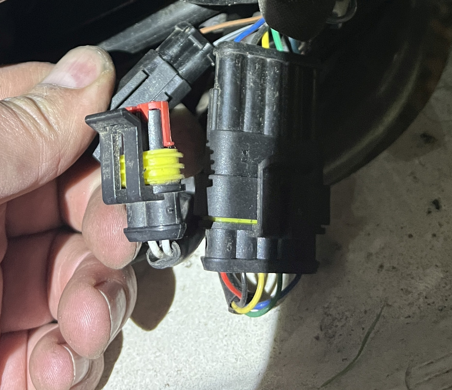

Hier der original Motor, es scheint bei allen Modellen dieselbe Basis zu sein, für den Straßenbetrieb hat er einen Temperatursensor, hier das Kabel ganz rechts, 2x weiss in schwarzem Schlauch.
Hier die wertigen, abgedichteten AMP Superseal Stecker für Temperatursensor links und Hallgeber rechts. Ich finde das machen sie vergleichsweise schön. Die Stecker sind eher riesig, aber die wichtigen Signale wie Gasgriff und eben die Motor"kommunikation" ist ziemlich Feuchteresistent.
