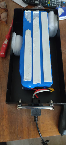

Heute ist mein Akku von Aliexpress angekommen.
Es sollen 60V, 30Ah, 2000Wh sein. Ich trau den Angaben nicht.
Der Akku hat keinerlei Beschriftungen, weder innen noch aussen.
Einzig das Ladegerät hat 120W, 60 ..... 67.2V
Was meint Ihr? Ist die Akkutechnik in den letzten 2 Jahren soweit fortgeschritten, das so ein Akku nur noch halb so groß ist und auch nur noch die Hälfte wiegt?

Haben die Rundzellen in dem blauen Schrumpfschlauch denn eine Beschriftung? Da am rot-weißen Kabel scheint man etwas grünes sehen können.
Aber wahrscheinlich hat der Akku keine 30Ah. Das sind mehrere Blöcke zu einer Serie von 16 Akkus verschaltet, um auf die 60-67,2V zu kommen.
Ich würde dann mal auf 5 parallel tippen aus dem Bild.
Welche Größe hat denn jede Zelle? z.b. 2,6cm Durchmesser, 6,5cm lang wären 26650er Zellen
Hat jede Zelle 3000mAh kommst du auf etwa die Hälfte der angegebenen Leistung, es gibt wohl auch Zellen bis 5000mAh, dann wärst du gar nicht sooo weit entfernt.
Das Polstermaterial ist aber auch ungewöhnlich.

habe nicht gewogen. Ich schätze ca. 4kg.
https://de.aliexpress.com/item/10050066 ... pt=glo2deu
Ich habe aber "nur" 160€ bezahlt.

wenn man sich die Bewertungen von dem Shop ansieht, bist du nicht der einzige der zu wenig Kapazität bekommen hat.
Ich würde tippen, da sind 10Ah drin.

67,4V nach dem Laden. Spannung stimm schon mal.
Wie bzw womit kann man die Kapazität messen? Ohne teure Messtechnik?
Das ist auch meine Vermutung. Würde auch zum Preis, Gewicht und Größe passen.
Ich nach nächste Woche mal ein passenden Stecker dran und werde testen.

Das war ein Schuß in den Ofen. Lediglich die Größe der Blechkiste könnte stimmen, aber niemals 30 Ah
Gruß Conny

Beim Laden ganz einfach: Einen "Energiekostenmesser"https://www.ebay.de/itm/314746122093?ch ... gK0xvD_BwE beim Laden dazwischenschalten. Der misst die aktuelle Ladeleistung - aber eben auch die kumulierte Ladeenergie. Und das Ganze für ca. 10 Doppelmark, je nachdem, wo man kauft.
So ein Teil verwende ich regelmäßig, um besser zu sehen, ob mein Akku bereits voll ist. Dann geht nämlich der Ladestrom / die Ladeleistung runter. Und ich weiß, wieviel Energie ich pro km wirklich verbraucht habe - incl. der Verluste.

Ich löte mir diese Woche mal eine passendes Kabel.
Das mit dem Energie-Messgerät ist ne gute Idee, habe sowas sogar da.
