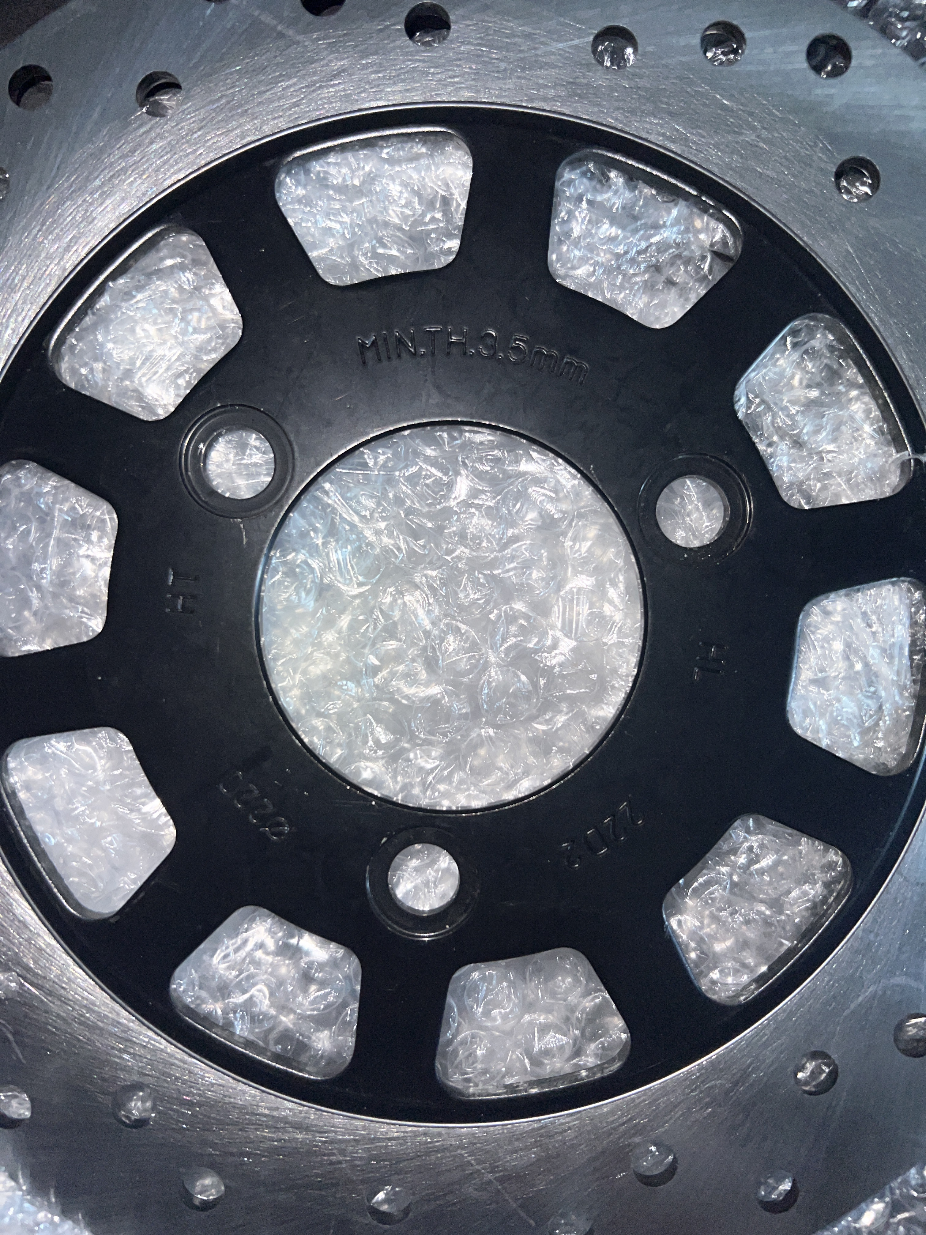

Hier nochmal ein Bild für alle vor dem Versand.
Super, danke! Ick freu mir.... :mrgreen:

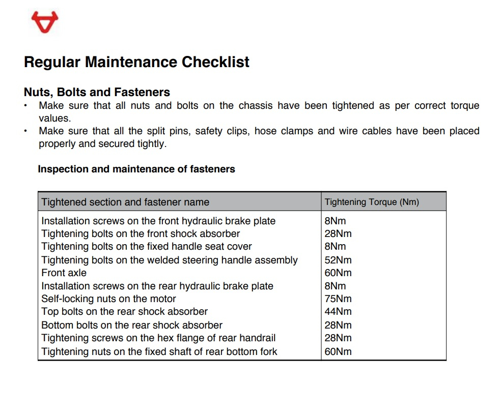

Weil wir gerade so schön bei der Bremsscheibe sind, die übrigens gestern angekommen ist!!! (Noch mal danke an Stivikivi!!!) :D Kann zufällig Jemand was zu den erforderlichen Drehmomenten der Befestigungsschrauben sagen? Wäre super, danke schon mal....
