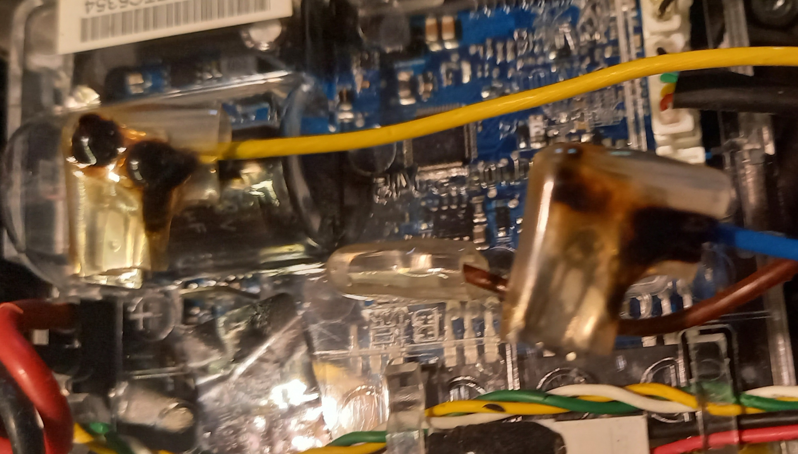

schau mal ob da bei Last die Hauptkabel warm werden. Hatte sowas änliches mal in einem Kabel direkt an der vergossenen Sicherung.

Ja, da könnte das Problem liegen. Der gelbe und blaue Anschluss ist überhitzt worden, der braune nicht. Das sind wohl die Anschlüsse zum Motor. War der Motor defekt? Bei mir ist der Stromfluss ständig zu hoch - die Batterie ist viel zu schnell leer. Wenn der Akku volle Ladung hat verhält sich der Scooter normal.
