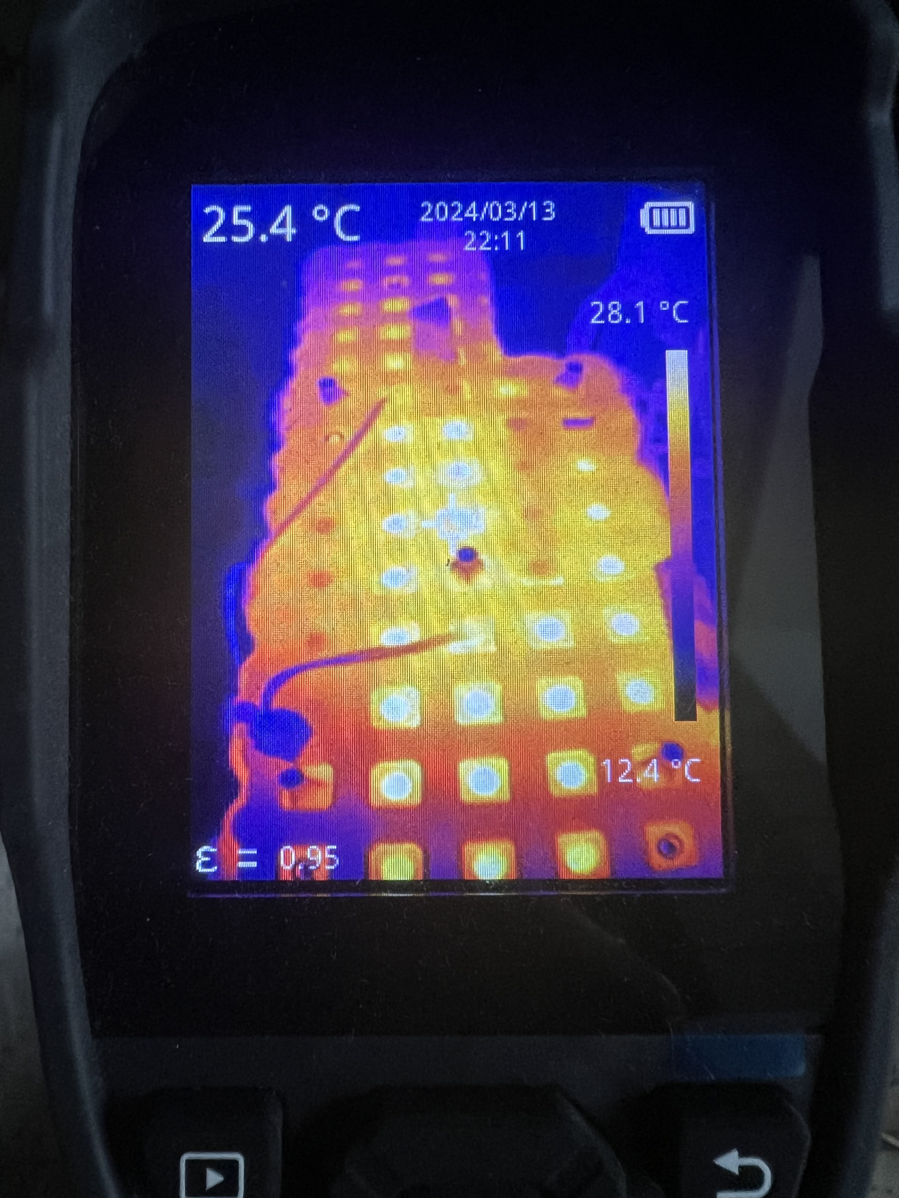

Gleich brech ich ab aktuell siehts so aus Temperatur nimmt zu ob durch die Erhöhung auf 1A oder generell, weil er jetzt in Fahrt kommt weiß ich nicht. Aber immer noch in einem unkritischen Temperatur Niveau.
Hab noch einen 29er da, somit kann ich mir selber Werte geben brauche nur kurz ne info ob das so einfach über die Sammelklemmen geht.
Das mit der Temperatur ist absolut OK. Wichtig wäre ob sie nach dem Abklemmen des Akkus langsam sinkt. Deshalb beobachte ich den Akku immer eine zeitlang bevor ich ihn allein lasse.
