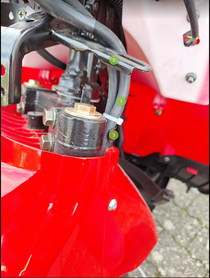

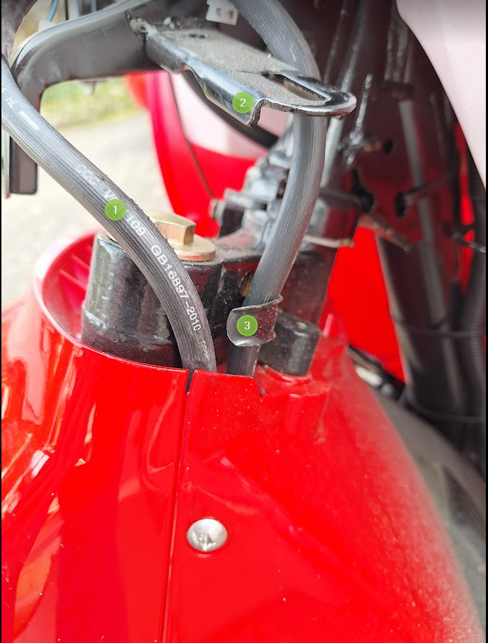

			Das Problem konnte gelöst werden. Habe mir vom Vertrieb in Buchholz Dokumentation besorgt um die Verkleidung Fachgerecht zu öffnen. Arbeitszeit 1,5h und 14 Schrauben.
Nach öffnen der Verkleidung habe ich das vorgefunden. Die Leitung 1 bleibt beim schwenken der Lenkung an Teil 2 hängen. Grund: Der Bügel 3 ist zu schwach ausgelegt, dadurch ist die Leitung 1 aus dem Bügel 3 gewandert.
Abhilfe: Zum Einsatz kommt ein Kabelbinder mit dem die Leitung 1 fixiert wurde.
Nach der Fertigstellung, habe ich die Verkleidung wieder an montiert, wobei ich kein gutes Gefühl hatte, was die Schrauben betrifft, die sehr schnell im Kunstoff durchdrehen. Also gefühlvoll nur mit den Händen arbeiten.
Sitzt, passt, wackelt und hat Luft.
Gruß Peter
Gruß Peter

vielen dank für die bebilderte anleitung und reparatur
ich finde es etwas unglücklich wie die bremsleitungen verlegt sind, also TÜV gerecht ist das sicherlich nicht (hatte vorletztes jahr probleme beim TÜV wegen einer falsch verglegten spiegler bremsleitung.
vg auch freiburg im breisgau
