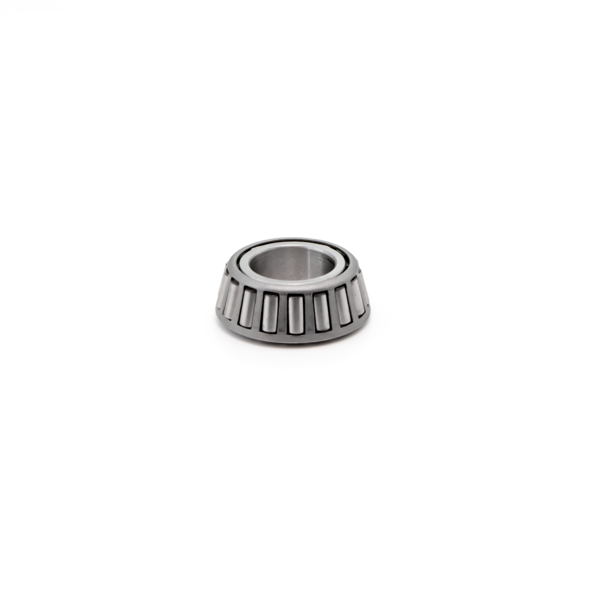

Da im Lenkkopflager Kegelrollenlager verbaut sind reicht es aber vielleicht auch aus, nach Lockern der Klemmverschraubung das Lager neu (lockerer) einzustellen. Die Lager halten ja Überbeanspruchung eine Zeilt lang aus ohne gleich das Rollverhalten abzubauen.

bei meinem neuen Revoluzzer hatte ich auch das Gefühl Lenkkopflager defekt, einfach die Lagerschrauben eine 4tel Umdrehung öffnen und siehe da, alles OK , läuft leicht und ohne Knacken. Funktioniert jetzt schon 3 Jahre. Vermutlich ist das Lager ab Werk zu stramm eingestellt.
