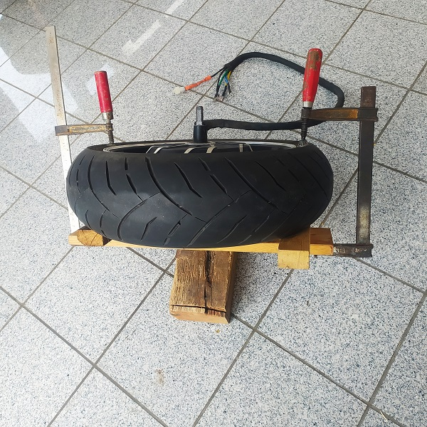

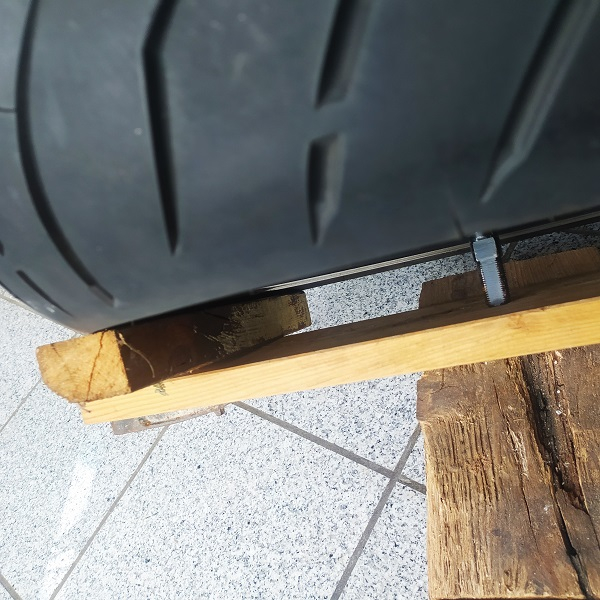

Ich habe gestern die richtigen Sensoren bekommen. Nachdem der Typ A3144 nicht funktioniert hat hatte ich TLE4935L (latched, bipolar) bestellt und gestern eingelötet. Heute morgen habe ich mich an den Einbau des Motors in die Felge gemacht.
Es ist wichtig, den Motor beim Einbau am "Reinspringen" zu hindern. Sonst gibt es blaue Fingernägel, weil die Magnetkraft so stark anzieht.
Ich habe das durch ein einfaches Brett auf der Rückseite der Felge erreicht an dem die Achse ansteht:
Danach habe ich die Schraubzwingen langsam gelöst, damit der Motor in seine Position rutscht.
Kabel mit Controller verbunden - Motor läuft.
Ich danke euch allen für die guten Ideen und Tipps.
Hier also das vorläufige Ende des Hallsensorproblems:

Super Lösung zum schonenden Zusammenbau! Und ja, nur bipolar latched Hallschalter-Typen sind geeignet für Radnabenmotoren, da nur diese sich ihren letzten Schaltzustand auch unbestromt merken.
