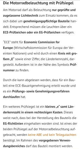

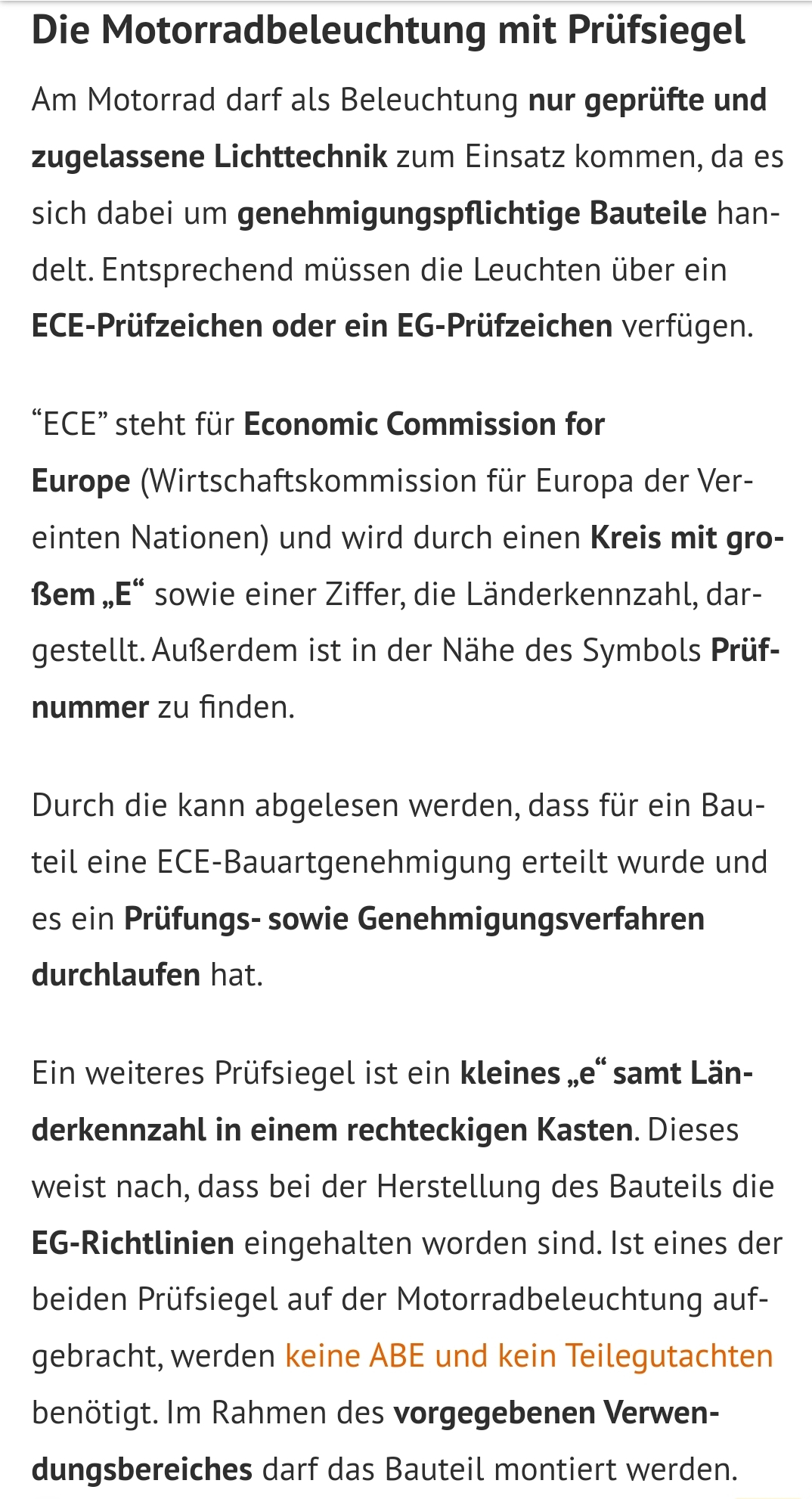

Nein, die Scheinwerfer haben ein E-Kennzeichen und eine TüV-Eintragung ist meines Wissens nicht notwendig. Die Zusatz-Scheinwerfer müssen symmetrisch angeordnet sein.
Folgendes habe ich dazu gefunden.

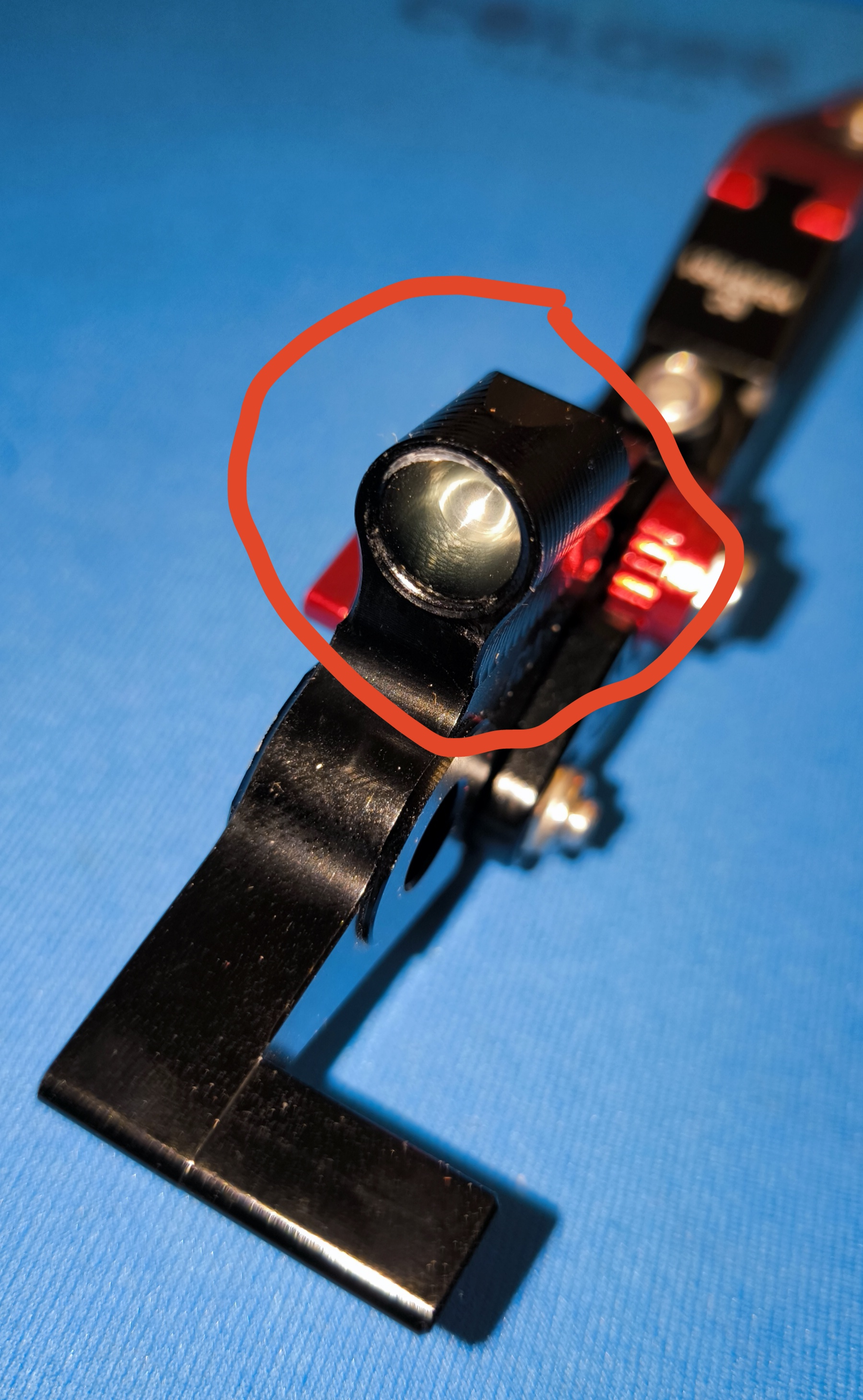

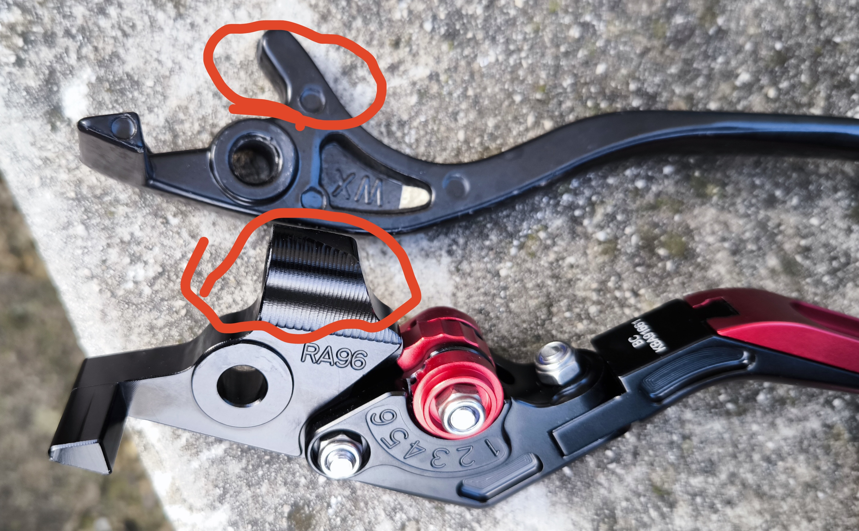

Habe gerade versucht die Bremshebel zu tauschen, geht ja tatsächlich schnell ... nur passen sie bei mir nicht, aber aber genau diesen Link verwendet.xshunin hat geschrieben: ↑Mi 7. Jun 2023, 13:18KorrektIch habe die hier: https://mtp-racing.de/RAXIMO-BCF-Bremsh ... -2008-2011
Entweder fehlt bei den Raximo-Hebeln ein Bolzen, der in den Bremszylinder drückt (da ist so eine Aufnahme für eine Art Bolzen an der Stelle, wo der Alrendo-Hebel einen Dorn hat, aber es war kein Bolzen dabei).
Ich habe ein Photo von den beiden Hebel gemacht und den Unterschied markiert.
So, nun meine Frage an Euch - habe ich die falschen Hebel bestellt (RAX-RA97-RA96), habe ich vergessen den passenden Bolzen zu bestellen oder habe ich eine ungewöhnliche Version der Alrendo TS Bravo?

Du benötigst zwei mal Bremshebelstefvienna hat geschrieben: ↑Mi 24. Jan 2024, 16:09Habe gerade versucht die Bremshebel zu tauschen, geht ja tatsächlich schnell ... nur passen sie bei mir nicht, aber aber genau diesen Link verwendet.xshunin hat geschrieben: ↑Mi 7. Jun 2023, 13:18KorrektIch habe die hier: https://mtp-racing.de/RAXIMO-BCF-Bremsh ... -2008-2011

Es passen aber beide nicht, so müsste doch zumindest einer passen.
