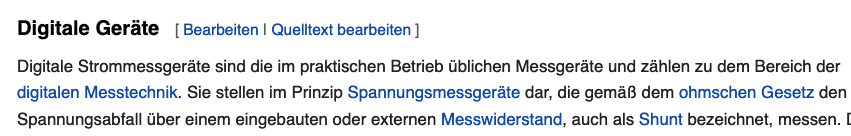

Hm, da habe ich mich (oder wir uns) anscheinend unklar ausgedrückt, oder du hast es nicht verstanden: wir können (digital) keinen "Strom" messen.
https://de.wikipedia.org/wiki/Strommessger%C3%A4t
Deshalb ist da auch nichts generell fehlerbehaftet.
Im Gegenteil, z.B. bei LFP Zellen ist die Entladekurve zu flach um über die Spannung verlässlich auf den Ladezustand schließen zu können, bzw. unmöglich, wenn man, wie im Bild weiter oben, nur eine Nachkommastelle hat.
