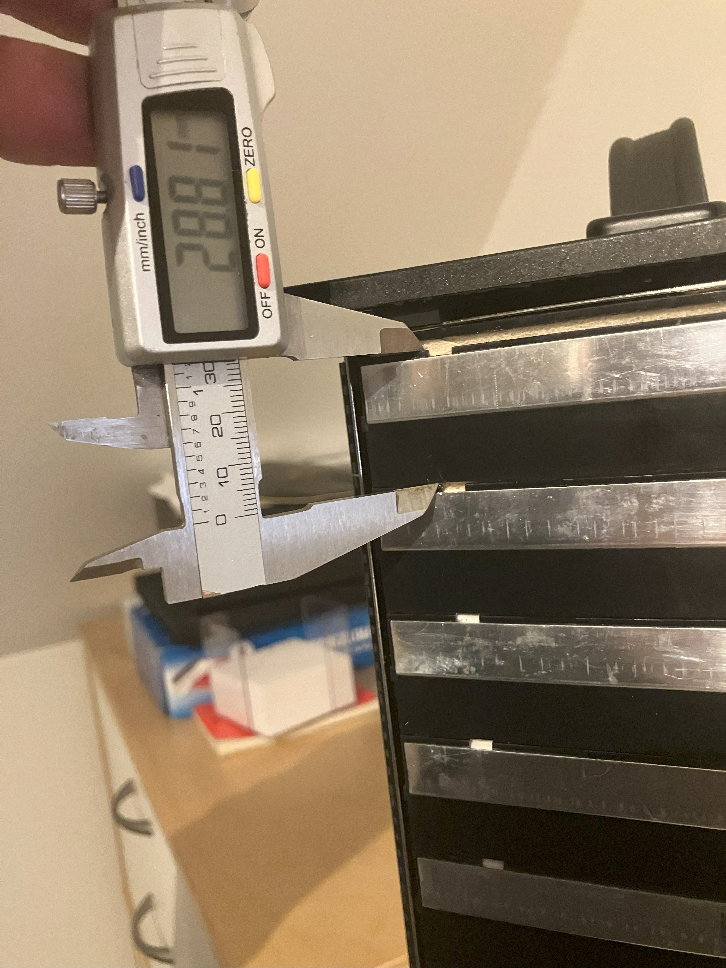

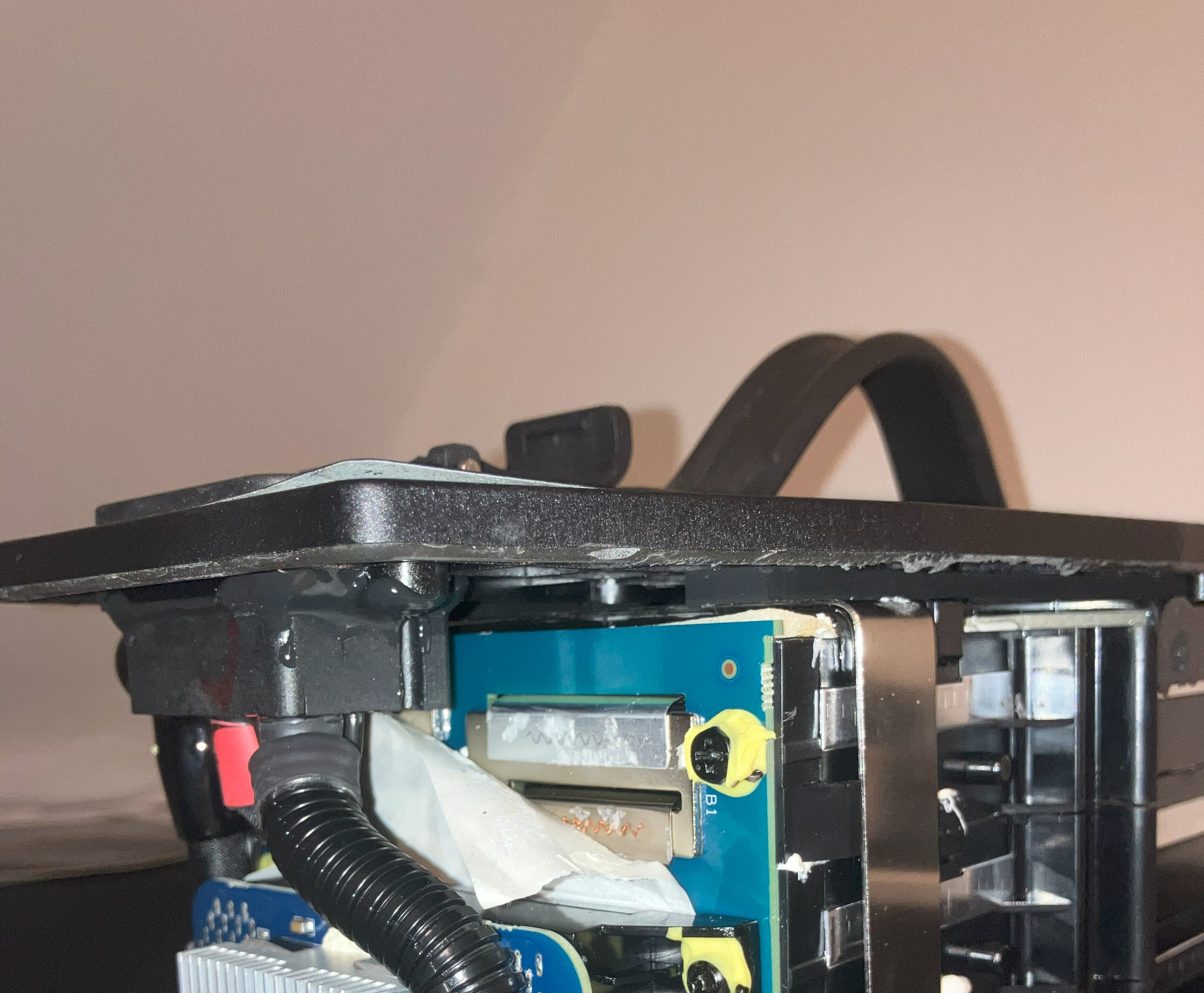

Ich habe mich mal getraut, den Akku meiner TC Max zu öffnen.
Der Akku von der TC Pro ist bestimmt identisch.
Im Inneren sind 10 Module mit den Abmessungen von ca. 120mm x 220mm verbaut, die mit zwei Stahlbändern umreift bzw. gesichert werden. Was für Zellen in den Modulen verbaut wurden konnte ich nicht erkennen,
ansonsten sieht der Block sehr aufgeräumt aus.

Die einzelnen Module haben eine Höhe von 28,8mm
Etwas Dämmung ist auch noch dabei.
In solch ein Modul würden von den 18650 Zellen nur 18 Stück passen, damit komme ich auf keine logische Verschaltung für 72 Volt.
Ich werde den Akku noch weiter ausleuchten.

Da könnten Pouchzellen drin sein und das L-förmig gekanntete Alu-Blech bringt die Wärme aus der Mitte zweier Beutel nach außen.

Da sind definitiv 20 Pouchzellen drin. - Es ist schon eine Zeit her, dass ich so einen Akku zerlegt hatte.
Leider habe ich keine Bilder gemacht.

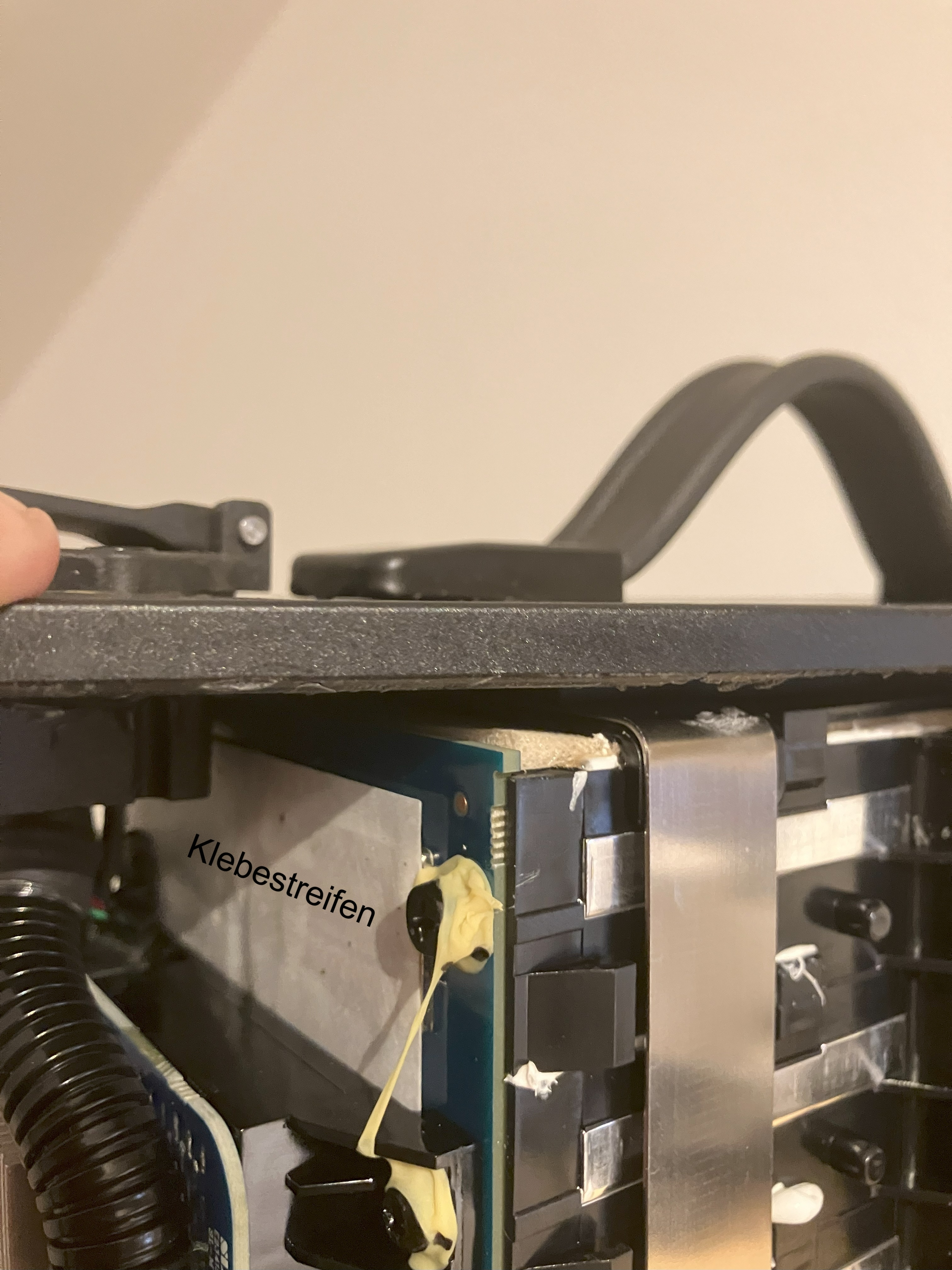

Auf dem letzten der 4 Bilder weiter oben kann man erkennen, dass unter der eigentlichen BMS-Platine eine weitere Platine verbaut ist.
Unter den weissen Klebestreifen kommt man an die Zellverbinder der Pouchzellen heran.
Hier lassen sich die einzelnen Zellspannungen messen.
