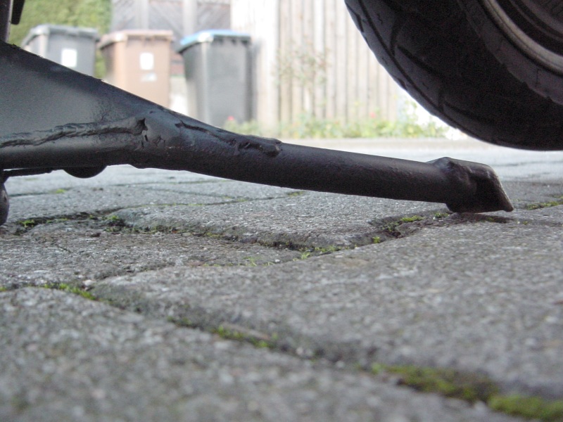

Habe zwar nicht den "Dorfschmied" bemüht, aber ein Bekannter von mir, dessen Haupthobby die Autoschrauberei ist, hat ihn mir frisch geschweißt. Er fragte mich ob der bisherigen Schweißnähte, ob das "China-Scheiß" wäre, was ich ja nur bejahen konnte... Dann fragte er, ob er die Schweiß-Reparatur dann auch in China-Qualität machen könne, was ich bejahte :lol:
Für das, was noch übrig war vom Ständerarm ist die Schweißerei aber durchaus veritabel geworden, und sogar frisch geschwärzt hat er mir das "gute Teil":
Das einzige Problem ist jedoch, dass beim Schweißen der Rest vom Arm etwas nach unten gebogen wurde, so dass mein Hauptständer jetzt zum Dreibein wurde. Ich hoffe allerdings, dass sich mit der Zeit der Arm wieder etwas nach oben biegt, da ich keine geeignete Riesenrohrzange besitze, um dem Ding wieder etwas Luft zum Boden zu verschaffen. Schau'n m'r mal, hat schon Franz B. gesagt :D

Unten ist ja der Arm gebrochen bezw. zusammengestaucht gewesen, vermutlich zu dünn geschrubbt beim Kurvenräubern. :twisted: Deshalb ist jetzt unten auch so ein großer Schweißbollen dran. Gerade der müsste jetzt einiges an Wandstärke-Reserve bieten, andererseits werde ich jetzt halt etwas mehr in Rennfahrermanier solche schnellen Kurven angehen, sprich den ganzen Kerl in die Kurve hängen, und dafür das Mopped etwas aufrechter durch den Radius zirkeln :lol:
Aber man sollte nicht unterschätzen, wie sehr man sich an die Standstabiltät eines Hautpständers gewöhnen kann. Mir war jetzt das einige Wochen dauernde Seitenstäderdasein jedes mal beim Abstellen ein wenig suspekt, und jetzt gucke ich beim auf- und Abbocken jedes Mal ungläubig auf den wieder schwarzen und zur Zeit stabilen Arm da unten :D
Aber wohl wahr, ewig halten wird auch diese Reparatur nicht...

Ja, die erste Reparatur war tatsächlich recht kurzlebig, schlicht weil der Arm zu weit nach hinten bzw. unten gebogen war beim schweißen und somit der Roller auf dem rechten Hautpständerfuß und links auf diesem Arm stand. Als ich die Karre mal an einer Steigung aufbockte und zum Essen einkehrte, da stand sie danach auf einmal sehr stabil auf beiden Ständerfüßen :D Weil der Hebel unten wieder etwas gebrochen war und somit die entscheidenen paar Grad nach oben stand :(
Nun ja, kurz beim lokalen "Hufschmied" (tatsächlich eine "1a" Servicesation) angerufen und dann heute abend nach der Arbeit hin. Seine Idee war, den Roller direkt an den rechten Rand seiner Werkstattgrube auf den Seitenständer zu stellen, so dass er sehr gut auf Augenhöhe die Schadstelle begutachten konnte. Was tatsächlich sehr gut ging. Er hat dann zuerst eine gescheite Riesenzange geholt, mit der wir erst den Hebel wieder etwas nach außen (er streifte leicht an der Schwingenverkleidung beim runterklappen, war eigentlich gut für die Schräglage :twisted: ) und dann nach vorn bogen, so dass er wieder etwas Luft hatte im aufgebockten Zustand.
Und dann flogen die Funken. In ca. 10 Minuten hat er wieder richtig Wandstärke auch auf die geschwächte Unterseite gebracht. Dann habe ich bei noch glühender Schweißstelle einen Aufbockversuch gemacht, bei dem sich wieder durch Schweißverzug der Hebel als etwas zu weit runtergebogen entpuppte. Er hat das dann schnell mit der großen Zange nochmals gerichtet (bei immer noch glühender Reparaturstelle), und dann sein Werk mit der Flex etwas verputzt.
10€ wollte er nur, und hat nicht den geringsten Mux gesagt zum elektrischen Antrieb, oder gar deshalb Berührungsängste bekommen - nichts dergleichen. Geht doch :D
Jetzt muss ich nur mal wieder nach einem geeigneten Lack gucken, oder vielleicht kommt nach gründlicher Entrostung einfach derselbe Klarlack drauf wie auf meinen Motordeckel. Mir doch egal, ob der Arm schwarz oder stahlgrau ist - Hauptsache er hält noch die restlichen 2,5 Jahre!
