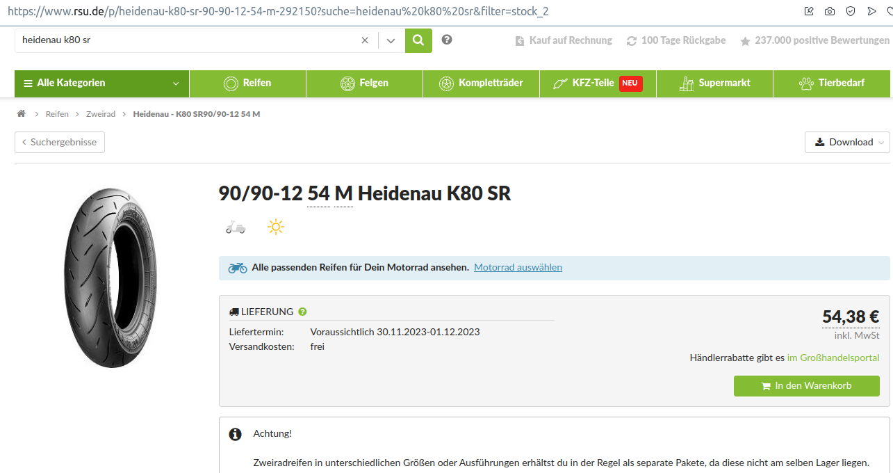

Eine gute Alternative wäre eventuell noch der Reifen mit einem glatteren Profil Typ K80 SR, ebenfalls von Heidenau, gewesen:
Preislich mit 55 € in etwa gleichauf mit meinem Stollenprofilreifen.
