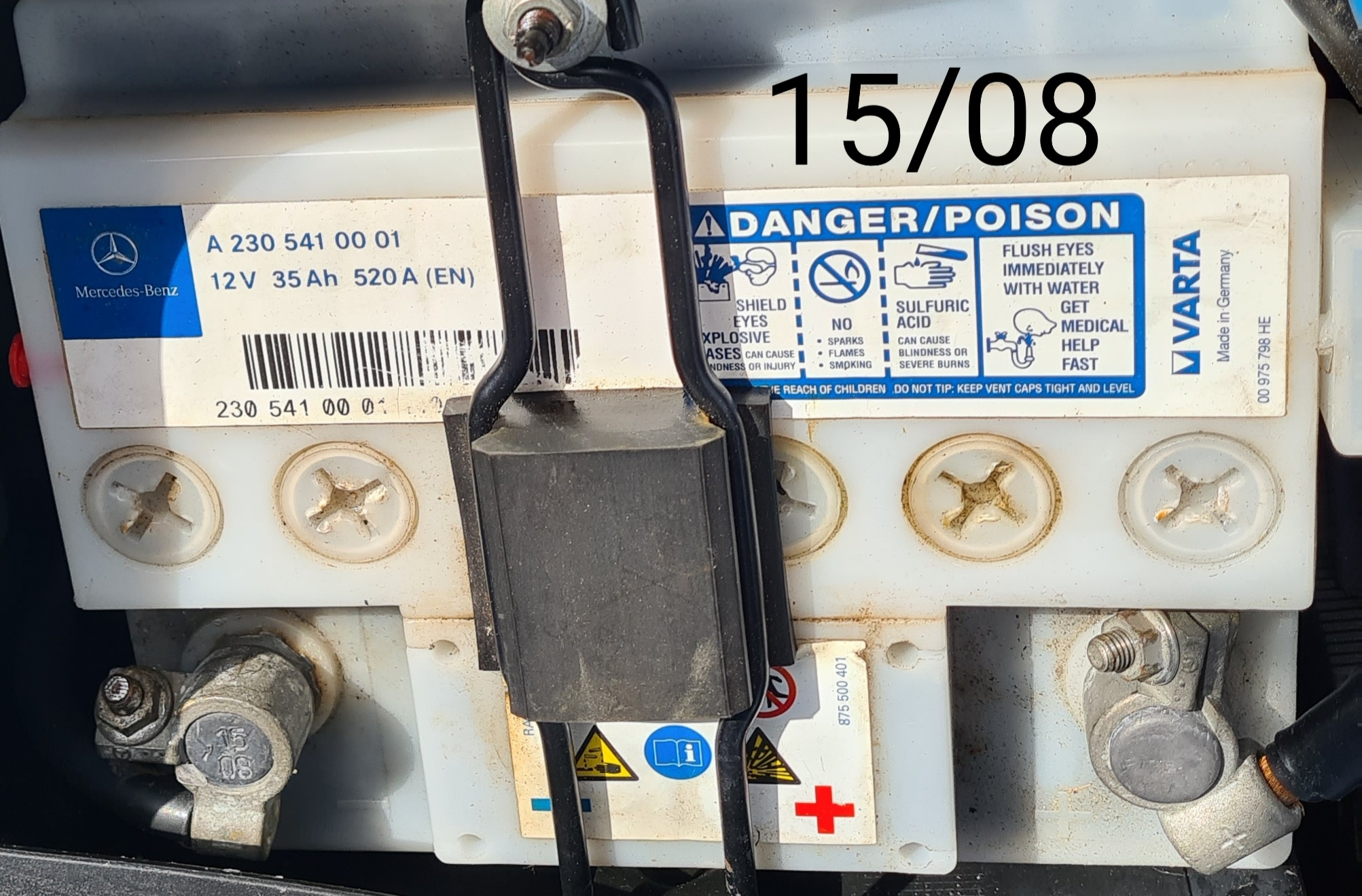

Hier eine Ausnahme, die Starterbatterie meines SL lebt seit dem ersten Tag der Zulassung 04 / 2008
ob sie 2024 noch mitspielt ist allerdings fraglich. Sie macht jetzt bald wieder 4 Mon Winterschlaf.
Vorher voll geladen muß sie ihr Dasein 4 Mon fristen. Die letzten 4 Jahre lies sich der SL ohne vorheriges nachladen problemlos innerhalb 3-4 sec starten.

hm....geht doch....conny-r hat geschrieben: ↑Fr 20. Okt 2023, 19:18Hier eine Ausnahme, die Starterbatterie meines SL lebt seit dem ersten Tag der Zulassung 04 / 2008
neues Projekt, haut richtig was heraus....Li war gestern....
