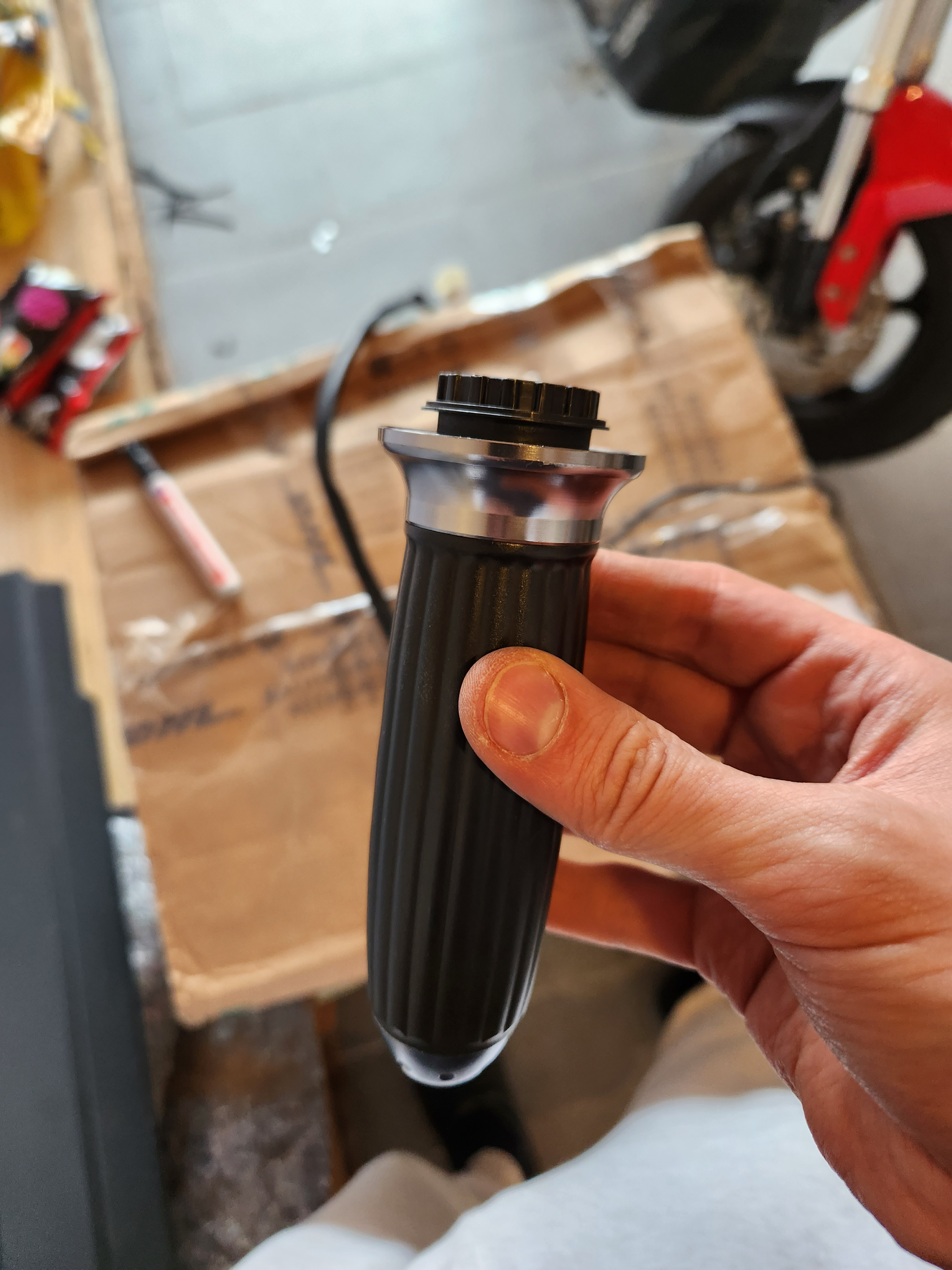

Edit: heute hab ich den neuen Gasgriff von SFM Bikes eingebaut und nun funktioniert alles wunderbar. Nun kann ich ab 7-8kmh fahren in Stufe 1. Falls nicht jmd so nen Problem hat, also Gasgriff tauschen. Danke an alle.
P.s. der Rechte Griff ist aus einem Guss und kann nicht so einfach getauscht werden.
