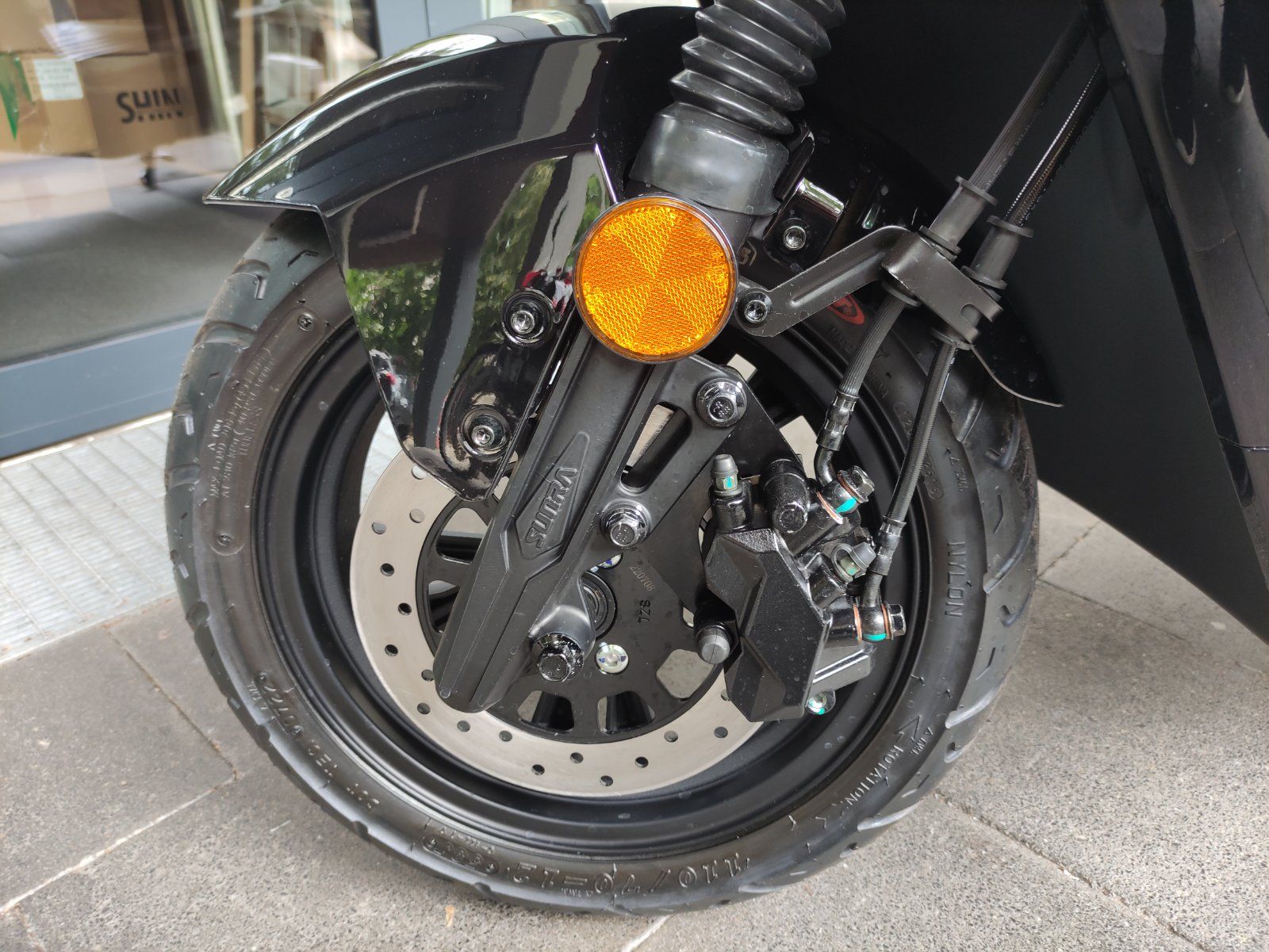

Hallo, da ich ja Probleme mit der Bremse beim Robo s hinten hatte, musste den Bremssattel tauschen und dabei die Bremsleitung abschrauben und am neuen Bremssattel wieder anschrauben, Bremsflüsigkeit ist dabei ausgelaufen.
Habe hinten endlüftet, aber vorne gehen ja 2 Bremsleitungen an den Bremssattel, welche davon ist die richtige ?
Die obere oder untere, welche mit dem Bremsgrif links verbunden ist ?
Da sind ja 2 Entlüftungs Schrauben, oben, unten, welche davon ?
Die Vorderbremse vom rechten Bremsgrif ist ja in Ordnung, keine Luft bekommen und da möchte ich nichts ändern, geht ja.
Es geht nur um die Bremse vorne und hinten die zusammen arbeiten.
Danke schon jetzt, Theo

Hallo Theo,
beim ROBO S ist m. W. vorne einer der herkömmlichen China-CBS-Bremssättel dran, bei dem der mittlere (von drei) Bremskolben gemeinsam mit der Bremse hinten vom Linken Hebel beträtigt wird. Die Entlüfterschraube ist dafür die in der Mitte. Mit dem rechten Bremshebel werden der obere und untere Bremskolben betätigt. Diese Leitung von Rechts und deren Entlüfterschraube ist oben. Alle drei Kolben drücken bei dieser Bremse auf einen lang durchgehenden Belag.
Kontrollier das aber lieber, weil es teils auch eine andere Sattelform mit getrennten Belägen gibt, bei der die Schläuche genau gegensätzlich montiert werden. Zur Not schraubst Du den Bremssattel (vorn) ab und schaust, welche Kolben sich bewegen.
Du musst, wenn Du Dir sicher bist, erst mit dem linken Hebel an der vordere Entlüfterschraube etwas durchspülen -> eben an dieser halbhoch liegenden Entlüfterschraube entlüften.
Und dann einere größere Menge an Bremsflüssigkeit (genug nachfüllen), durch die lange Leitung zur hinteren Bremse spülen, um sicher zu sein, dass keine Blasen mehr in der langen Leitung festsitzen.
Am Besten ist, es danach noch einmal genau alles so zu wiederholen, um sicher zu sein.
