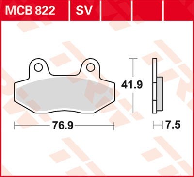

oft ist das Netz ja größer, als es scheint und unter der Suche: "Lucas MCB822" finden sich evtl. Beläge die passen.
M. E. ist das eine Kopie einer Honda-Bremse. Bevor die Scheibe getauscht wird, könnte man sie zunächst einmal mit Bremsenreiniger entfetten (was man bei Honda auch tun würde) und die Schrauben nachziehen.

bist Du denn sicher, dass die von mir weiter oben genannten Lucas TRW MCB822 bei Dir nicht passen?
Gab es da einen Modelwechsel mit anderer Bremse?
