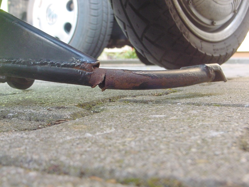

Gestern ist der Hauptständer-Hebel seinen Schräglage-Wunden erlegen und fast ganz durchgebrochen:
Schweißen kann ich nicht, und meine im Schweißen bewanderten Bekannten sind außer Reichweite. Dieser Hebelarm ist schon recht wichtig für ein geschmeidiges und relativ müheloses aufbocken, und nur an der dreieckeigen Verstärkung mit dem Fuß drücken reicht bei weitem nicht aus, um den Roller hochzuwuchten.
Ideen?
Ideen?

Re: e-sprit Fury ist wahnsinn
-Seitenständer benutzen
-Bierkasten unterstellen
-Dorfschmied suchen
Alfons.
-Dorfschmied suchen
Alfons.

joggel83
Oder am besten gleich einen neuen kaufen und ranschrauben,kostet bestimmt nicht die Welt.Gruss joggel
Eine Kombination aus diesen dreien wird es wohl werden:
1. Seitenständer nehmen
2. Neuen besorgen (ich hoffe, der e-Sprit Servicewagen schafft es kommende Woche auch in unsere Gegend)
oder alternativ
3. Dorfschmied suchen. Wobei das wohl eher unsere lokale freie Autowerkstatt werden würde.
Ich werde berichten.
