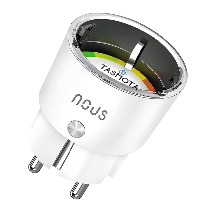

Zum Beispiel mit einer NOUS A1T
Amazon-Link (ohne Referrer): https://www.amazon.de/Tasmota-Steckdose ... B0054PSIPA

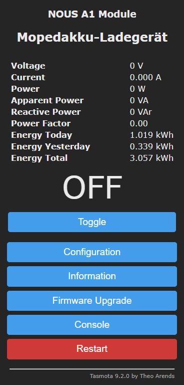

An eine Steckdose im Haus anschließen, mit dem Handy in das WLAN der Steckdose verbinden laut Anleitung. Steckdose bei euch ins WLAN bringen. Über die dann erhaltene IP-Adresse (ggf. im Router nachschauen, was für eine IP-Adresse er zugewiesen hat) mit der Steckdose erneut verbinden und meine Regel (siehe Code unten) über die Console einfügen und mit Enter abspeichern. Danach mit dem Befehl "rule1 1" die Regel aktivieren und losladen! Über die Webseite kann man immer mal kontrollieren, wie weit schon geladen ist (in Watt). Und über die Console hat man ein Live-Log, dann sieht man wann welche Timer losgehen. Sieht merkwürdig aus, weil sich die Zeilen oft wiederholen, das ist aber der Skriptsprache und dem verhalten der Firmware geschuldet, aber funktioniert prima. Und man kann beruhigt am Ende der Moped-Saison die Batterie auf nur 80% aufladen und hat im nächsten Frühling eine gut erhaltene Batterie, die nicht den ganzen Winter bei 100% sich selbst geschadet hat. Das manuelle herunterfahren, was wetterbedingt nicht immer möglich ist, entfällt also.

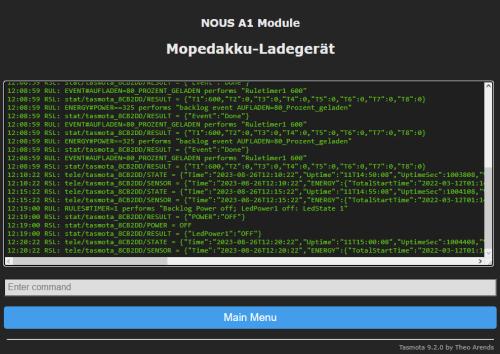

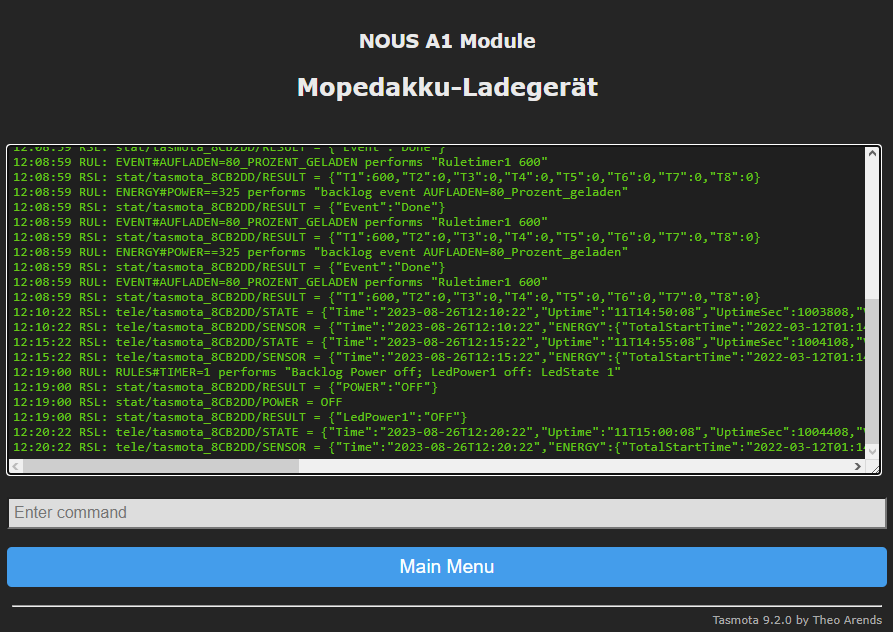

<edit>
Hier ein Logauszug vom Aufladen auf 80%:
Man sieht dass als das letzte Mal 325 Watt gemessen wurde
12:08:59 RUL: ENERGY#POWER==325 performs "backlog event AUFLADEN=80_Prozent_geladen"
12:08:59 RSL: stat/tasmota_8CB2DD/RESULT = {"Event":"Done"}
12:08:59 RUL: EVENT#AUFLADEN=80_PROZENT_GELADEN performs "Ruletimer1 600"
die Steckdose 10 Minuten (600 Sekunden) danach abschaltet
12:19:00 RUL: RULES#TIMER=1 performs "Backlog Power off; LedPower1 off: LedState 1"
12:19:00 RSL: stat/tasmota_8CB2DD/RESULT = {"POWER":"OFF"}
12:19:00 RSL: stat/tasmota_8CB2DD/POWER = OFF
12:19:00 RSL: stat/tasmota_8CB2DD/RESULT = {"LedPower1":"OFF"}
</edit>
