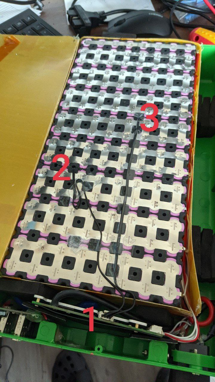

Also diesen Beitrag finde ich absoluter schwachsinn und Panikmache schlechthin
Grundsätzlich schaltet jedes halbwegs vernüntige BMS zuverlässig bei zu hohen Temperaturen vorzeitig ab. Da ein Temperaturfühler verbaut ist !!!
Das macht Bosch schon seit 2012 oder sogar schon viel früher bei allen Akkus so. Kenne jetzt keinen Hersteller der das nicht macht.
Wenn man Akkus selber baut sollte man da schon darauf achten das auf dem Mainboard und min. ein weiterer bei den Zellen angebracht wird.
Das non plus Ultra ist natürlich noch einen mit nachträglicher Kalibrierung in der Bluetooth App
