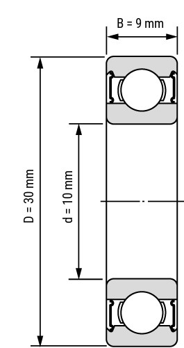

Leider ist nicht dabei welche Bezeichnung das richtige Lager haben muss.
Im eingebauten Zustand ist messen schwierig , könnte Außendurchmesser 28mm sein.
Da gibt es aber in der Tabelle nichts.6200 RS ist 30mm
Für die richtige Bezeichnung wäre ich sehr dankbar
Grüße aus Köln
Wolfgang

Re: Radlager vorne
Dann miss dden Durchmesser der Achse.
Hier die Masse 6200 Das RS bedeutet einseitig abgedichtet.
6000 währe außen 10 x 26 x 8
