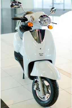

Hallo Achim,
Dein Roller ist offenbar so einer oder?: (jedenfalls ohne Park/Run-Umschaltung)
Vielleicht war es gerade das Problem, dass das Bremslicht (statt Rücklicht) ging, weil z. B, einer der Bremsschlalter hängen geblieben war, obwohl die Hebel beide losgelassen.
Wenn der verklemmte Schalter sich beim Absteigen plötzlich löst (mit Hand am Gasgriff und den leicht verdreht) kann der Roller schon anfahren.
Oder - wie bei Andi - durch Änliches am Schalter vom Seitenständer.

@achim
Habe auch so ein Teil oder zumindest was baugleiches.
Wie Didi sagt, fehlt die Park/Run Sicherheitsschaltung.
Mit ausgeschalteter Zündung ist es trotzdem (fast) unmöglich so einen Jumpstart hinzulegen.
Der Controller muss dafür gestartet sein und gleichzeitig glauben es würde Vollgas gegeben.
Meine Frage wäre, warum er sonst plötzlich wieder Ruhe gibt.
Vielleicht war nur die Zündung nicht aus und du hast beim Absteigen versehentlich am Gas gedreht und den Ständer eingeklappt, oder...
Die Kiste hat zwar eine ziemlich rudimentäre Elektrik, aber auch die braucht einige Vorraussetzungen um den Motor zu drehen.
Ich habe noch nicht drauf geachtet, aber es gibt einige Roller, da wird der Controller über 12V "enabled".
Solche Roller schalten sich verzögert ab, weil der DC-Wandler erst seine Kondensatoren entladen muss.
Trotzdem muss man auch da "Gas" geben um loszufahren.

Ja, es ist genau dieser Roller, nur ist meiner vergammelter
Die Zündung war garantiert aus, da ich den Schlüssel bereits abgezogen hatte und es war auch keine Hand mehr am Stromgriff. Ich war ja schon fast abgestiegen.
Ich hatte heute, wieder nach einem Wolkenbruch, ein verzögertes Starten des Rollers. Also erst nach 1-2 sec. nach dem Aufdrehen des Stromgriffs tat sich was. Zum Glück war ich diesmal vorbereitet. Was mir auffällt - das Zündschloss scheint leichte Kontaktschwierigkeiten zu haben. Mitunter muss ich nun 2x ein/auschalten dass die Zündung an bleibt. Ob es da einen Zusammenhang geben könnte?
Ich mag den GoE einfach. Rudimentäre Technik, das Fahrwerk ist nicht toll, die Reifen eine Katastrophe. Aber er ist ein super Arbeitstier, bei jedem Wetter zuverlässig gelaufen, akzeptiert jeden Akku und der Gepäckträger hält locker 40kg aus.
Ich würde mich ungern von ihm trennen.
